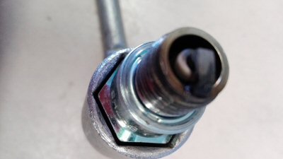

Prima a puntine la carburazione era ottima, quello che è cambiato è la mamitta e il passaggio ad elettronica. I getti attuali sono: 160/BE3, Max 108 Minimo:48/160 La marmitta é Polini Original La candela è questa, mi scuso se non è del tutto a fuoco.
