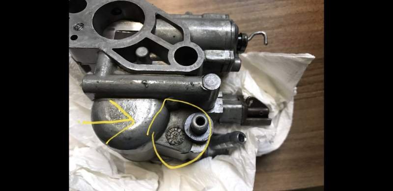

Potrebbe essere ma l'olio che cola è pulito, è di colore giallo, limpido (tipo olio mix) e non marrone. Per questo presumo che sia benza, comunque verificherò anche questa opzione, non si sà mai. Buona gnespa
Salve a tutti i gnespisti.... Da diverso tempo la mia PX200 Arcobaleno, ogni volta che mi fermo, si presentano sotto il carter delle piccole perdite di olio e il cerchio della ruota unti; dopo qualche goccia riversa a terra termina il gocciolamento. Ho osservato che l’olio è pulito di conseguenza la perdita non viene dal motore; ho verificato la tenuta del tubo benza dal serbatoio al carburo e verificato la tenuta dello stesso compreso il serraggio delle relative viti e non vi sono perdite, del resto il gocciolamento avviene solo se uso la vespa. Dimenticavo, l’interno della scatola del carburo è asciutta e pulita. Un post su questo forum (da cui o prelevato la foto), si nota cerchiato quello che viene definito “scarico eccesso benzina della vaschetta galleggiante”, potrebbe esserne la causa? Se si qual è il motivo di tale perdita e come rimediare? Buona gnespa

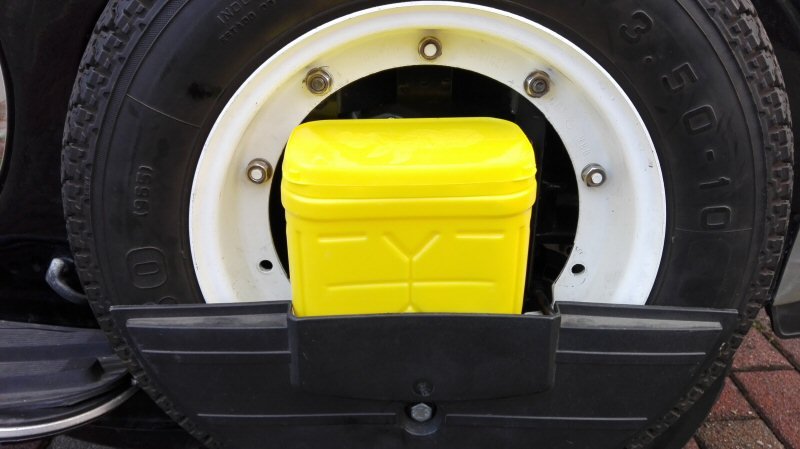

Per dire il vero ci avevo pensato, ma visto che da li non si muove..... mi sembrava inutile. Dentro ci sono straccetti, guanti (per cambio gomma), candela scorta e carta vetro e qualche attrezzo utile. Buona gnespa

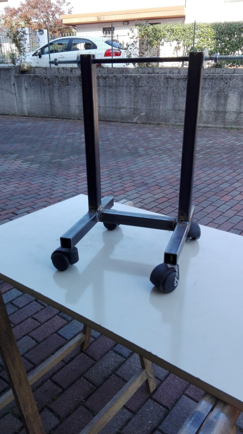

Si, regge, regge tranquillo, il trespolo è anche comodo perè ti permette di parcheggiare la gnespa in garage anche se priva di ruota o motore. Buona gnespa
Avete finito il Nesquik e vi rimane il barattolo vuoto? Non buttatelo, un ottimo utilizzo lo vedete qua sotto come porta attrezzi, e per di più non prende acqua.
Quello che vedete è un attrezzo per tenere sollevata la vespa e spostarla nel caso si debba togliere la ruota o asportare il motore. Una volta tolti i due cofani, si inserisce la barra nei due fori posteriori lasciati liberi dai perni dei cofani stessi, una volta appoggiata la vespa sull' attrezzo si blocca il tutto con due viti di sicurezza.
