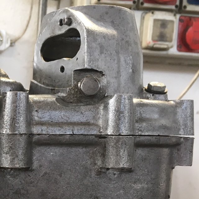

  1. non so come han fatto perchè non son saldati, anzi sembrano non siano mai stati toccati... ho visto che avevano una botta, gli saran caduti.. eh valuterò un po' che fare perchè bisognerebbe spianarli di 1mm e poi andare a recuperare quel spessore in qualche modo

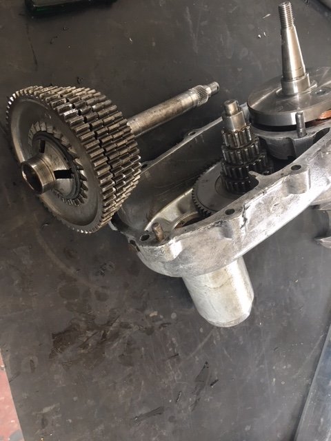

  2. Nel senso che i denti degli ingranaggi quasi non ingranano. Prima ho tolto le due spine e fatto combaciare i carter e sorpresa...Uno dei due carter deve essere deformato, per quello l’asse ruota faticava a girare. Dite che ci siano soluzioni che non sia sostituirlo?
  3. sisi è fino in fondo, è montato correttamente ma una volta chiuso la ruota sforza molto per girare

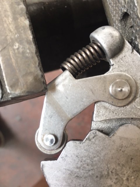

  4. Buongiorno a tutti! ho diversi problemi nella chiusura del blocco motore vs5: ho notato che chiudendo il motore la ruota posteriore fatica molto a girare, sforza molto sul cuscinetto più esterno (quello scomponibile) A motore aperto sembra che gli ingranaggi del cambio siano un pò distanti dal primario, è come se l'albero del cambio fosse leggermente inclinato da una parte. Ho cambiato la bussola del gruppo avviamento, i cuscinetti e controllato le loro sedi e mi sembra apposto, non capisco perchè sforza cosi tanto a girare. ho dovuto cambiare lo stelo originale e il selettore del cambio del cambio perchè erano entrambi da buttare. Ho preso un ricambio ma, chiuso il motore, ho notato che le marce non si inserivano correttamente: il selettore nella prima e quarta marcia non andava fino in fondo ma bloccava prima come in foto. Ho pensato che magari fosse colpa della rondella di fermo troppo spessa, puo essere? a qualcuno è capitato? Se a qualcuno è capitato o ha qualche idea mi faccia sapere! Grazie

    Essendo carter vecchi capita.. Per metterli dentro su carter nuovi di fabbrica di solito si scalda un bel po con la pistola termica sulla sede, e ancora comunque un po si va a battere. Se ballano, si muovono molto e riesci a toglierli a mano devi togliere la sede e comprarne o farne una nuova (non è un lavoretto da 5 min) se invece li vedi abba fissi al massimo mettici un filo di loctite da officina che con la potenza che hai basta. Per il gruppo avviamento se non hai rotto niente ti basta cambiare la boccola in ottone, il suo or e le due mollette

    ciao! Il selettore si è rotto anche a me..se conosci qualcuno che è bravo a saldare l'alluminio potresti provare. Bisogna smontarlo, saldarlo, e poi spianarlo, ma essendo un pezzo abbastanza sollecitato ti conviene fare come ho fatto io comprando uno di quelli rifatti. Il mio è un FA 4 marce, dovrebbe esserci anche quello a 3 è fatto bene e a prima vista non si notato differenze. Costano tra i 60 e i 70 euro ma almeno stai sereno senza trafficare. Il fermo che hai trovato è sicuramente un anello seeger, non devi battere assolutamente il cuscinetto prima di toglierlo perchè rischi di rovinare la sede. Per toglierlo servono per forza le sue pinze. Sono comunissimi, le trovi facilmente, basta che prendi quelle per seeger interni altrimenti se son per quelle da esterni non te ne fai niente.
