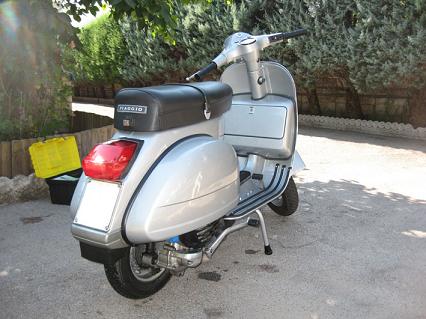

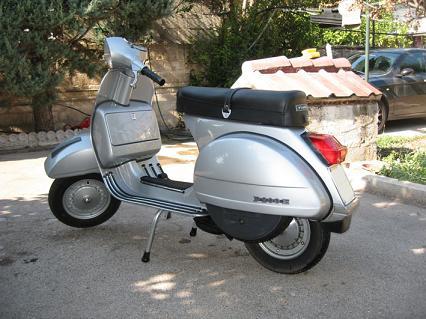

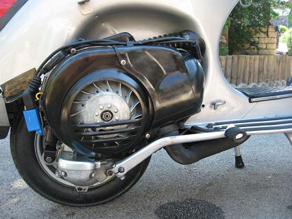

  1. 1) Giusto! Di un 125 sf. 2) Carter sostituito causa irreparabili danni di Dremmel effettuati da uno sciacallo. Carter di una 200. Tappato foro del miscelatore e dell'avviamento elettrico. Per il resto tutto identico. 3) Copriventola già in fase di verniciatura. ..grazie, marben

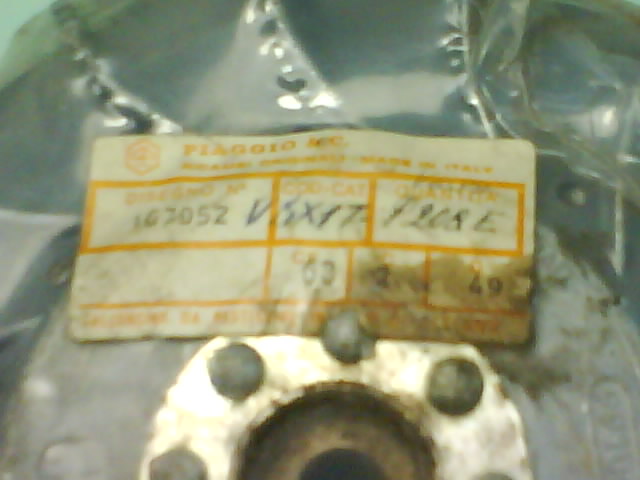

  5. scusami..eh...ma in questa discussione, se la hai letta, io ho postato la foto del volano del p200e senza frecce. Il mio volano. Nuovo di cellophane. Dacci un occhio.
  6. mmmmhhmm..effettivamente a guardarci bene, sembrano dritte.
  7. ..si, semba di si. Poi...come detto dall'ottimo highlander..la differenza sta nello statore. Cmq il tuo volano sembra quello giusto..come giustissimo è anche quel coperchio carburatore...wow..originale grigio 730 piaggio. Ma sulla centralina ducati (anche quella sembra l'originale forma squadrata nera) c'è una calata raccogli fili? Il tuo p200e sarà 77 max 78 giusto?
  8. ..sbaglio o ci siamo? Sono identici a quelli che ho postato io. Vi pare?
  9. Carissimo...il volano..è in casa..la centralina ducati energia..pure.. ..ed ecco l'ultimo arrivato!!! Un grazie all'amico "vespone"... ...vi farò sapere ben presto..
  10. ..passione..incaponimento..testardaggine...sonno sottratto alla notte..ricerche su internet..ma soprattutto l'aver trovato gente su questo e su altri forum che ti danno una mano..la cosa più importante.. a presto le altre foto... il puzzle si compone...
  11. si comincia a lavorare!!! Dal volano..appena arrivato!...e ancora in cellophane..

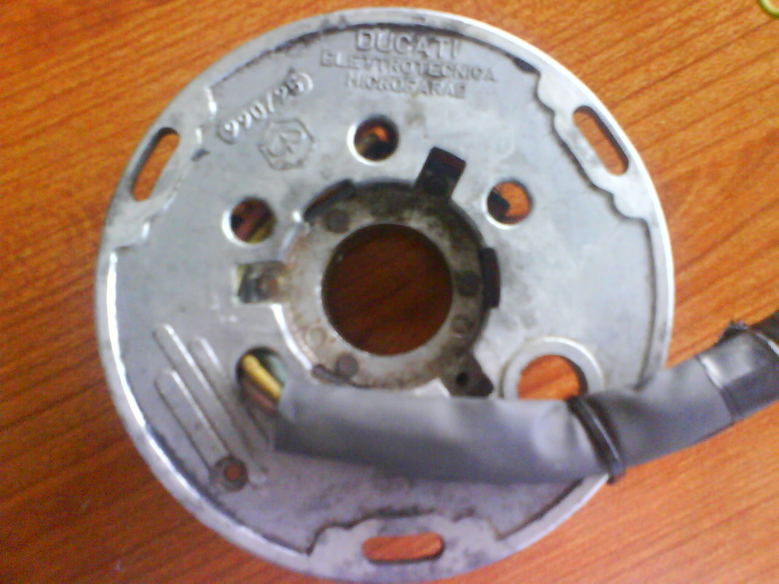

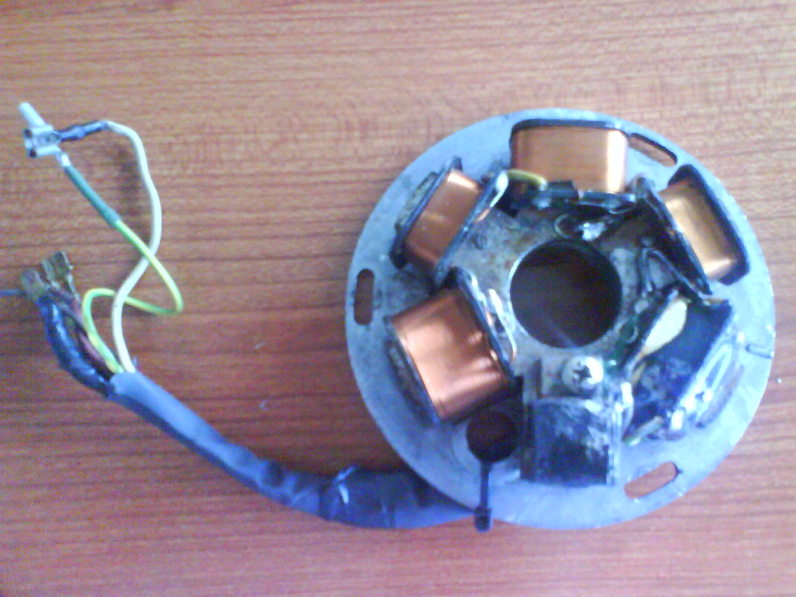

  12. ragazzi...ditemi anche di questo. Lo statore è a 7 fili. Ed è 6 volts.Questo è montato sotto un p200e 1978 senza frecce. Highlander fatti vivo e posta le tue fotooo..
  13. ragazzi...guardate questo..e ditemi. Questo è montato sotto un p200e 1979 senza frecce.
