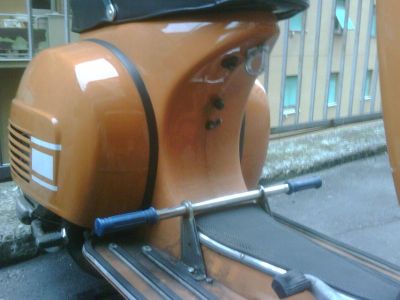

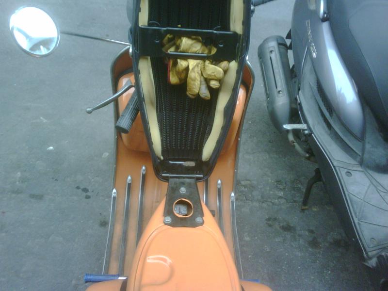

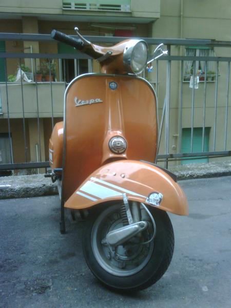

  3. Molte grazie Tommy spero di venirti a trovare a Barcellona piu' avanti. Salutami il grande sidecarista e Signora e l' Avvocato Munafo'. Guido Vaccaro - Vespa Club Ruote Basse Palermo.
  4. Amici grazie veramente per le risposte precise e veloci. Qualche precisazione e qualche altra domanda:roll: 1) Anch'io sono sicuro che è stata riverniciata. 2) la staffa che si vede sulla ruora anteriore è un rudimentale antifurto del vecchio proprietario con una barra che si inserisce in una tacca fatta sul cerchione originale che metterò come ruota di scorta naturalmente. 3) il cavalletto lo compro nuovo zincato 4) lo so che è rosso canyon - ho la prova di motocicismo d'epoca - ma ho visto che sul vostro forum lo chiamate cosi' per una vecchia polemica con Frisinghelli 5) La molla anteriore è nera ma sbiadita dagli anni di servizio ! DOMANDE : 1) Dentro il bauletto anteriore sapete per caso di una molla per tenere ferma la borsa attrezzi? In effetti ci sono due staffette con due forellini che non capisco a cosa possano servire 2) Ho comprato due kit gommini per le sacche laterali. Sono tre pezzi : il tubetto di gomma per il ferro ricurvo - la boccola di plastica sul telaio per infilare il perno di fissaggio e poi un gommino piccolo bianco con un buco al centro come una rondella che neanche chi me lo ha venduto sa a cosa serve !!! Ne avete idea? 3) Le strisce pedana sono fissate con viti e dadini invece che con ribattini. Orrore! Vanno tutte con i ribattini sia quelle centrali che laterali o sbaglio ? E credo che Vi ho veramente tediato come dice Checco Zalone ! Grazie di tutto Guido PS Qualcuno di Voi è sceso a Cefalù per il World Vespa del 2008?
  5. 1) La posizione della scritta anteriore Vi sembra corretta come centratura ed inclinazione? Ve lo chiedo perchè al centro della a finale di VESPA si vede il buchino nello scudo. Forse tempo fa c'era la scritta della seconda serie per errore e poi l'hanno sostituita con quella giusta montandola male? 2) sto cambiando : leve manubrio (una è sbagliata) - gommini freno e messa in moto - scarpette cavalletto - zincatura cavalletto - soffietto di gomma su cavetto freno posteriore - strisce adesive bianche Voglio riverniciare i tre cerchioni. Cerco la maschera per verniciare la scritta Piaggio sulla sella e faro' montare il bottoncino di metallo Poi applichero' gli adesivi miscela - non ostruire foro - rodaggio. Non cè guarnizione all' interno dello sportellino bauletto. Ci va ? Se notate qualcos'altro me lo dite? Grazie e a presto Guido
  6. Intanto queste sono le foto della vespa appena comprata
