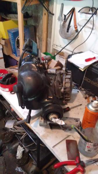

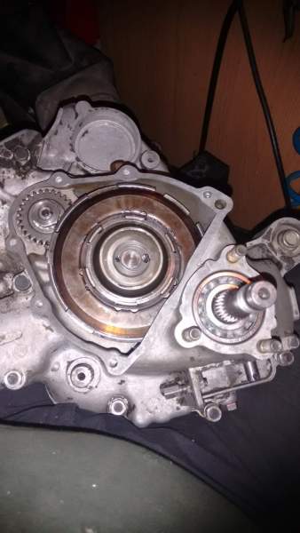

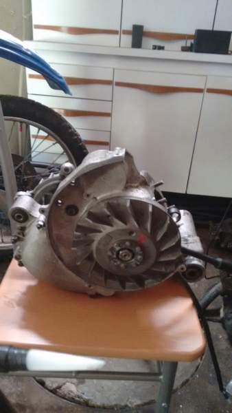

  1. I lavori proseguono, gruppo termico chiuso e motore finito di assemblare: Sotto la calotta/convogliatore si nasconde un bel 102 Polini quasi nuovo, collettore di scarico Olimpia (maggiorato), collettore d' aspirazione Polini per 19, carburatore Dell'orto shbc 19/19 con filtro originale, accensione elettronica 12v di derivazione PK XL, 24/72 denti dritti con frizione 4 dischi Adige molla rinforzata e cambio a 4 marce, marmitta Shaft a banana per pk (una Proma con un silenziatorino) . Adesso si passa al telaio

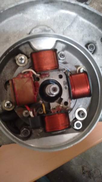

  2. Ciao Poeta, e che ci sono davvero molto affezionato al mio PKpinno perchè e stato il primo mezzo che mi ha reso indipendente. Poi con lei nè ho passate di cotte e di crude, bei momenti felici e bestemmie e imprecazioni, adesso la voglio rimettere in strada e voglio che sia quasi perfetta (mi accontento del quasi ) infatti sto facendo i lavori da certosino con calma e ricontrollado tutto 2 volte (prima il blocco lo aprivo e lo chiudevo in un pomeriggio :sbonk:) - - - post uniti in automatico dal sistema - - - Ma bando alle ciance , ilo restauro continua: Chiusura coperchio frizione (con ovviamente la guarnizione nuova) e piatto ganasce posteriore con paraolio nuovo e ferodi nuovi intagliati montaggio tamburo pulito Montaggio dello statore che prima e stato completamente revisionato (cambiati tutti i fili e rifatte le saldature), si vede anche il paraolio nuovo volano montato Domani se tutto và bene monto su il GT, bobina, marmitta e il blocco motore e pronto

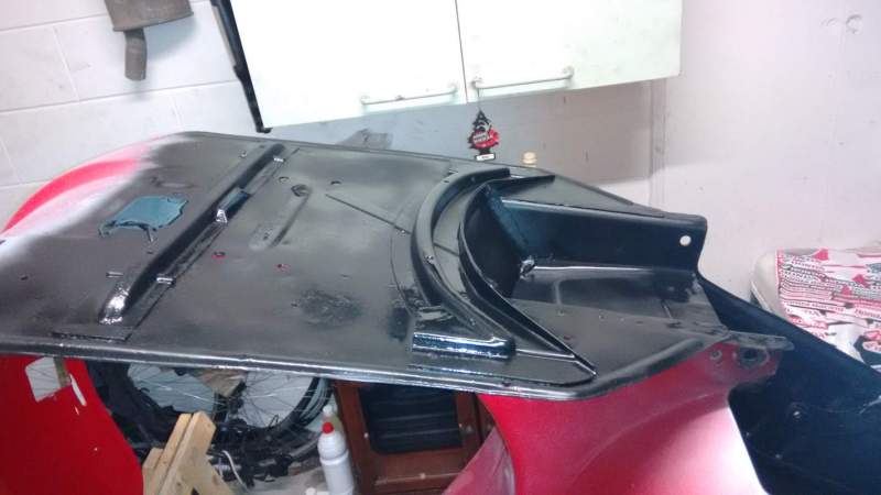

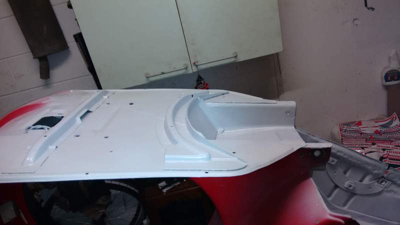

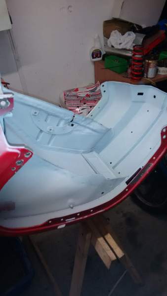

  3. Salve Ragazzi, riecco di nuovo tra di voi, e passato un pò di tempo dal mio ultimo post (quasi 3 anni:orrore:) ma ho avuto un pò di problemi da risolve. Adesso che sono un pò tranquillo rieccomi, ho ricominciato a lavorare sulla mia povera PK lasciata a pezzi. Ecco a voi: Pulizia approfondita, sverniciatura, eliminazione ruggine e riverniciatura vano motore e sotto telaio: Primer Verniciatura finale - - - post uniti in automatico dal sistema - - - Smontati listelli pedana: Pulizzia e riassemblaggio carter motore: Sono stati ripiliti da cima a fondo, cambiati i cuscinetti che nè avevano bisogno, paraoli e gommini e controllato gioco ingranaggi cambio. Qui si vede la frizione 4 dischi con molla rinforzata, gli ingranaggi a denti dritti e il cuscinetto del perno ruota nuovo di pacca. A breve altre foto dell' avanzamento dei lavori ,per adesso i sono dovuto fermare perchè mi manca l' oring di gomma che si trova dietro l' astuccio a rulli del coperchio frizione (quello che c'è sù adesso è usurato e prede) e devo ricomperare il paraolio lato valono che ho danneggiato per sbaglio mentre lo installavo in sede:testate:

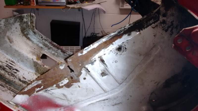

  9. Ottimo, adesso dormirò sogni tranquilli allora. Eccoti le foto che mi hai chiesto: Spero ti possano essere di aiuto

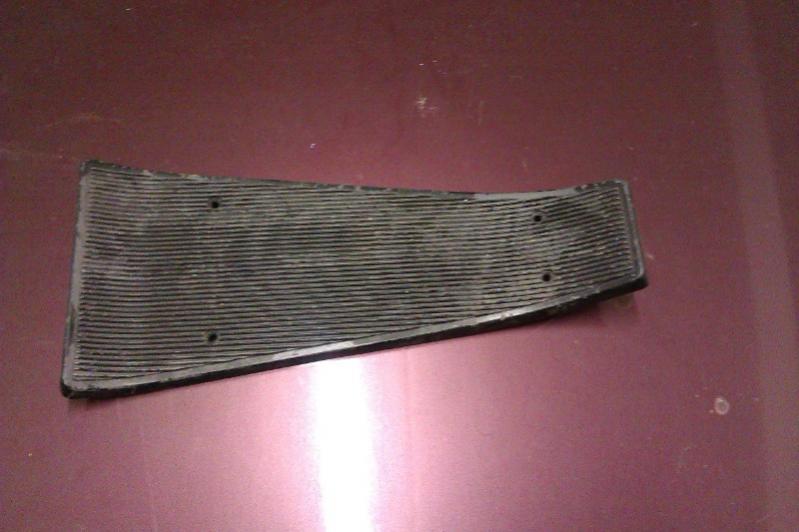

  10. La ruota anteriore non tocca perterra, quindi presumo che il cavaletto sia sano. Le avevo già cambiate le scarpette, ma in seguito ad una caduta, una delle 2 si e sfondata e non si può sistemare quendo bisogna riaquistarle tutt'è due

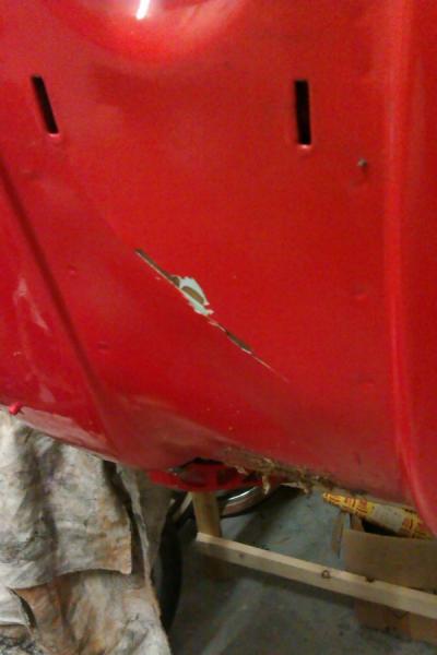

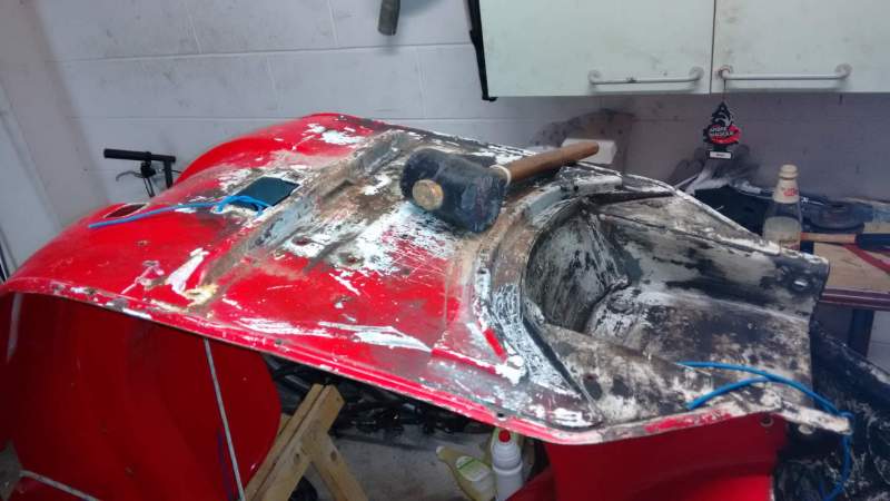

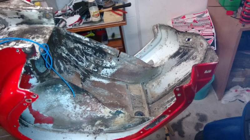

  11. Benissimo, più mi dite che quei segni sono innocui più mi tranquillizzo. Mi era venuto un colpo e già pensavo di dover cambiare telaio:orrore: (come detto già sù). Allora non sono stato l' unico a troncarlo :sbonk: Guarda, e stata una faticaccia risaldare tutti i cavi, contando anche che alcuni erano diventati troppo corti e li ho dovuti allungare e in certi casi sostituire. Sta pensando di ricomprala la pedana, ma prima voglio vedere come viene riverniciata. Se non viene male la tengo (ho un budget non molto alto e devo riuscire a recuperare quello che si può). Spero che la tua pk ti accompagni ancora molto tempo nelle tue avventure come presto tornerà a fare la mia

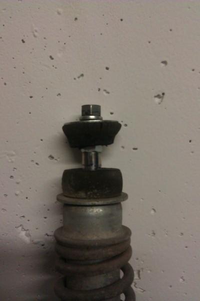

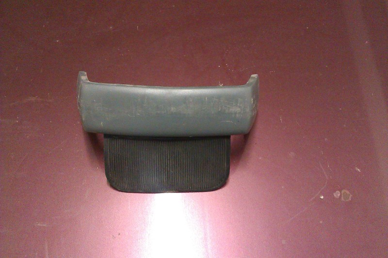

  12. Rieccomi, ho havuto un pò da fare, ma finalmente sono riuscito ad andare un pò avanti con lo smontaggio. Ammortizzatore posteriore (con molla da riverniciare perchè mezza nera e mezza blu e con gommino superiore da sostituire perchè cotto:azz:) portapacchi posteriore da riverniciare Il pezze interno del fanalino posteriore con porta lampada e supporti completamente distrutti (da sostituire:nono:) Freno posteriore (da cambiare solo il gommino superiore) Plastica pedana (da riverniciare bene) paraurti posteriore (sano e messo bene) Frecce posteriori (come si vede dalle foto sono state modificate perchè non avevano nè il portalampada nè la guarnizione, sono ancora ottime e credo che le riutilizzero, nella foto non si vede il portalampada ma c'è) Cavaletto (anche esso da riverniciare e cambiare le scarpette)

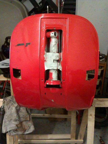

  14. Controllato il telaio, e DRITTO Presenta solo quelle due botte che andranno tirate fuoti, ho controllato se il canotto di sterzo era in asse con il resto del telaio e lo è perfettamente Questa è una bella notizia, stavo già cominciando a disperarmi. Domani proseguono i lavori di smontaggio e pulizia con foto Vi ringrazio per il vostro prezioso aiuto e supporto che mi avete dato fin' ora, spero che continuerete ad aiutarmi rispondendo alle mie domande e dandomi consigli
  15. vint: Che io sappia non ci sono restauratori di vespa dove mi trovo io. Proverò ad informarmi e vedro. ramarro75: Tu cosi mi hai fatto verire un infarto. Non ho avuto incidenti fontali con la vespa, solo 2 cadute laterali a poca velocità (20 Km\h dovute alla pioggia) e Io non ci ho mai impennato nemmeno una volta. Non sò se il vecchio prorpietario però ci aveva fatto qualcosa di strano, devo provare a controllare se tutto e ancora in asse e preciso, adesso sono terorizzato
  16. Ciao ragazzi, il 26 sono riuscito ad andare un pò avanti con il restauro, il lavoro mi sta impedendo di fare qualsiasi cosa Eccovi altre foto dei lavori: Forcella smontata cuscinetti forcella ancora sani (erano stati cambiati fortunatamente) Adesso arrivano altre note dolenti:-(, ho notato che sotto al canotto di sterzo ci sono delle pieghe sulla lamiera:azz:. La mia paura e che si sia storto il telaio :orrore:, eccovi le foto: Cosa mi dite? è una cosa grave? vi ringrazio già in anticipo per le risposte

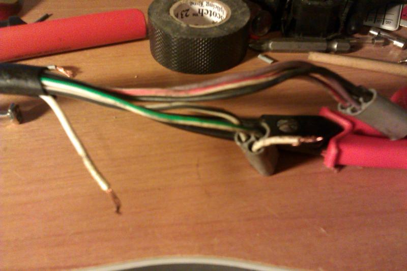

  18. ti ringrazio molto per la delucidazione:ok:. Penso allora che la rifarò roso cina, mi piace molto di questo colore
  19. E molto probabbile che tu abbia qualche filo dell' impianto elettrico che faccia corto sul telaio. Magari si deve essere spelato un filo quando e se hai tolto e rimontato l' impianto elettrico per la sabbiatura\verniciatura, o più semplicemente l' isolante si e indurito per l' età e con le vibrazioni si è spaccato e ha lasciato il rame vivo a contatto con il telaio. Controlla bene tutto l' impianto elettrico con l' aiuto di un tester che abbia la possibilità di controllare la continuità (il cicalino che suona quando unisci insieme i puntalini). Spero di esserti stato utile.

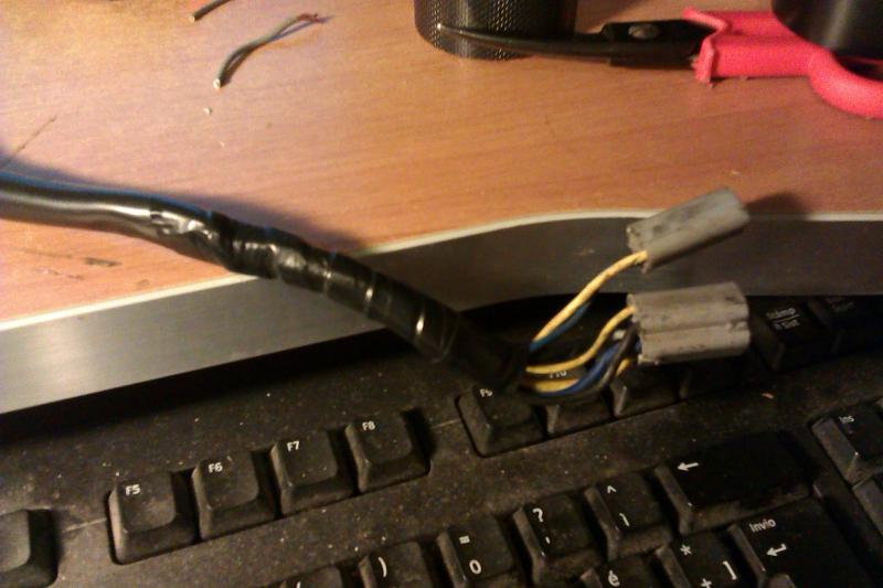

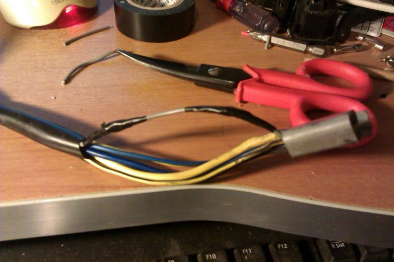

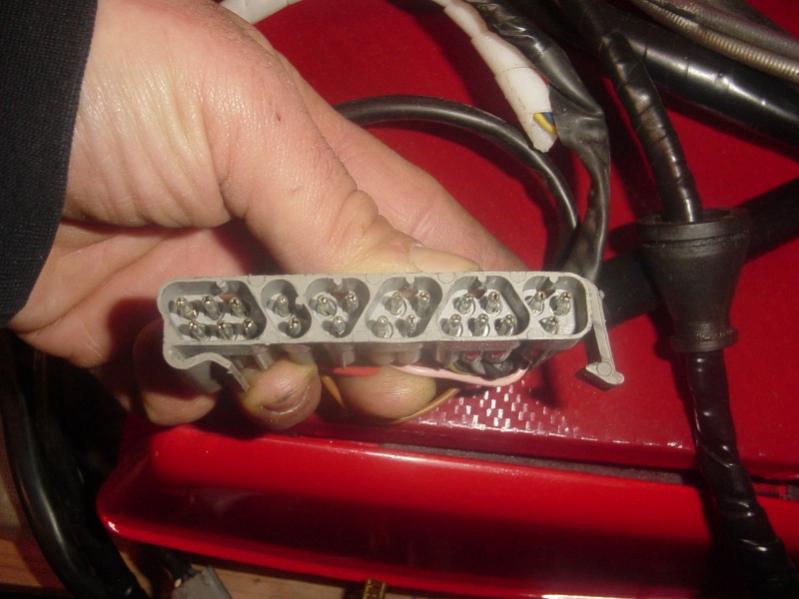

  22. Altri problemi, smontando lo sterzo ho dato una controllata hai cavi del devio luci, del devio frecce e della strumentazione del contachilometri e ho scoperto con grande spavento che la mia follia a quei tempi non aveva limiti:crazy:. Ho trovato un cavo del devio luci collegato com' èra stato collegato l' impianto elettrico in precedenza, un lavoro schifoso che e stato riparato subito, eccovi 2 foto: Prima della riparazione: la riparazione (prolungamento del filo, saldature e isolamento): Risultato finale: Poi e stata la volta del cavo della strumentazione, anch' esso presentava un filo collegato con il metodo a dir poco osceno, un morsetto da elettricista adattato alla membro di segugio:doh:. Prima della riparazione: la riparazione (prolungamento del filo, saldature e isolamento): Risultato finale: In fine ho finalmente capito perchè non mi funzionavano più le 2 frecce anteriori, si erano dissaldati i 2 fili dal devio frecce . Prima della riparazione: Risultato finale: Per il momento e tutto, vi aggiornerò moltro presto con altre foto del restauro. Mi scuso per la qualità un po scarsa delle foto, ma sono fatte con il cellulare.

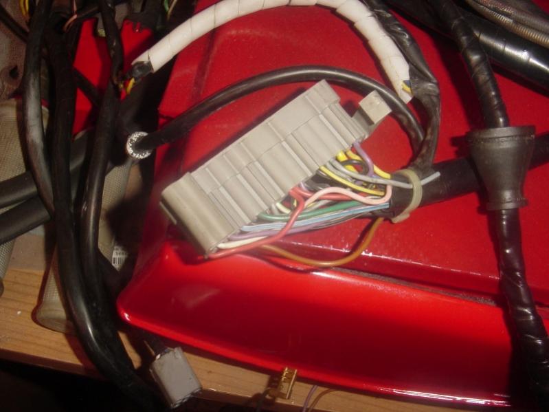

  23. Adesso iniziano le note dolenti :testate: L' impianto elettrico della mia pk s e stato preso dal pk xl ,sopra citato , perchè funziona a 12V e volevo utilizzare il serbatoio con il galeggiante e il contachilometri con tutta la strumentazione del pk xl. Voi pensate, qual'è il problema? Ha tolto quello vecchio e infilato il nuovo, bè, non proprio. Il problema e che per togliere l' impianto elettrico dal pk xl avevo pensato bene di tagliarlo a meta :orrore: per poi ricollegare tutti i fili semplicemente spelandori, attorcigliandoli l' uno all' altro e nastrondoli con il nastro isolante da elettricista:crazy:. Potete imagginare quello che ho trovato quando l' ho tirato via, una cosa inguardabile e oscena:azz: Allora mi sono messo di buona lena e saldatore alla mano, ho rifatto tutti i collegamenti stagnadoli, isolando ogni filo con la guaina termo restringente e ho completato il tutto con una guaina termo restringente più grande per ragruppare nuovamente tutti i fili com' èra in precedenza. Eccovi la foto di come si presenta adesso l' impianto elettrico (non ho foto di com'èra ridotto prima, ma e meglio che non ci siano testimonianze de quella oscenità che era stata fatta in passato:rabbia:)

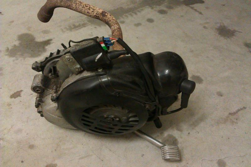

  25. Ancora un pò di foto, carburatorem, motore e marmitta:
