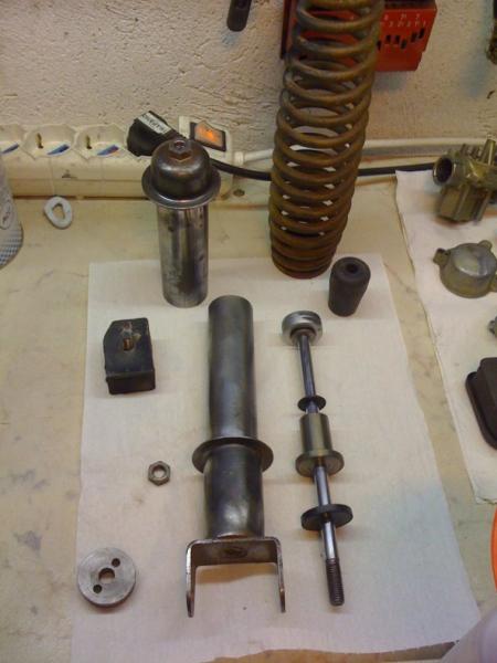

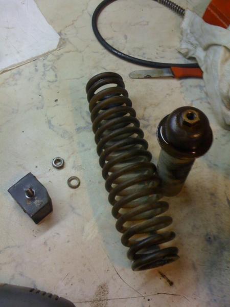

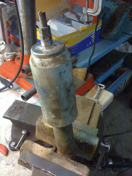

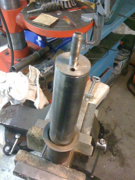

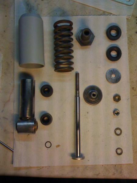

Questo è il risultato del recupero degli ammortizzatori anteriore e posteriore originali, il posteriore è stato pulito, l'interno era praticamente perfetto valvola a posto, gommini e paraolio ok, ho aggiunto solo 100 ml di olio per forcelle 10 W e il tampone superiore esterno nuovo, quello anteriore, pure era messo bene, ho inserito un pochino di olio (ma poco,poco) e cambiato l'o-ring dello stelo, richiuso il tutto, pulito bene e tamponi nuovi....eccoli dopo la cura:

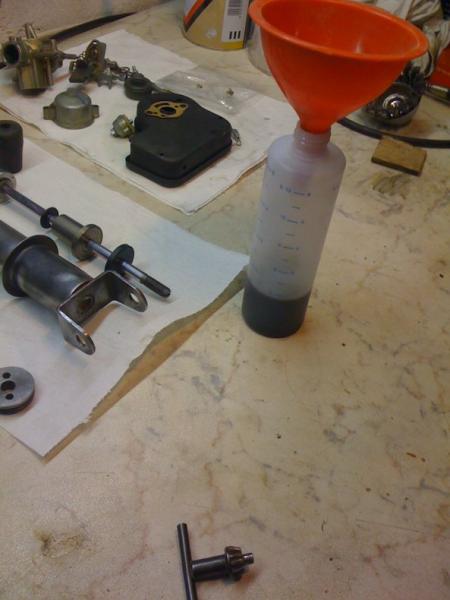

Ieri sera ho provato a riempire circa il 70% del cilindro dell'ammortizzatore posteriore, ho inserito lo stelo e il tappo (non quello a vite)l'olio restava a livello inferiore della parte più larga del tappo, mi sembra una quantità giusta e sono esattamente 100 ml. Che ne dite???

Una domanda riguardo l'ammortizzatore anteriore, ma conteneva anche olio secondo voi? Io non ne ho trovato traccia.... E in quello posteriore possibile non si riesca a trovare da nessuna parte la quantità esatta da mettere???? Se c'è qualcuno che sa le risposte ringrazio già da ora....vi attendo....

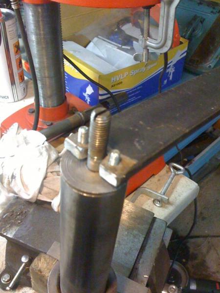

Ciao scusa se torno un passo indietro al tuo restauro, mi spiagheresti cortesemente come hai proceduto alla ramatura casalinga dell'ammortizzatore? (attrezzatura e materiale occorrente) Grazie.
Avevo già acquistato un ammortizzatore anteriore e posteriore nuovi (quelli economici) ma poi seguendo un po di discussioni ho tirato fuori dallo scatolone i suoi originali, smontati, puliti, aperti completamente (sono entrambi revisionabili) e....sorpresa, cavoli sono come nuovi cioè intendo i componenti interni si sono conservati perfettamente, tamponi fine corsa, paraolio, o-ring, rondelle, valvole....tutto perfetto, quindi per il posteriore olio nuovo e rimonto tutto, per l'anteriore solo l'o-ring parapolvere (immagino) e i due tamponi esterni, il resto ok.....l'unico problema è che pulendoli sono diventati lucidi e credo non fossero così in origine, non saprei come fare....ma sono soddisfatto della qualità dei materiali usati più di 40 anni fà....

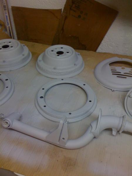

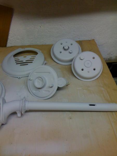

Dato fondo epossidico su forcella, cerchi, copriventola, e mozzo anteriore e posteriore....da carteggiare e verniciare con Max Meyer 983...

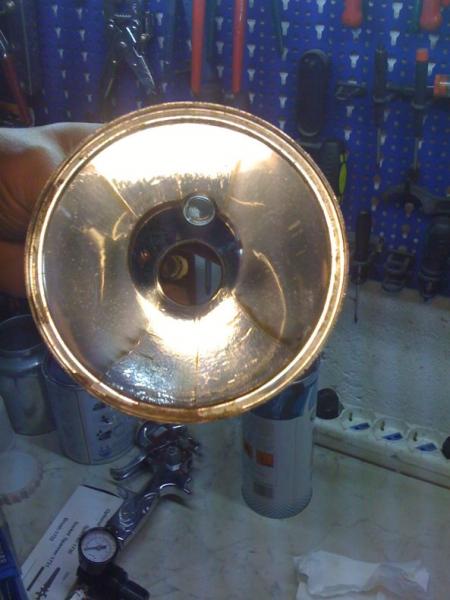

Per il faro ho risolto in questa maniera 2 pezzi di alluminio adesivo opportunamente sagomati e una volta incollati sulla porzione di parabola rovinata, lucidati quasi a specchio, non è come l'alluminatura ma può andare, poi guarnizione home made e montaggio vetro originale Siem.
