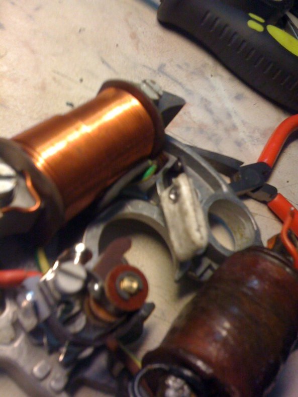

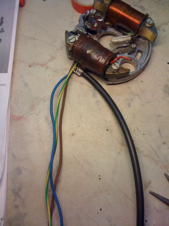

Quasi finito, cambiato il feltrino, puntine nuove e cavi siliconati (provenienza ferro da stiro) nuovi, cavo candela nuovo, manca solo il condensatore e la guaina termorestringente per i cavi e qui siamo a posto

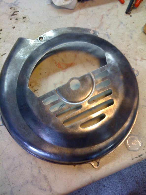

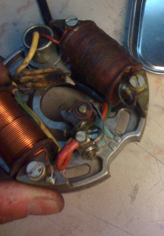

Dimenticato qualcosa secondo voi????? Spero di no.....ed ora sotto con la revisione statore che al momento si presenta cosi....

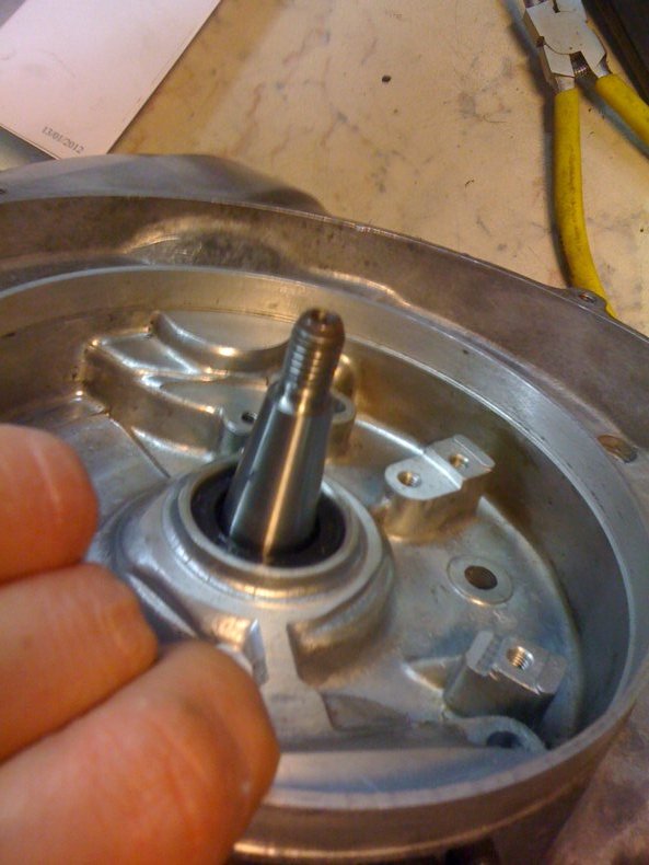

Revisionato coperchio frizione con relativa sostituzione o-ring pulizia e ingrassaggio rallino (spero si dica cosi), Sostituito paraolio albero ruota posteriore, e chiuso il tutto cambiando naturalmente le guarnizioni di carta. A questo proposito ho letto pareri discordanti sull'uso o meno di paste sigillani varie, nere, rosse, o di mastice per guarnizioni, io ho optato (visto che il motore è la prima volta che viene aperto dalla sua nascita, e le superfici non avevano segni) di mettere le guarnizioni bagnate con un pochino di olio motore che le fa gonfiare leggermente e dovrebbero assicurare la tenuta lo stesso (dovrebbe essere il metodo usato in origine in fabbrica). Speriamo non ci siano perdite....

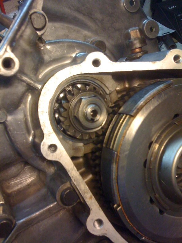

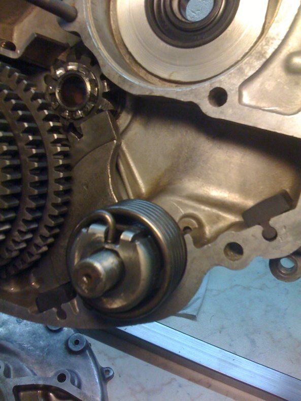

Quindi revisionato il cambio con sostituzione crocera (anche se non era messa male), tamponcini in gomma di fine corsa ingranaggio avviamento, sostituzioni o-ring perno avviamento e forcella cambio, revisionata la frizione sostituendo i dischi in sughero precedentemente lasciati qualche giorno a bagno nell'olio, molla frizione rinforzata (regalata insieme ai dischi quando li ho acquistati, spero non mi dia problemi con il gruppo termico originale), sostituite le rondelle pignone albero motore e frizione e rimontato il tutto.....

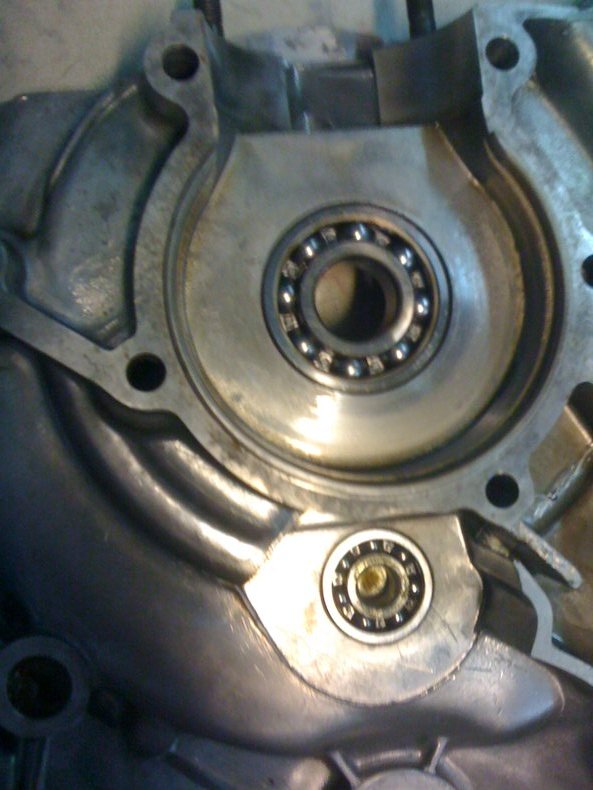

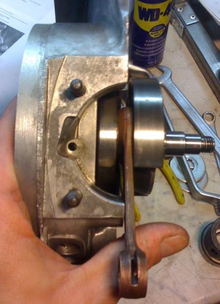

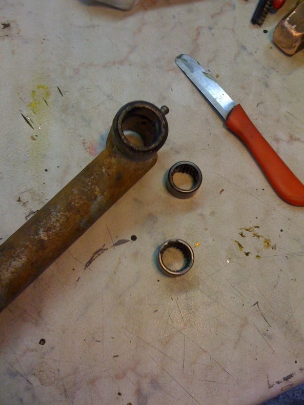

Cuscinetti inseriti, scaldando il carter con pistola termica, e cuscinetti un paio d'ore nel freezer entrano amano, poi ho messo i paraoli......
Nessuno ha indicazioni al riguardo??

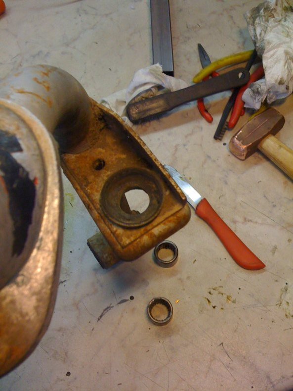

Vano messi gli anelli di tenuta a "labbro" uno per parte a contatto delle gabbie a rulli e poi i due o-ring sempre uno per parte. Sono un pò difficili da reperire io li ho trovati in una mostra scambio (pagati un a follia alla faccia dell'onestà di alcuni "famosi" venditori di ricambi per vespa)
