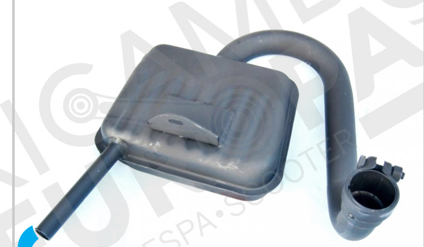

Ciao a tutti, vorrei comprare una marmitta sito, per la mia vespa vnb, con GT 150, perchè la sua originale è un tappo. So che non cambia molto ma giusto per far respirare il motore un pelino in più. Come suggerito da molti sul forum, stavo comprando una versione per sprint, con collettore più lungo. In rete ho trovato anche la versione per vespa super che ha l'attacco più arretrato, ma per il resto sembra identica. Qualcuno di voi sa se ci sono altre differenze tra i due modelli, oltre alla staffa, e se un modello è più consigliato dell'altro per essere montato su vnb..? Allego le foto di entrambe. Garzie a tutti e buona vespa... Andrea- 4 risposte
