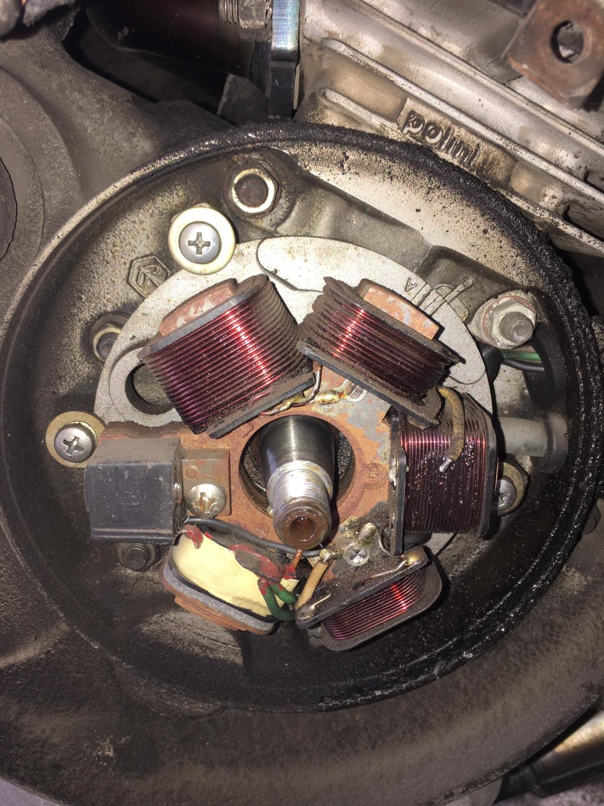

  7. Il cilindro che monto è un 75 Polini in alluminio specifico per Vespa HP, la scheda tecnica consiglia un anticipo di 17° , come dovrei posizionare lo statore per avere il giusto anticipo?
  8. Buongiorno, potreste dirmi a quanti gradi di anticipo corrisponde la posizione dello statore in foto, Vespa 50 HP. Grazie.
