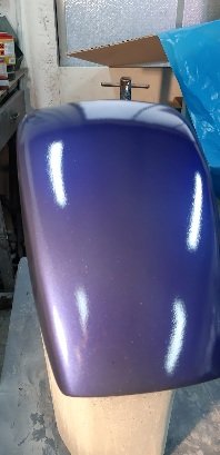

  2. Ciao Grazie per i complimenti. la verniciatura non è al top ,

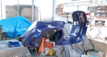

  6. Lavori carrozzeria quasi al completo mancano le rifiniture ( che portoano via tempo) e la sella.

  10. Iniziamo il montaggio vernicial posto dei bulloni itura di nero dei tappeti Al posto dei bulloni anteriori del cavalletto ho messo 2 occhielli che potrebbero servire
