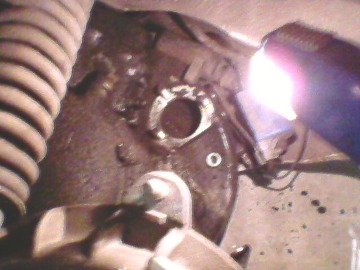

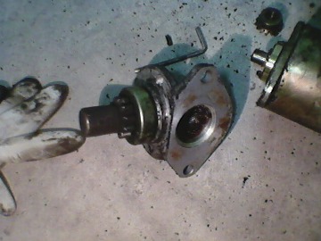

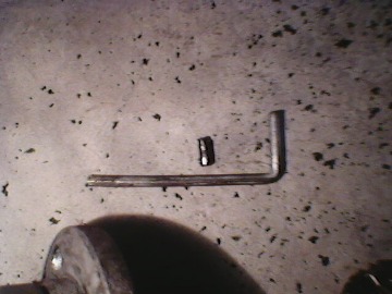

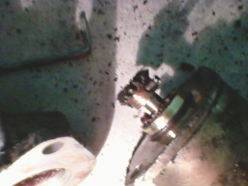

Si è rotto il perno che trasmette il moto dall'asse del motore d'avviamento alla corona primaria dentata con denti inclinati a 45 gradi. Lì il perno è soggetto a taglio tra rotazione dell'asse e sforzo del motore all'avvio. Ecco perchè girava a vuoto ma si inseriva perchè un minimo di forza ancora ce l'aveva. Speriamo che sia questo. Vi dirò come è andata a finire e ringrazio anticipatamente tutti!!!
