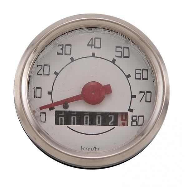

Ecco infine alcune tra le tante riproduzioni indiane a basso costo e bassa qualità disponibili tutt'ora. Alcune sono quasi sufficienti come fattura altre pessime. Differiscono nel font e nella lancetta oltre che nella bassa qualità del fondo

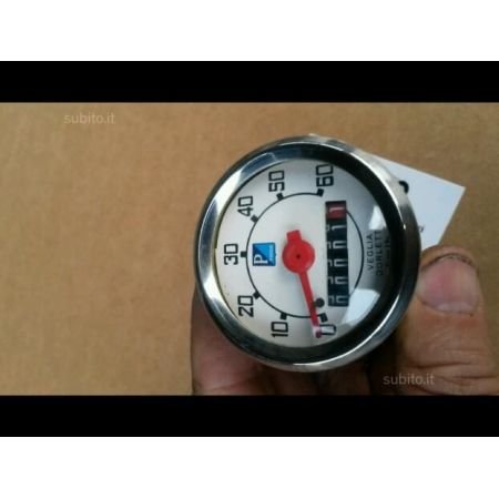

Andiamo per immagini: Qui un contachilometri "prima serie" dei primi anni 60 di prima dotazione SEMPRE come accessorio sulle vespe 50 Il fondo di questo contachilometri può essere 60km/h o 80km/h e lo stemma esagonale o rettangolare. Il colore bianco del fondo diventa quasi sempre giallo con l'età ed i raggi del sole

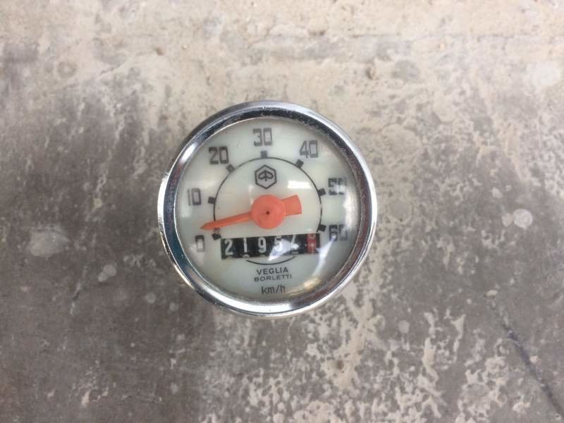

Sono di annate differenti: Il contachilometri coevo con le vespe 50 N L R e la Vespa 90 è il secondo il quale presenta lo stemma piaggio rettangolare o esagonale a seconda degli anni e la lancetta con centro nero e asta più fina. Era presente sia con fondo 60km/h che 80km/h (forse anche 120 ma non sono sicuro). Essendo un accessorio non esiste una regola precisa su quale fosse quello giusto. In teoria quello con fondo 60km/h è preferibile e più adatto ma molti montavano anche il secondo tipo (anche allora del resto le Vespe si elaboravano un po'). Ho ad esempio un amico con una 50r conservata che montava in origine il contachilometri identico a quello che hai postato in foto con lancetta nera e fondo 80km/h Dopo aver concluso la produzione di quella serie di contachilometri, Veglia, verso la metà/fine degli anni 70' (plausibilmente) ha modificato la produzione con il secondo tipo di contachilometri che hai postato. Questo secondo tipo è altresì presente con quadrante senza loghi piaggio e nelle versioni più recenti ha il conta chilometri con due cifre in meno (si azzera raggiunta quota 10.000km e non ha i metri). Tutti gli ulteriori contachilometri che non presentano queste due linee (intese come fondo e tipo lancetta) sono copie moderne di bassa qualità "made in india" tutt'ora facilmente reperibili su internet a basso prezzo. Ultima osservazione: questi contachilometri sono stati venduti da Veglia anche con fondo nero e lettere gialle/bianche con diversa lancetta ed equipaggiavano come optional i Piaggio Ciao PX. Sostanzialmente internamente sono tutti il medesimo prodotto ma questi ultimi sono i meno coevi per un buon restauro di una Vespa.
