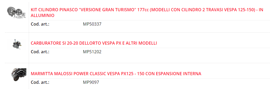

Ok, questo è quello che vorrei ordinare oggi: credo sia sufficiente per un minimo incremento di prestazioni...
Padella Malossi aggiudicato. Ha forma classica e spero che abbia un po' di espansione. X il cilindro allora Pinasco in alluminio?? Diff vs. ghisa ?? X il carburatore 20/20 ok ??
