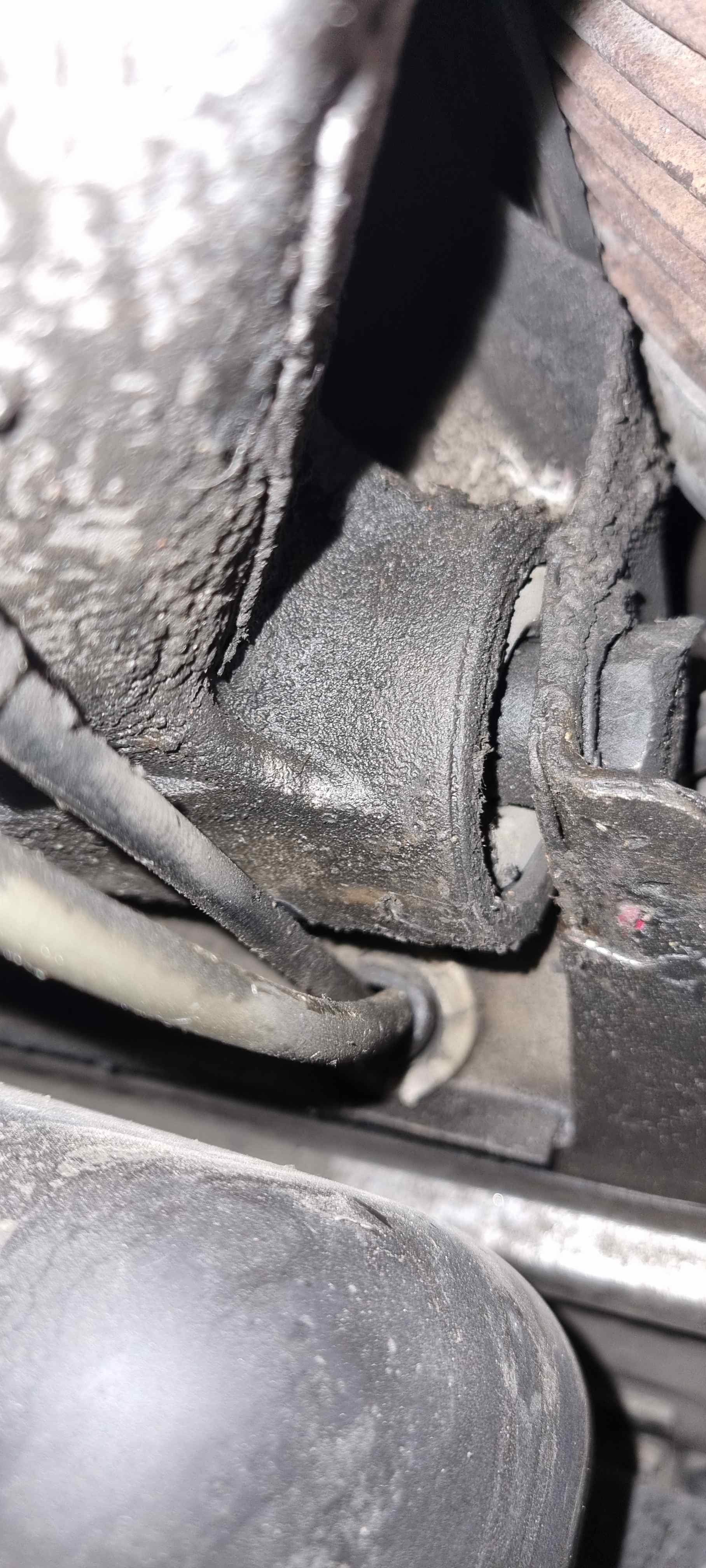

  13. E' stato rifatto alcuni alcuni anni fa e avrà percorso circa 10000 . E' una verifica impegnativa di cui terro' conto. Ho ricontrollato i silent block e anche se non e' facile vedere bene quello lato volano motore mi sembra un po' disassato. Nella parte superiore il perno mi sembra che tocchi quasi la gomma mentre sotto ci sono almeno 3 mm. Allego foto
  14. Buongiorno a tutti, durante un viaggio fatto con il mio px 200 arcobaleno improvvisamente alla velocita di 80 km h ho notato un aumento delle vibrazioni sopratutto riscontrabili sullo sterzo. Ho iniziato a fare delle prove e le vibrazioni derivano dal motore in quanto prendendo velocità e mettendo in folle al minimo smettono mentre a certi regimi e sotto sforzo aumentano. Adesso dopo alcuni km di viaggio noto formicolio alle mani mai provate con questo px da almeno 15 anni di uso costante. I silent block apparentemente sembrano ok. La cosa strana e' che e' stata una cosa improvvisa. Ho provato a stringere il dado sotto lo sterzo in quanto per 2 volte mi ha ripreso gioco dopp poche uscite e ancora in frenata sento dei colpetti ma mi pare strano che sia la causa di tutte queste vibrazioni. In passato ho avuto l' albero sterzo piu' lente di adesso ma non avevo queste vibrazioni. Chiedo suggerimenti per cercare di risolvere. Grazie
