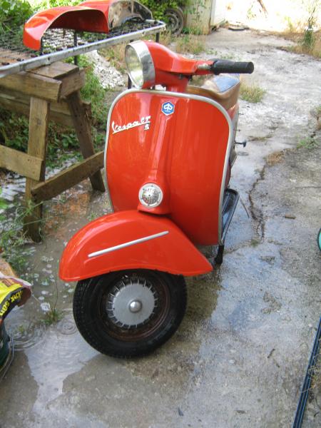

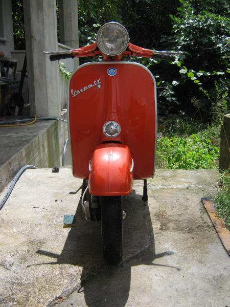

Per la sella devo smontare l'orribile copertura. Quello sulla pedana non era nero a bomboletta ma antirombo! Si ho dato l'antiruggine a bomboletta. Ora manca qualche piccolo ritocchino ed una bella lucidata ed è finita! Ho provato a lucidare una parte della scocca e vine davvero una meraviglia. Guardando le foto di prima e dopo sono davvero soddisfatto del lavoro. -

Grazie, non è perfetta ma è così che la volevo. -

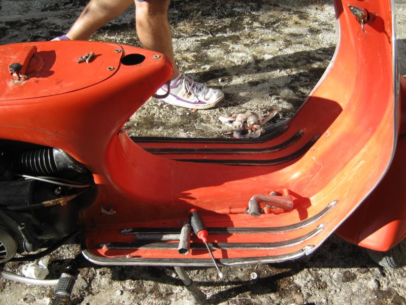

Aggiornamento: stamane ho sverniciato il tunnel e le pedane, quì non è andato tutto liscio come l'olio perché in alcune parti la vernice rossa non è saltata fuori, specie negli spazi compresi trai 2 listelli più laterali. Purtroppo ho dimenticato di portare con me la macchina fotografica, quindi domani posterò le foto! -

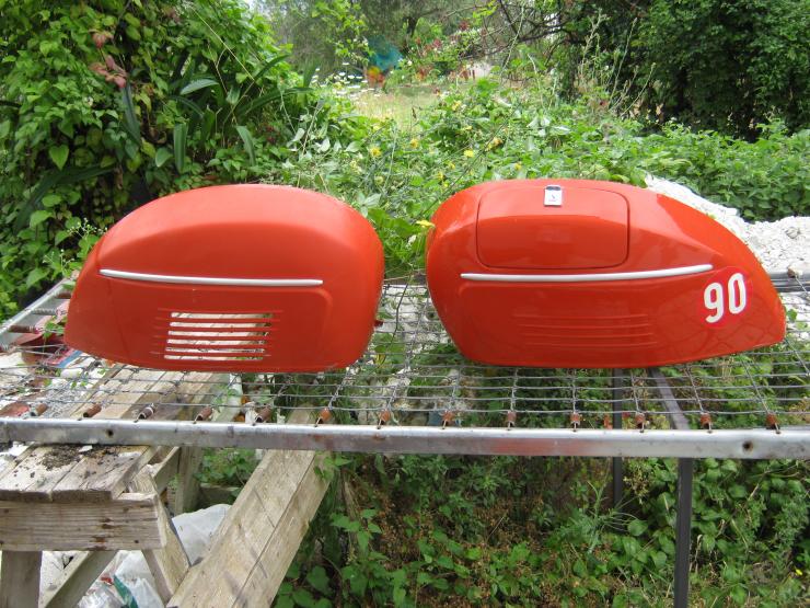

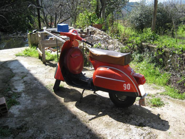

Ringrazio tutti per i complimenti, ma sinceramente non ho fatto molto, per fortuna il figlio del precedente proprietario non ha fatto eccessivi danni. Il bilancio della giornata è positivo: 3 ore di lavoro, 2 spugnette completamente consumate e 1/4 di flacone di cif crema consumato. Domani mattina passerò al tunnel ed alle pedane. Spero di essere altrettanto fortunato. Ringrazio il signorhood per i consigli, premetto che non ho mai riverniciato una vespa ma ho fatto dei ritocchini all'auto con il pennellino ed ho una buona dose di buona volontà e un pò di manualità. La vernice da prendere è quella classica da catalizzare diluire? Dovrei intervenire anche un pò sui numeri di telaio che hanno un pò di rugine, come procedo? -

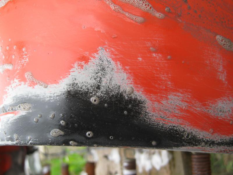

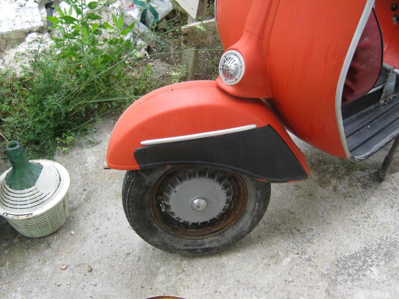

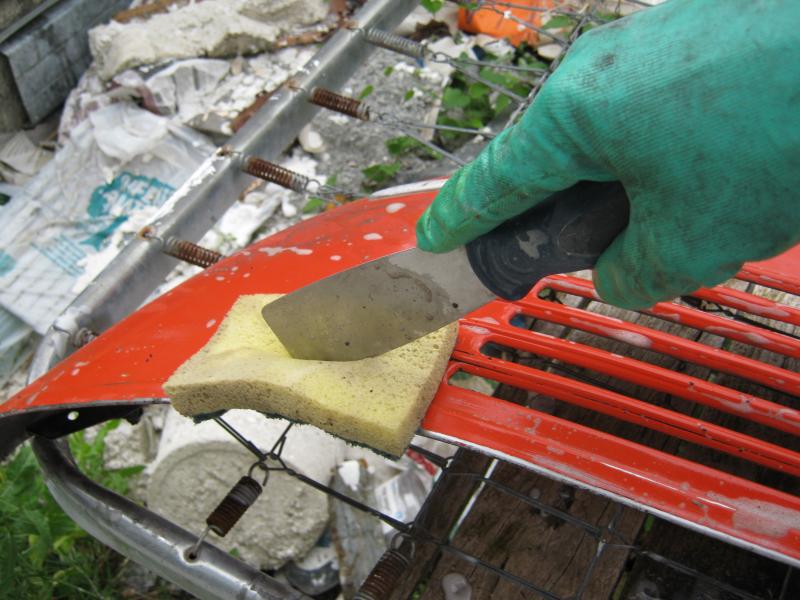

Stamane armato di buona volontà e pazienza sono passato al supermercato ed ho comprato l'occorrente per iniziare: CIF crema e spugnette. Mi sono lanciato subito sulle chiappe per cercare di togliere quelle orribili bande nere. Inizio a sverniciare e mi scoraggio perchè sembra andar via anche la vernice originale poi mi accorgo che si trattava di un fondo dato sotto al nero -

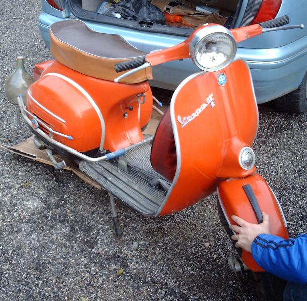

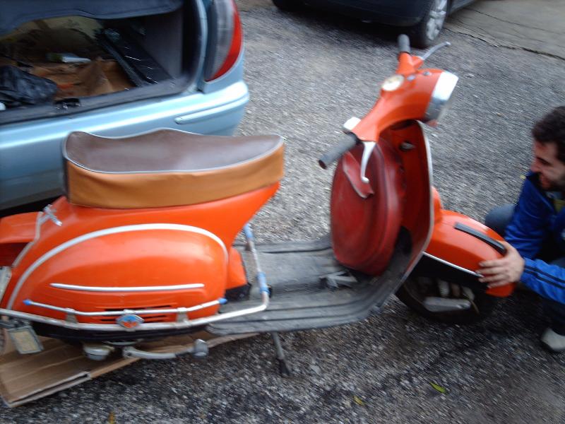

Salve a tutti, dopo gli impegni universitari ho finalmente un pò di tempo da dedicare a Gioia la mia GTR del '70. Di seguito riporto il link della discussione che ha fatto seguito all'acquisto: http://www.vesparesources.com/le-nostre-vespa/24616-gtr-1970-a.html Ecco come si trovava quando l'ho portata a casa -
