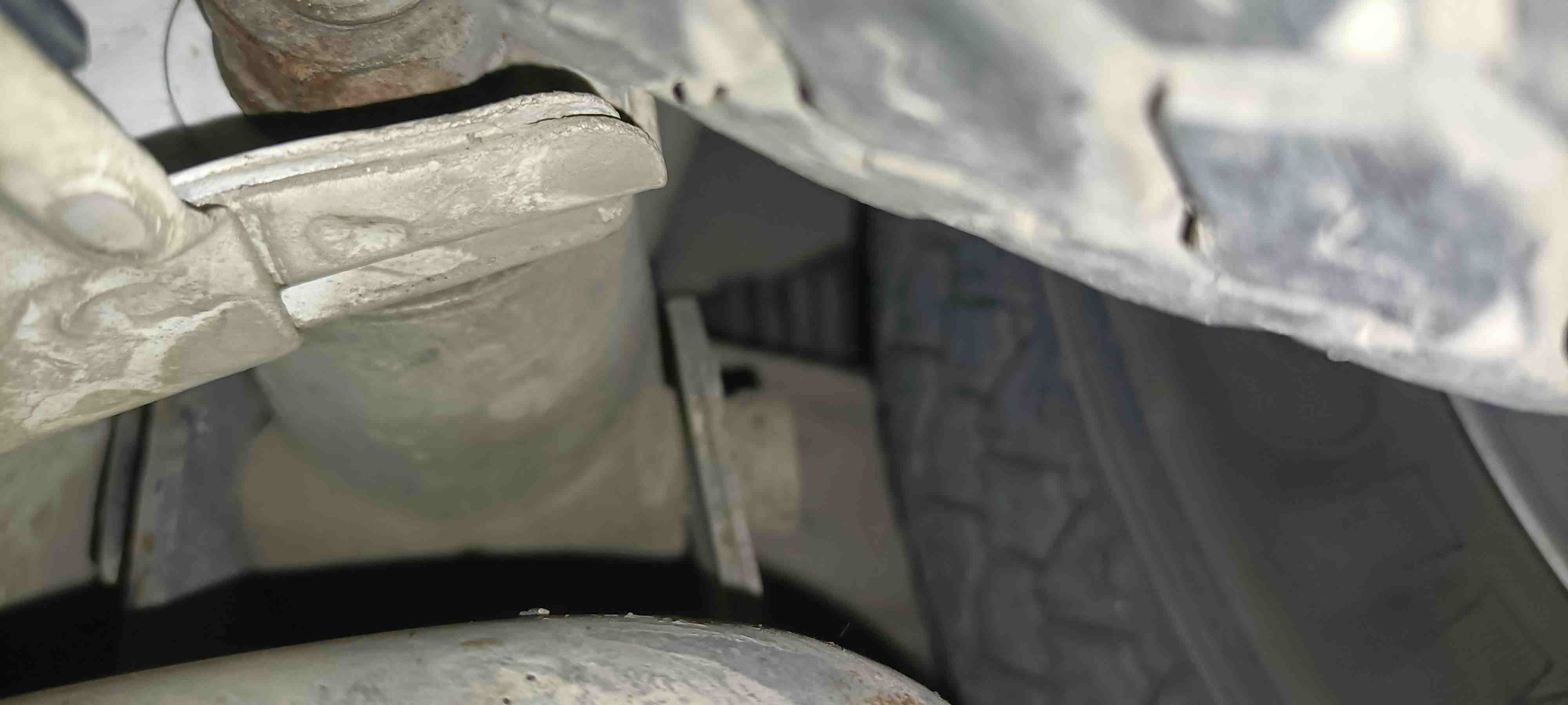

  2. Grazie mille, comunque tengo a precisare una cosa: le due vespa non sono originali di motore, il 50 è 102 e il 125 é 177, quindi le velocità massime che intendo sono un po' più alte di quelle originali. Si forse é un po' questa le sensazione, i silent block gli dirò subito di cambiarli al meccanico. Per gli ammortizzatori stavo pensando a dei carbone ma dicono siano molto duri.
  3. Dovrei guardarci...ma a questo punto farò vedere tutto al meccanico e vi aggiornerò... l'importante é che il braccio del motore storto sia dovuto al cedimento del silent block...pensavo qualcosa di più grave e forse questo influisce sull'instabilità generale.

  7. Buonasera, Dallo scorso Novembre, avendo compiuto 16 anni dalla mia pk s 50 sono passato al Px 125 e Arcobaleno. Tutta un'altra storia, se non fosse per il fatto che mi sentivo più stabile sulla 50 che su questa, specialmente a velocità più alte. Nonostante il gommista all'inizio mi avesse montato al contrario la ruota posteriore, mi sono subito accorto e l'ho rimontata correttamente. Poi ho pensato fossero le pressioni delle gomme, quindi le ho gonfiate secondo il libretto d'uso. Infine mi é venuto pensato agli ammortizzatori, magari un po' scarichi e da cambiare, cosa che farò subito in vista dell'estate. Stasera, abbassandomi ad altezza pedana mi sono accorto di un altro particolare: il braccio del carter (non so il nome preciso, comunque il braccio coi silent block che va a collegarsi al telaio) é storto rispetto al telaio, infatti sul lato destro il tubo sborda rispetto alla lamiera, facendo vedere il silent block, mentre sul lato sinistro é tutto allineato e non sporge; allego qualche foto. Quest'ultimo dettaglio é confermato anche dal consumo irregolare della ruota anteriore, accentuato a sinistra (me ne sono accorto appena montate le gomme e col tempo i "peletti" sul lato destro non si staccano, pur piegando) Comunque devo cambiare la marmitta quindi devo passare dal meccanico e farò vedere anche a lui. Spero che questa sensazione di instabilità (sembra che ci siano folate di vento permanenti) sia dovuta solamente agli ammortizzatori scarichi o ai silent block usurati. Grazie a chi vorrà chiarirmi le idee.

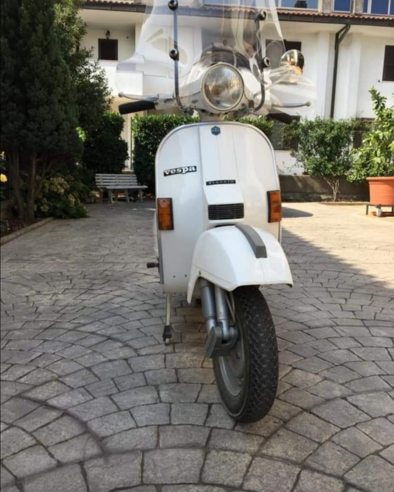

  15. Ragazzi ecco l'aggiornamento, sono andato a vedere la vespa. Mi ha fatto vedere alcune cose ma non tutto (gli devo far sapere se sono realmente interessato) Apparte un filino di ruggine non passante sulla pedana la verniciatura é praticamente nuova. La vespa la tiene coperta in un locale riscaldato e ha detto che dopo averla restaurata l'ha usata pochissimo. Mi ha detto che monta un 175 polini il che non mi dispiace (manca però l'originale). Forse si può trattare un pochino...mi costerebbe sui 2400 circa considerando anche il passaggio. Secondo me é una buona offerta considerando la targa originale e il fatto di averla in città (non si devono fare viaggi assurdi). Che faccio? P.S. il motore ha solo 2000km

  20. Ragazzi molto probabilmente dirò una cosa stupida...e sicuramente non è questo il caso ma: si è mai visto qualcuno che spaccia le px normali per arcobaleno? Posso stare tranquillo?

  24. Come vi sembra? Quanto devo spenderci?
