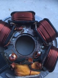

  1. L’ho recuperato da uno statore rotto di quelli comprati su ebay.Non so quanto sia affidabile...Pero' la Star va davvero bene.Incrocio le dita....

  9. si ok ma io ho messo le foto di 1 statore rotto con filo tranciato e bobina staccata

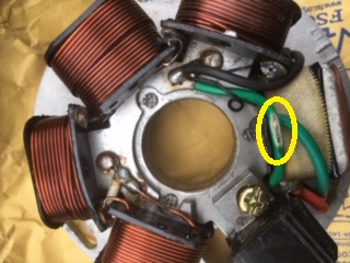

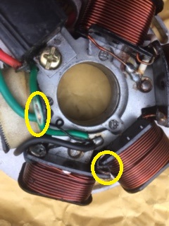

  13. Statore originale luci perfette ma arresto motore.... gli ultimi 2 invece stesso problema luci no motore ok.Probabilmente in teoria tutto si può riparare.Vedo cosa mi conviene.Pero’ ho visto in negozio statori nuovi e tutti hanno filo verde messo al riparo non come i miei statori... ho parlato con 2 officine fatto vedere statore ed escludono che sia colpa del volano deformato ma colpa del filo verde messo sopra invece che sotto e che fa contatto con il volano
  14. Il filo verde credo sia l’arresto non c’entra nulla con le luci ok però se si e’ spellato può avere fatto scintilla che ha rotto saldatura di 2 bobine....
  15. Io non ho mai fatto una saldatura in vita mia!!!Comunque anche secondo me se si salda lo statore si recupera
  16. Ora che faccio? Lo statore px va modificato gli spinotti sono differenti..potrei saldare questo rotto e spostare isolare filo verde..
  17. Avevi ragione tu.Credo che il filo verde messo male ha toccato volano la guaina verde si è staccata scintilla ....che poi ha staccato giuntura tra due bobine...io non credo che sia un problema di corto vespa impianto ma e’ un problema meccanico dovuto allo statore montato male con il filo verde che esce fuori
  18. Il filo verde era troppo alto ha fatto contatto con il volano e le due bobine si sono staccate
  19. 2 bobine dove ho dito mi sembrano staccate .il filo verde dell’arresto e’ posizionato male andata via plastica
  20. Oggi metto foto
  21. Le saldature delle bobine se le sfiori si staccano non sono saldate bene!!!! Non so se sia normale....io non me ne intendo ma lo stagno tra le saldature si alza
