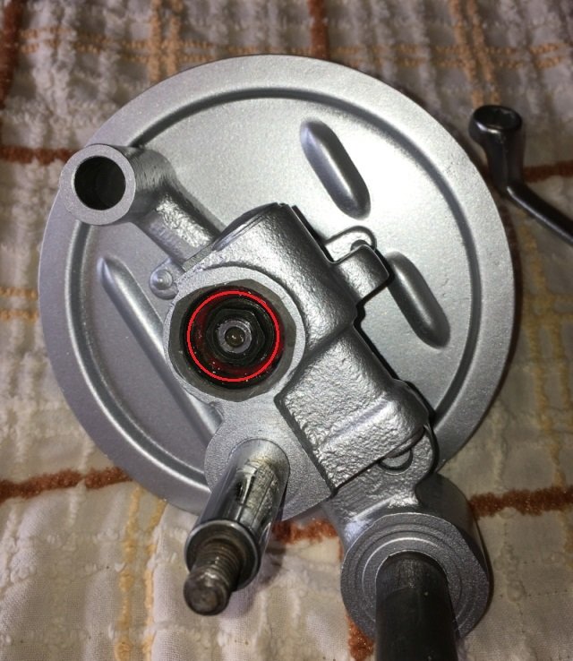

  17. Ciao a tutti, vi chiedo conferma sulla correttezza del distanziatore/rondella che vado ad utilizzare con il bullone nel tamburo anteriore. Vi ringrazio
  18. Grazie "querida presencia". Con quella coppia i gommini si stritolano, ma se c'è scritto così sarà giusto.
