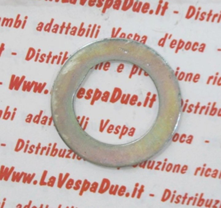

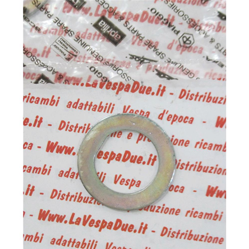

Rondella tamburo piatto portaceppi anteriore per VESPA 50. Secondo voi dove si monta e perché Grazie mille a tutti per l'aiuto

Buona Sera Dopo aver risto il. Problema con l'impianto elettrico delle luci, mi sono imbattuto in un altro intoppo. Vi spiego, ho smo tato il tamburo anteriore e dopo aver rimontato tutto mi è avanzata quella rondella che si chiama Rondella tamburo piatto portaceppi anteriore per VESPA 50. Ho cercato di capire dove si montasse mo non ci sono riuscito. La. Mia è una vespa pk 50 xl rush tipo v5x4t. Grazie mille a tutti. Allego foto -
