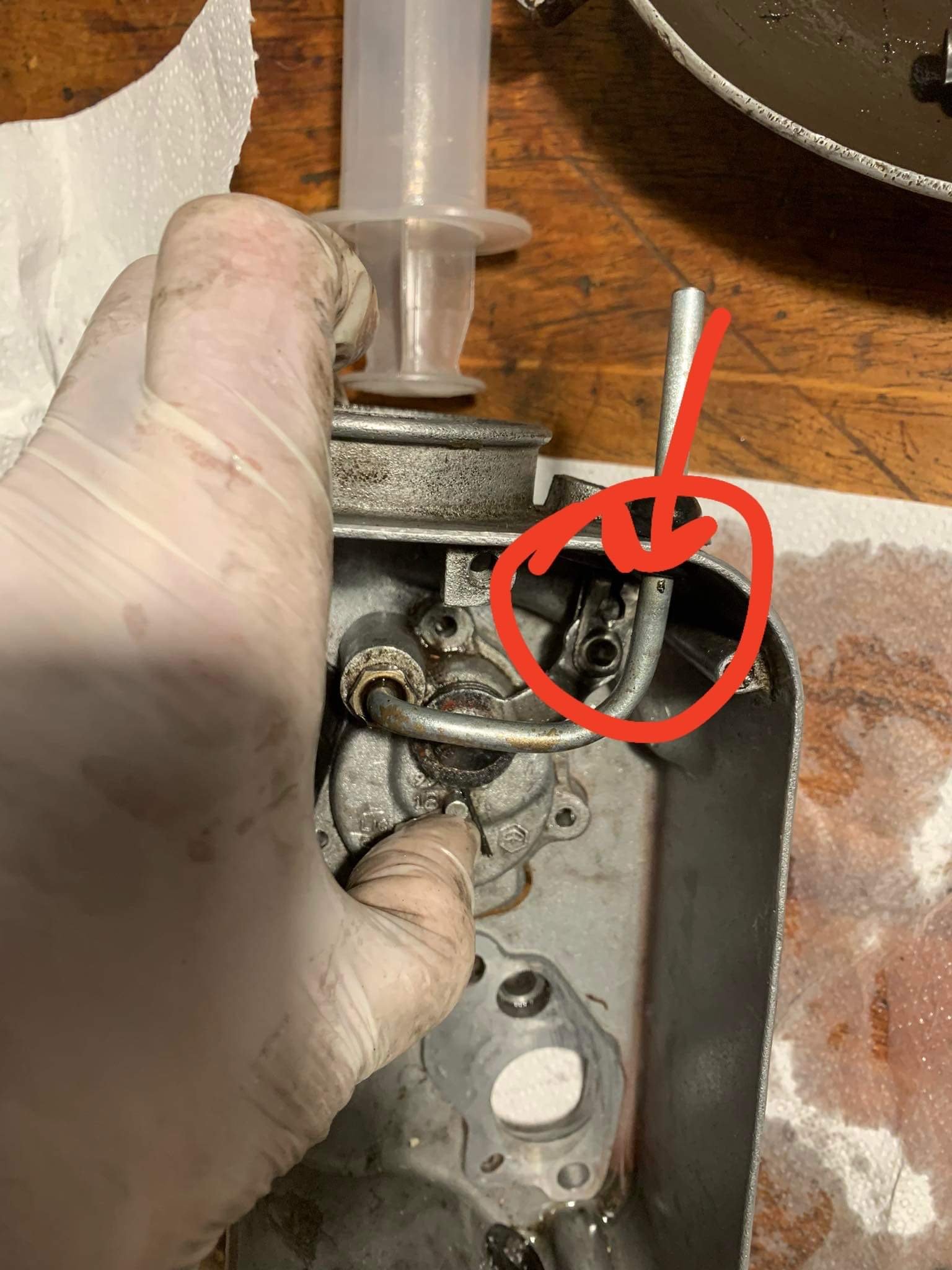

  1. Allora vado per ordine: il dentino è quello che caratterizza il leveraggio color rame (interno) e che ne limita la corsa. Infatti i coperchi pompa in commercio sono per il 125/150 cc ma per il 200 esisteva ( non piu fornibile) il coperchio senza dentino allego qui il link ad un tutorial che speiga tutto Con questa modifica si aumenta la corsa dato che il P200E ha il carb da 24 e non da 20 e si aumenta anche la lubrificazione che si rende piu necessaria Per quanto riguarda il "pompare verso il serbatoio" ammesso e non concesso che ci sia olio a valle da mandare a monte. il significato è che se la girante si alza quando dovrebbe essere abbassate e viceversa agisce esattamente al contrario durante il suo ruotare. E' esattamente contro fasata. dato ch nella mia situazione il dentino andava oltra la posizione centrale ( il centro dell ingranaggio) succedeva che facea alavorare la pompa al contrario. Al di la di questa riflessione sta di certo che fino a che non oltrepassava , progressivamente all apertura della ghigliottina, il punto zero ( il centro dell ingranaggio) non poteva assolutamente pompare olio agendo al contrario ( ci vorrebbe un disegno per spiegarlo) e se iniziava a pompare solo ( e poco) dall apertura del circa 50 % in poi = fino al 50 % andava zeroolio e poi una quantità molto inferiore di quella richiesta a tali livelli di apertura gas ( 50 % o piu) per fortuna mi sono salvato perchè ho sempre corso per 400 km con 1% di sintetico dato che il signore che me l aveva venduta aveva corso per 1200 km facendo sempre 1% per "sciurezza" e io vedevo che il livello olio non sendeva mai. Cio detto credo che questo coperchio pompa sia stato ..ipotesi a) o manomesso per diminuire il consumo olio ( magari la fumosità) b) un coperchio di altro modello che aveva altra architettura di sistema..magari la vecchia Rally per il mercato USA? dato che ha anchela filettatura atttaco tuo olio 5 mm piu alta...

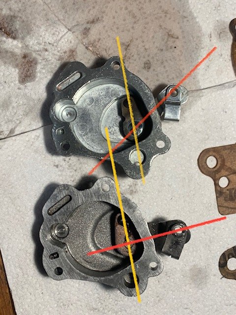

  2. ECCOCI!!!!!!! ALLELUIA!! PROBLEMA RISOLTO!! vedete che non ero io strano praticamente ora un gioiello e ciuccia miscela esattamente con una media del 2%!! tutt altra cosa! Prima come vederte i leveraggi erano totalemte fuori fase .. dove cè la creoce vedere ..che a zero apertura il patino addirittura era in "negativo" cioà invece che pompare verso il carburatore..pompava verso il serbatoio dell olio.. e a tutto aperto ( linea rossa sotto la prima foto) andava subito a fine corsa (coperchio sotto nella prima foto) e il pattino apriva circa un 50/60%! per cui arrivavo a consumare qualcosa seolo se a manetta.. se mi sono salvato è che grazie ai dubbi del propriaterioprecedente che l aveva presa da un restauratore ( bravo per le carrozzerie..ma si vede qui,, non tatno per la meccanica ) aveva detto di fare sempre mix dell 1% che male non fa...(nel serbatio benzia) Nella foto centrale si vede la diversità di callettature dei leveraggi Quello vecchi circa 90° quell nuovo circa 45/50° ora tutto perfetto .. tutto si apre a 100 ( fatto la modifica limando circa 2mm il dente sul pattino del nuovo coperchio e misurato il tutto) in modo sincrono. la Vespa vola.. ecc ecc.. Quello che mi viene da pensare è che avessero dissaldato e risaldato il braccetto per errore o per volontà ma con una inclinzione che lo faceva andare completamente fuori fase... MISTERI!!
  3. PARE TROVATO IL PROBLEMA il leveraggio del coperchio della girante era inclinato in modo anomalo per cui all apertura masssima del leveraggio ( quando andava a battuta con la vaschetta grande pora carb = dove cè il buco del cavo del gas) il leveraggio ( camma dentro la girante che spinge l ingranaggio) di fatto apriva al 50 % andava a metà del diametro della girante..non arrivava neanche lontanamente in zona perimetro girante... e alle apertutre pzrziali il nottolino che spinge la girante rimaneva al centro dato Credo abbiano manomesso il leveraggio ..Fatto sta che ho ordinato il nuovo coperchio per 125/150 che poi andro a modificare per portarlo adatto al carb 24mm cioè togliendo il dentino che limita la corsa in allegato si vede come dovrebbe aprire al massimo la leva ma sul segno rosso si vede che va abattuta cieca 30 fradi prima della sua massima apertura .. Andando a vedere la levetta e il leveraggio sottostante invece di formare un angolo acuto come dalle foto che vedo del ricambio orifginale formano un angolo di 90/100 ° che è sbagliato e porta la leva a parità di apertura moolto prima verso il fine cora dettato dalla vaschetta del carb

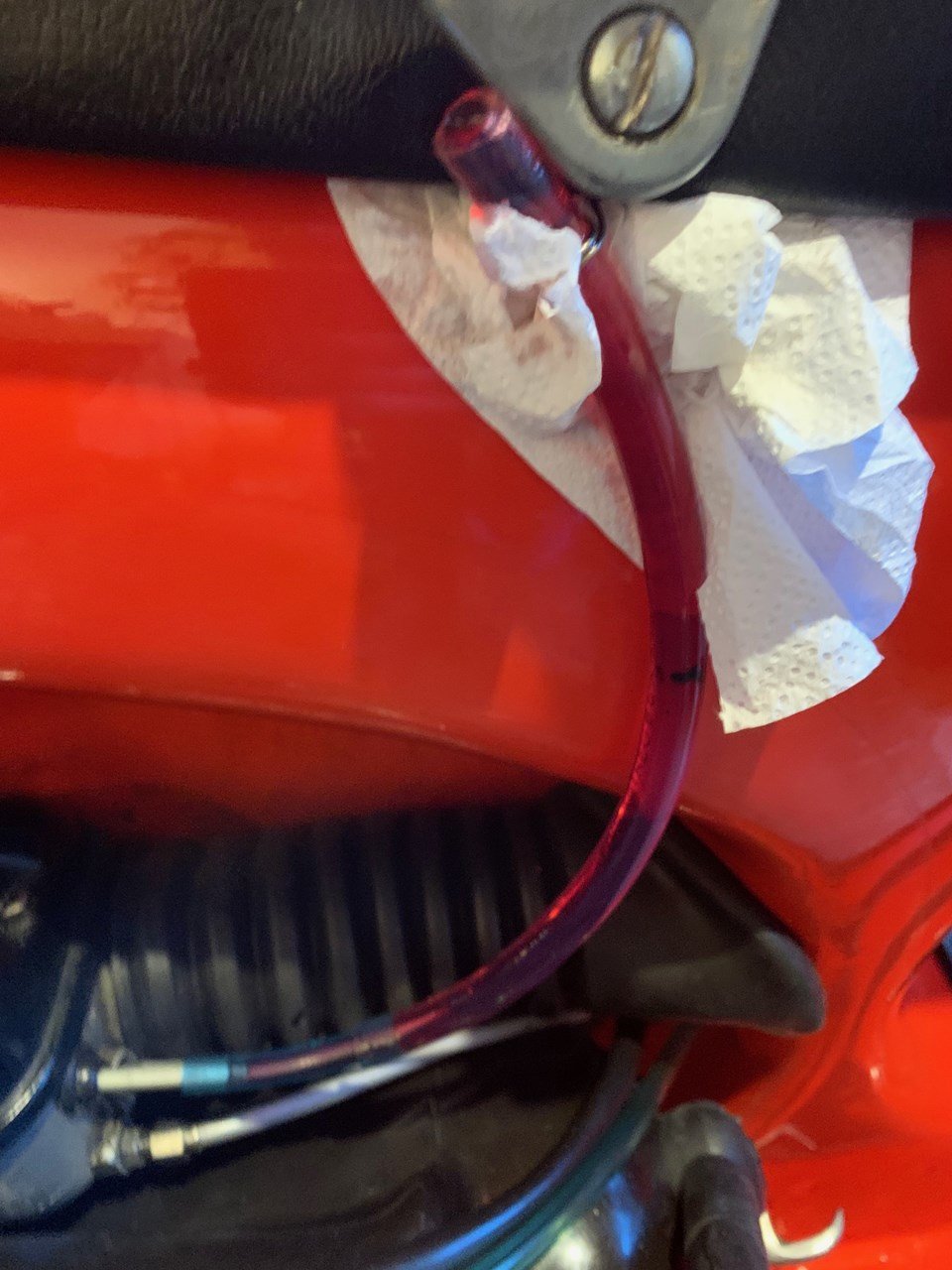

  6. Ciao Allora ho provato a misurare correttamente Ho installato un tubicino trasparente all esterno ( tolto il guscio destro) a vista.. l ho riempito con 10 cc di olio ( quello che ci stava) Ho percorso 16 km e li l olio a vista era esaurito Facendo le dovute proprzioni se consuma 9 cc per 16 km Il percorso era misto con parecchie salite e con andamento sostenuto / sportivo ( spesso a manetta) Se calcoliamo un consumo medi di 24 km / litro di carburante e se ha consumato 9 cc per 16 km per 24 km ( litro) vanno via 13/14 cc = 1,3 /1,4 % forse non siamo distanti ..ma dal giro super sport che ho fatto pensavo che i 9 cc se li ciucciasse in 10 km.. il consuamo rimane davvero basso. Ora ho fatto una considerazione. FORSE E' L OLIO ..infatti la Vespa è stata restaurata nel 2007 a nuovo ( infatti ogni componente è nuovo compreso il serbatoio filtro ..girante ecc ecc tutto nuovo) ma l olio è li da 15 anni La sensazione è che fosse un po troppo denso, magari in 15 anno ha perso qualche caratteriestica .. Ora , oggi, ci mettero' dell olio specificio sintetico per miscelatori che ad occhio mi sembra piu fluido e rifaccio la prova e vi aggiorno sui dati . PS per il filtrino hime' mi rode rismontare tutto... perchè è un lavoraccio... magari lo faro' alla prima occasione ma ritengo che se dopo 15 anni era perfetto... e lolio che si butta è sintetico e di buona qualità.. ( magari lo filtro a monte mentre lo verso nel serbatoio per sicurezza intanto)
