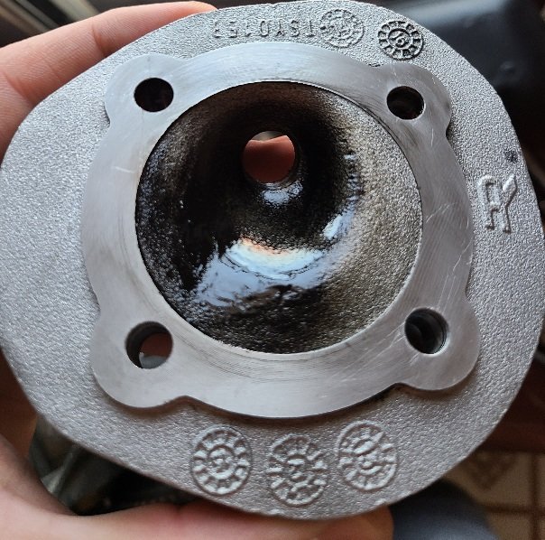

  13. Ciao a tutti ragazzi, chiedo venia se abuso della vostra pazienza ma non saprei a chi altro chiedere per cui scusate in anticipo. Allora ho finito il motore (il primo che faccio), lo monto sul telaio per provare, si accende e ok, il problema è che dal lato volano fa un rumore che non so se sia normale o meno, leggendo altre discussioni non ho trovato nulla. Per quanto riguarda la testa invece solito discorso che hanno affrontato altri, vorrei provare a spianare da solo, va bene la carta 600? Che olio dovrei usare? Come piano di marmo posso usare il pavimento ? 😂. Grazie a chiunque mi risponderà, allego foto della testa dr, per il video del volano forse è troppo grande, come potrei pubblicarlo?

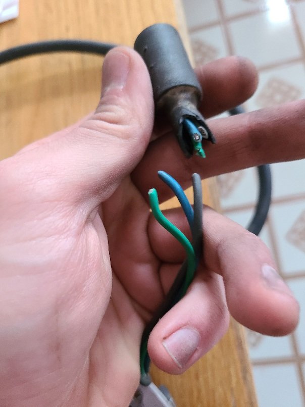

  15. No niente, in pratica è uno statore "sopportobobine" di cui dicono possa dare delle noie, ma alla fine ce l'ho fatta. Ho dovuto stiparlo tra le viti che lo tengono fermo. Grazie comunque
  16. E se limassi lo statore nuovo?
  17. Ciao ragazzi, innanzitutto grazie perché grazie al vosto aiuto ho quasi finito il motore. Il quasi è d'obbligo poiché arrivato il momento di montare lo statore mi si è presentato un problema. Allora smontando il motore dal telaio mentre calavo tutti i santi ho tagliato i cavi dello spinotto statore, ho pensato vabbè ne ho uno di ricambio e ho lasciato perdere rimandando ad un secondo momento. Ecco quel momento è arrivato, lo statore di ricambio ho scoperto che tocca nel volano 🤬, mentre quello originale ha lo spinotto tagliato..., allego la foto, idee su come risolvere? Grazie in anticipo a tutti 😐
