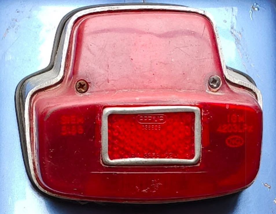

Occhio di lince, non c'è che dire 👍 Si, il mio PX 125 arcobaleno è in effetti stato assemblato con pezzi di fortuna. È il prezzo che paghi quando non ne sai nulla e poi, mano a mano che impari, scopri le magagne. Il mio problema è doppio. Trovare i ricambi qui in Australia e, quando li trovo, i prezzi. A breve vengo in vacanza in Italia e mi sa che lascerò qualche euro da Tonazzo 💶🤣 In tutti i casi, grazie mille per il tuo commento! -

Grazie mille volumexit! Limena è comoda. Poi chiamo -

Ciao Sabato scorso ho perso per strada la gemma di questo fanale https://www.graborgm.com/scheda.asp?id=435 Qualcuno potrebbe cortesemente indicarmi un negozio specializzato in zona VE/PD/TV che probabilmente l'abbia a magazzino? Grazie in anticipo! -

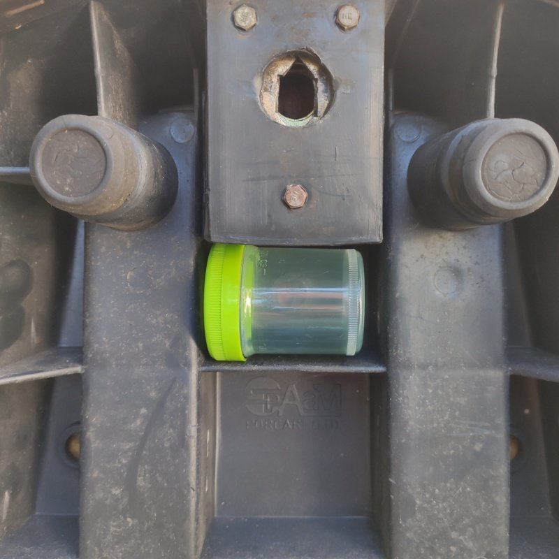

Colgo l'occasione per ringraziare tutti voi che mi state aiutando a sistemare in via remota la mia Vespa. Ecco il mio piccolo contributo. Per quelli di voi con il Px con sella Spam, carburatore senza miscelatore e niente bauletto (viaggio leggero io), un trucchetto per avere sempre 50 ml di olio per miscela è di sistemare un contenitore graduato per campioni medici sotto la sella come da foto. Con una miscela al 2% ed un consumo medio di 25km/l, questa boccetta dovrebbe darvi 10km di autonomia. La prossima volta che andate a farvi l'esame del sangue chiedete se ve ne possono dare una. Altrimenti eBay. Buona giornata!
