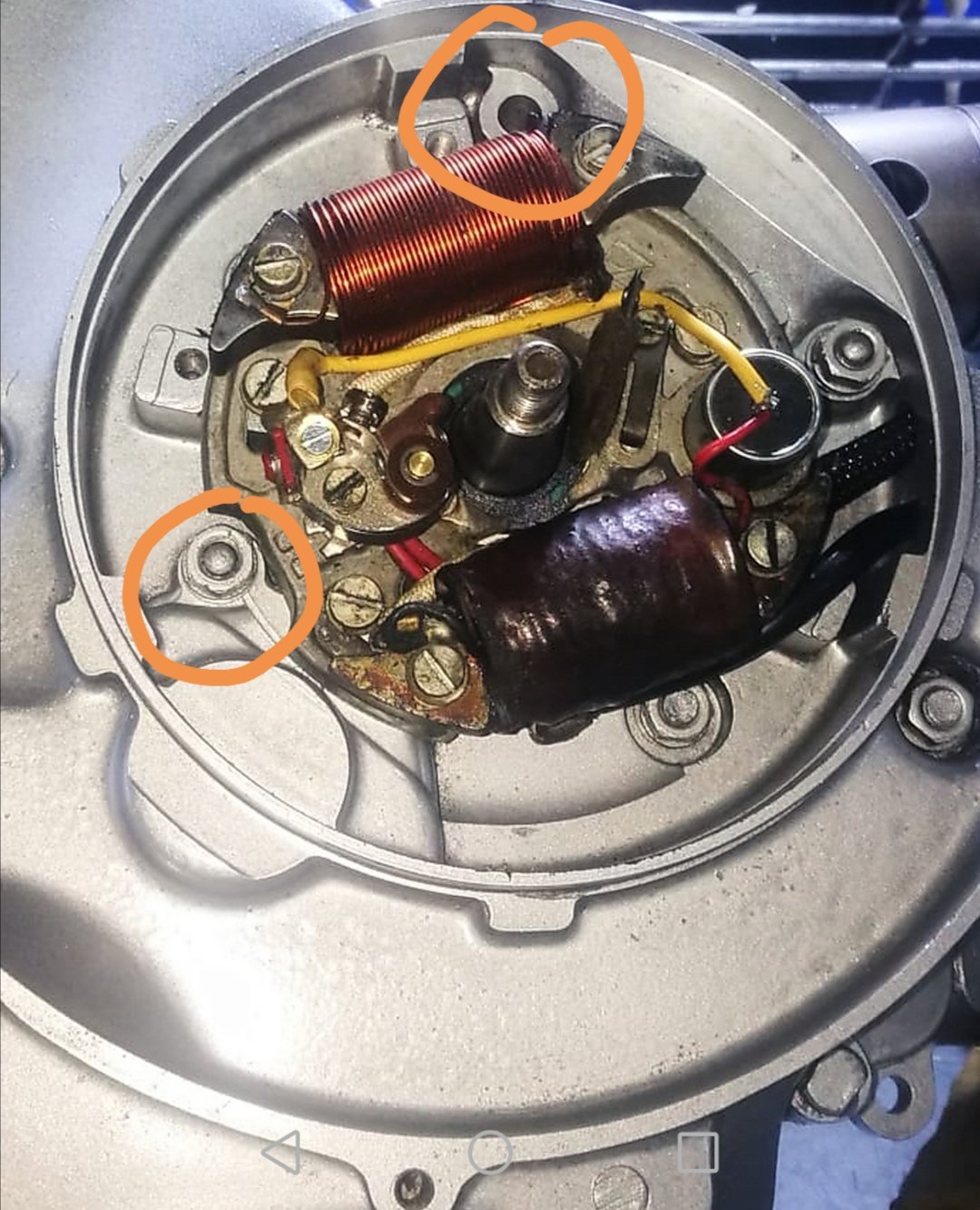

  10. Ciao @Pier2162 La foto probabilmente non aiuta, è fatta dall'alto, quindi il foro è uno di quelli attraverso il quale passa un prigioniero M7. Forse con questa altra foto la situazione è più chiara. Ti ho cerchiato anche il dado che ci sarebbe dovuto essere.
  11. Ciao @t5rosso ho controllato la bobina luci. La sponda di destra, dove si fanno i controlli è integra. L'altra manca, ma di fabbrica, ci sono anche altre foto in rete dove non esiste la sponda sinistra. Ciò detto ho preso un tester e ho verificato la situazione. Il cavo che segnalo come anomalo in realtà sono due cavi distinti che hanno entrambi una guaina bianca isolante. Il primo va dalle puntine al cavo rosso della scatoletta di derivazione, il secondo va verso la massa della scatoletta (ed ha un senso di esistere). In pratica, non mi chiedete perchè, sulle puntine mi ritrovo due cavi che partono da esse e si collegano in un unico occhiello che si aggancia al rosso lato telaio. E' un cavo inutile, infatti isolandolo la vespa funziona. Ciao e grazie.
  12. Ciao @Pier2162 e @Toivonen, ho comprato anche la candela, ma non l'ho montato ancora, fra un secondo capirete il perchè. Visto che non capivo la presenza di alcuni cavi sul mio statore l'ho smontato e alle sue spalle ho trovato questa situazione: 1) Immagino che la presenza di olio sia anomala, giusto? 2) Attraverso Il foro indicato con la freccia blu si vede direttamente la carrozzeria, è come se non fosse chiuso. In altre parole se prendo un filo e lo faccio passare arriva direttamente dall'altro lato, è normale? Serve per il raffreddamento? Cosa dovrei fare adesso? La base del cilindro che è avvitata al carter è asciutta
