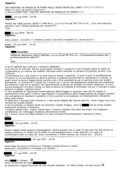

Sapevo di averla. Ho cercato tra le mie carte e l'ho trovata: la stampa di una discussione su un altro forum vespistico sul problema "paraolio lato frizione" (di questi tempi a me molto caro... ).
Ve la allego, mi piacerebbe avere il parere dei tanti esperti di VR.
