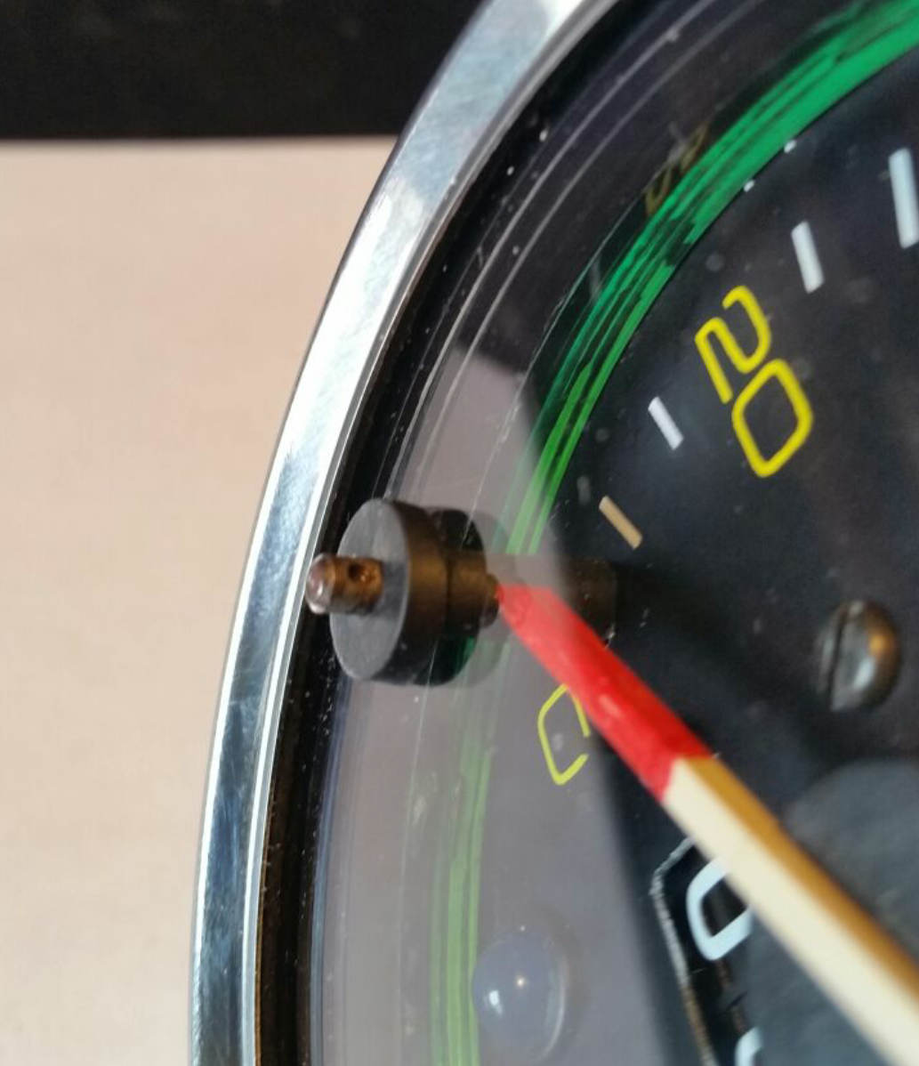

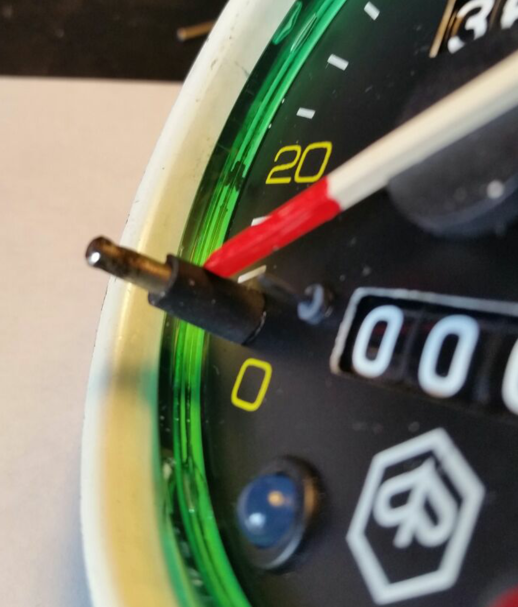

FOTO 10 - 11 - 12 e 13 Il pomello è stato realizzato artigianalmente al tornio dal mio amico Mirko, per fare tenuta ed evitare che dal foro del vetro entri acqua: o si usa una guarnizione in gomma tra vetro e pomello oppure un o-ring -

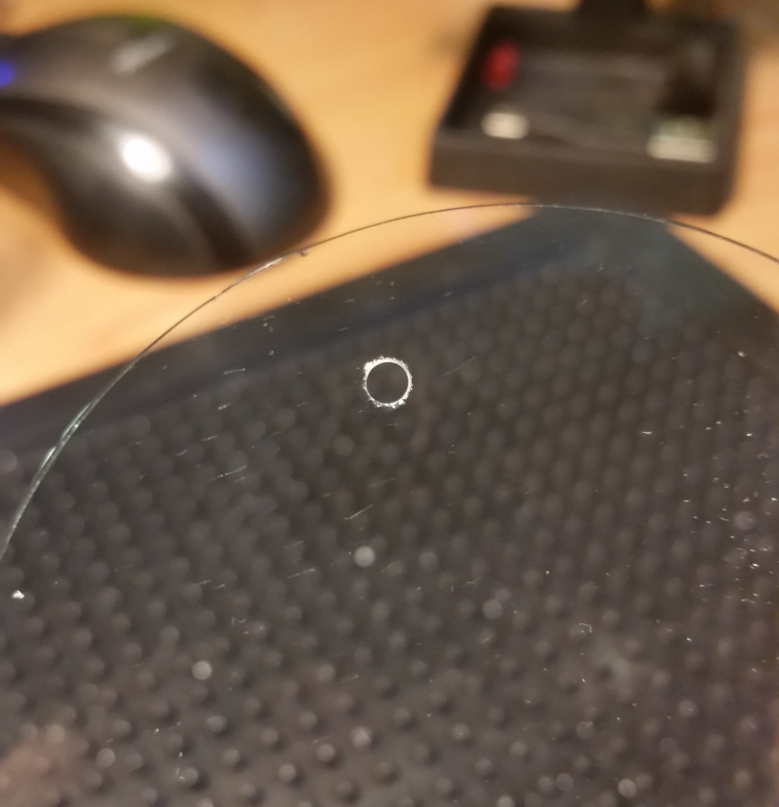

FOTO 8 e 9 In corrispondenza del perno per l'azzeramento si deve forare sia il quadrante in alluminio sia il vetro, con una punta da 2,5 mm. Per il vetro ho usato un drimmel con punta diamantata -

FOTO 6 e 7 Altra operazione da eseguire è portare il pomello per l’azzeramento dei parziali sulla parte superiore del contachilometri, Per fare questo bisogna invertire l’asse, compreso l’ingranaggio che azzera i chilometri. -
