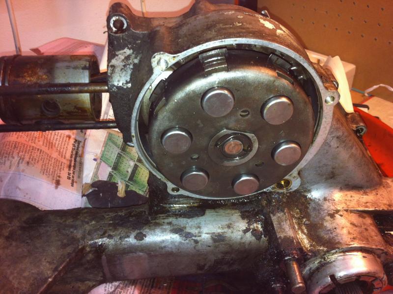

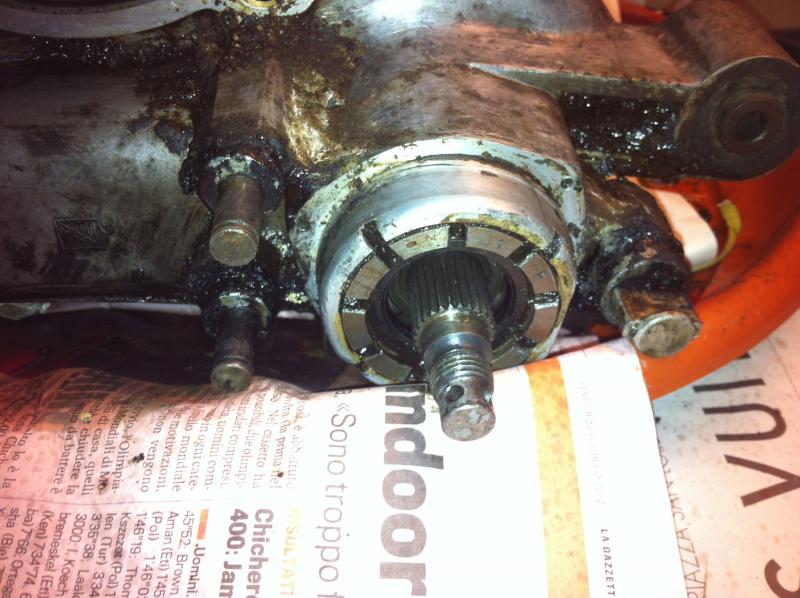

Ciao a tutti Sto smontando un motore di una 160 GS è il mio primo smontaggio, ma avendo trovato il motore in una cantina con i carter spaccati, vorrei estrargli tutto e metterlo dentro dei carter buoni che ho. Ho aperto i carter e ho tolto il cambio, ora dovrei togliere l'alberino su cui è montato il cambio, per capirci quello con la crociera all'interno ed innestato sul cuscinetto sul carter come sulla seconda foto, ho messo le foto da entrambi i lati. Il dubbio che ho? Possibile che l'alberino si sfili dal cuscinetto dando un colpo di martello sull'alberino dal lato in cui si attacca la ruota ( seconda foto)? Immagino che per smontare poi la frizione ci voglia uno strumento apposito, posso però sfilare via l'albero motore senza aver smontato la frizione? Grazie a tutti Ciao Giovanni

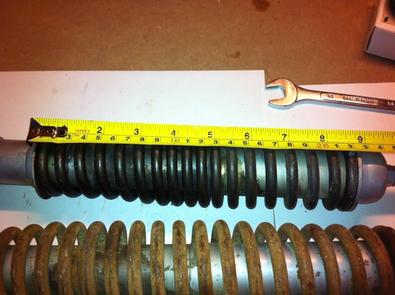

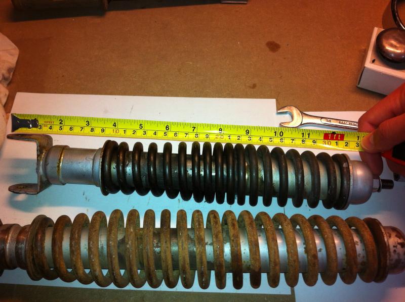

Eccovi le foto.... che dire a me sembra uguale, forse solo 1 cm di differenza per lo spessore che si innesta sotto al tampone.... che sembra addirittura fissato con 1 punto di saldatura. Che ne dite? Sono proprio contento, non devo impazzire più con questo ammortizzatore, quello che vedete con la molla arrugginita è l'ammortizzatore per la GS 160. Questo vuyol dire che essendo il precedente proprietario della SS un omone di piu di 100 Kg, ha fatto mettere uno spessore di circa 8 cm.... che io toglierò.... Grazie a tutti siete styati preziosissimi

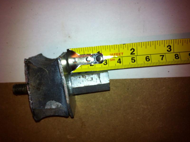

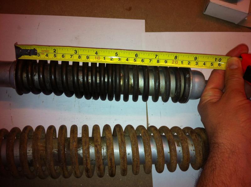

ciao ragazzi Eccovi le foto dei due ammortizzatori: questo con la prolunga è quello che ho smontato dalla 180: [ATTACH=CONFIG]109936[/ATTACH] come si vede ci sono in realtà 2 prolunghe, una piccolina sotto il tampone ed una + lunga [ATTACH=CONFIG]109940[/ATTACH] se poi confronto con l'ammortizzatore di una 160 ss: [ATTACH=CONFIG]109942[/ATTACH] si vede che quello della 180 completo delle 2 prolunghe è un po piu lungo, sotto allego anche il dettaglio. [ATTACH=CONFIG]109944[/ATTACH] che dite ? forse è stata solo aggiunta una prolunga? Senza la prolunga ( quella piu lunga ) l'ammortizzatore della 180 sarebbe di poco piu corto... Voi che ne dite? Ciao GiòS
Pensa te.... A me avevano detto che era anche piu corto degli altri per tenere il baricentro basso ad una moto così 'da competizione' proverò ad attaccare anche una foto di quello che ho smontato che come forma non sembra molto diverso da quello in foto sul magnifico restauro di kiwi.... è solo una questione di lunghezze. Inoltre l'ho messo vicino all'ammortizzatore della GS 160 e questo risulta piu lungo.... appena recupero le foto, allego anche la foto con i due ammortizzatori vicini... in ogni caso senza prolunghe quello della 160 è circa 4 cm piu lungo- mi hanno detto che il vecchio e unico proprietario era pesante piu di 100 Kg e stando la vespa in montagna, poteva essere un trucco per tenere la vespa 'piu alta' ?????? BOH !!!!
