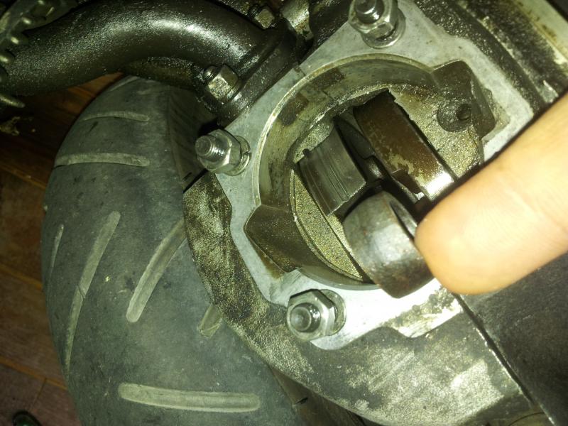

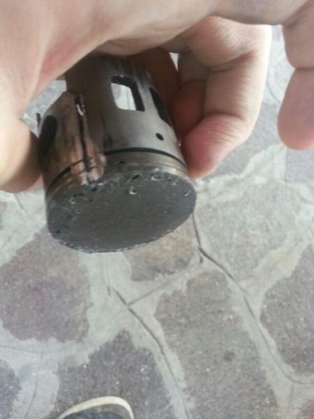

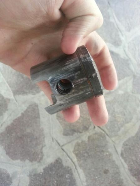

  15. @iena: si è il rimasuglio della gabbia a rulli della testa di biella. @qarlo: allora non sono stato l'unico sfortunato a cui è successo!
  16. No no, albero originale Piaggio!!!
  17. Stavo andando ai 50 con il mio "fido" dr 75 quando di colpo comincia a fare uno strano rumore e poi il motore comincia a spegnersi come se si fosse scaldato... Mi fermo, aspetto un po e provo a farlo ripartire, ma niente. Smonto la candela e vedo che il pistone ha delle macchie grige... Credevo di aver sbiellato. Porto a casa spingendo per 6 km su una provinciale ipertrafficata. Ieri sera smonto il gt e.... Guardate le foto: la mia diagnosi è che un rullino della gabbia a rulli sia uscito e sia finito nella camera di manovella, rigando la valvola e successivamente è stato spezzettato dall'albero motore e Non contento di ciò si è infilato tra pistone e cilindro maciullando il pistone. È giusta?
