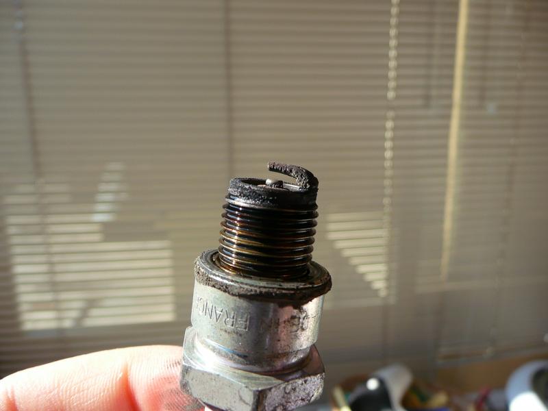

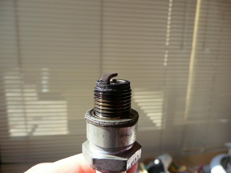

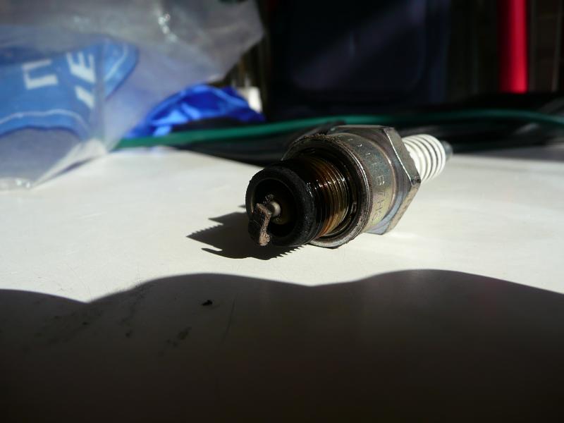

  6. Hola a todos! Piccola premessa: è un pò di tempo che durante l'accensione a freddo della vespa, dopo 3-4 spedivellate arriva un bello scoppio sistematico dalla marmitta, e dopo altre 2-3 la vespa finalmente si accende. Ho smontato e controllato la candela pensando a problemi di carburazione e sono rimasto un pò così, perchè (non so se si vede bene dalle foto) mi sembra per una metà troppo nera e per l'altra grigio chiaro. Se qualcuno potesse darmi un suggerimento, non sarebbe male! In più, se non fosse per la carburazione, lo scoppio alla marmitta da cosa è dovuto? Grazie!
