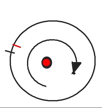

  1. Scusate il ritardo, ma casomai uno voleva leggere come è andata, ho girato in senso antiorario lo statore e adesso va bene, Prima faceva anche fatica ad accendersi, ma forse centrava anche il carburatore.
  2. Siamo sicuri che devo girarlo in senso antiorario se adesso come da disegno sopra mi trovo a 27 Gradi ? per settarlo a 24 cioè diminuire anticipo confronto adesso in che senso devo girare lo statore ?
  3. Sì è come dici rosso è il segno sul volano ed il nero sono i 24, Grazie, ti faccio sapere se ho risolto.
  4. Sì è come dici rosso è il segno sul volano ed il nero sono i 24, Grazie, ti faccio sapere se ho risolto.
  5. Ho un lapsus non mi ricordo più da che lato girare lo statore, Ho preso il pms e fatto segno , poi fatti segni per i 24 gradi ma..Se quando misuro l' anticipo di una idm malossi e con la strobo (sul segno che ho fatto per 24 gradi) invece di avere i 2 segni allineati mi ritrovo quello della ventola che lo sorpassa di 1 cm circa adesso da che parte devo girare il piatto statore ?metto disegno quello rosso è la tacca sul volano, per allinearlo lo statore devo girarlo in senso orario o antiorario ?
