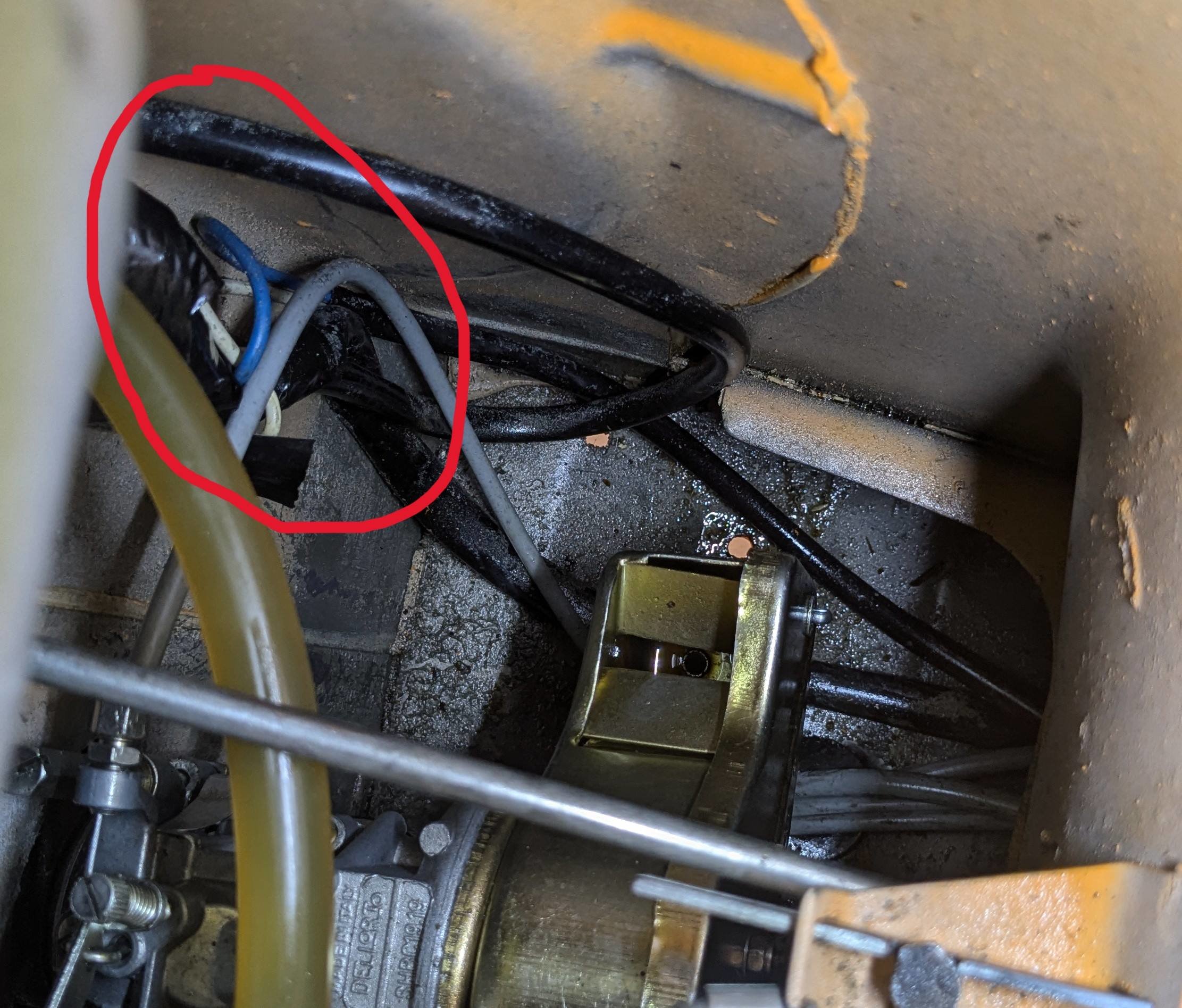

  2. I fili arrivano da sotto il serbatoio (vedi foto), non vedo esattamente dove ma non sembrano passare sotto la vespa, credo nel telaio. Allora quella scatoletta bassa tensione non mi serve a una cippa, posso toglierla direi... Sapete dove posso trovare una di quelle scatolette raccogli olio in eccesso? Quella potrebbe interessarmi... Grazie
  3. Ok, grazie delle dritte!

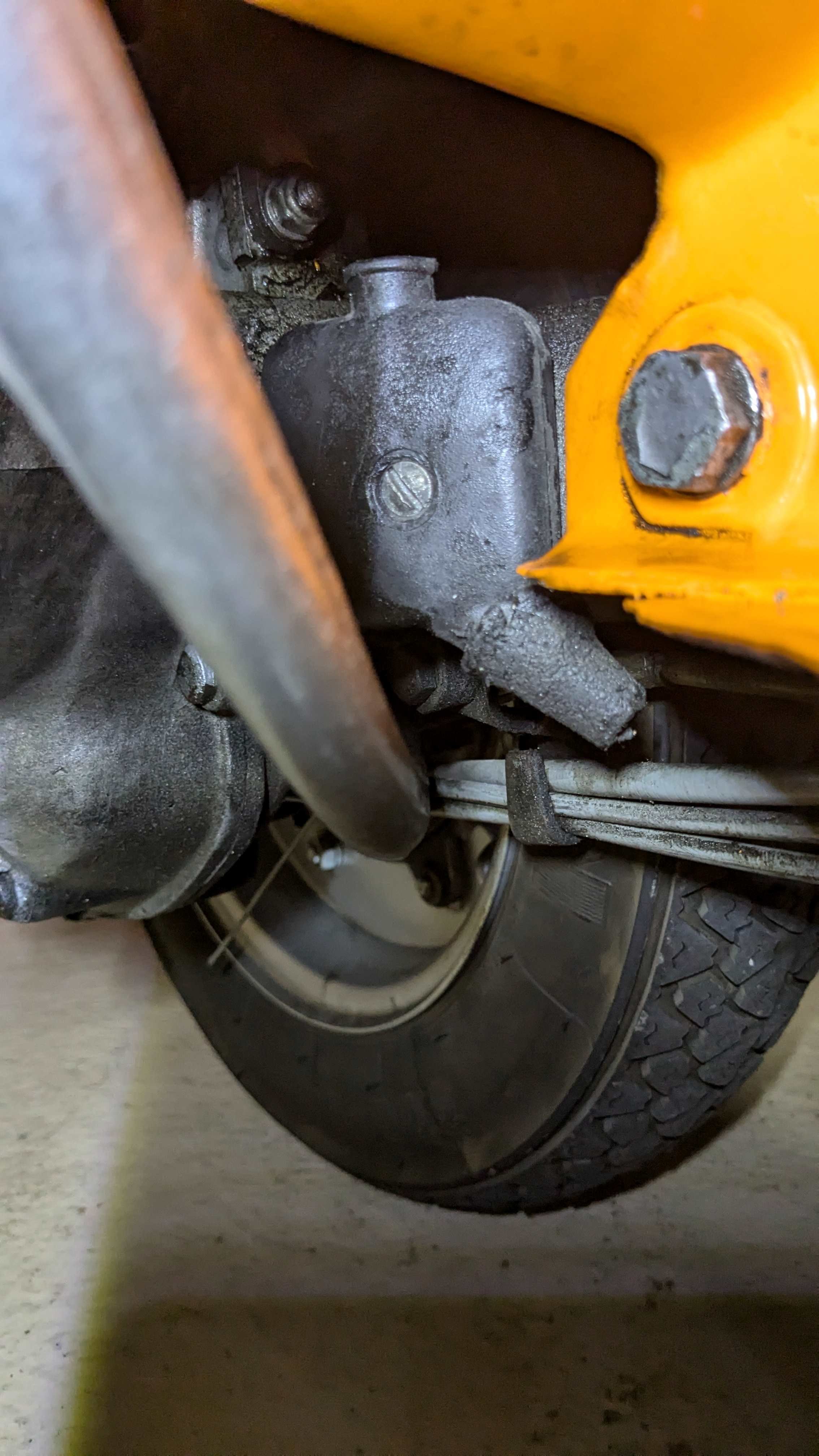

  4. Si ho letto altrove di questa vaschetta... Io ho questa roba qua che sembra una vaschetta per scaricare qualcosa ma da sopra non è collegata a nulla..sembra manchi un tubicino che dovrebbe arrivare da sopra... Si trova vicino al pedale dell'avviamento. Potrebbe essere per scaricare l'eccesso d'olio come dici tu?

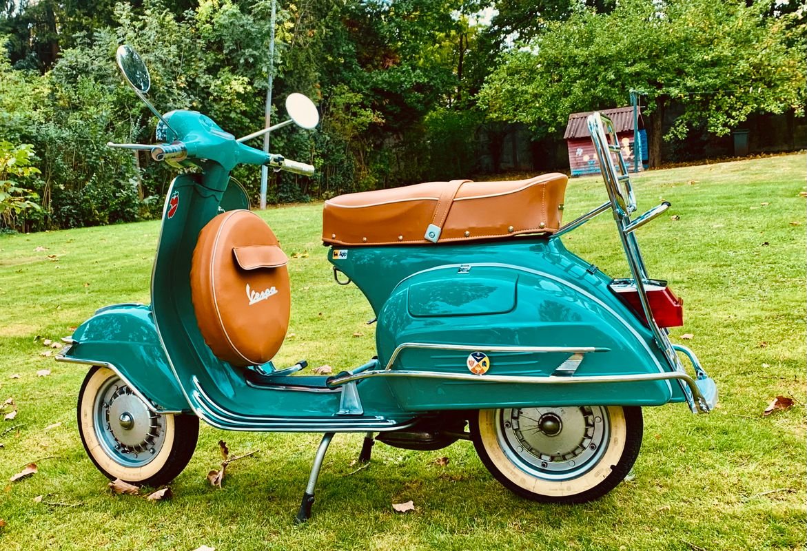

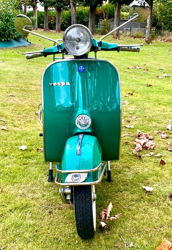

  5. Ciao a tutti, In vendita dalle mie parti in Francia. Che ne dite? Commenti di ogni tipo ben accetti, chiede 8200. Ovviamente da vedere e verificare numeri telaio e motore. Ma a prima vista?? Grazie! Dimenticavo, del 1974!
