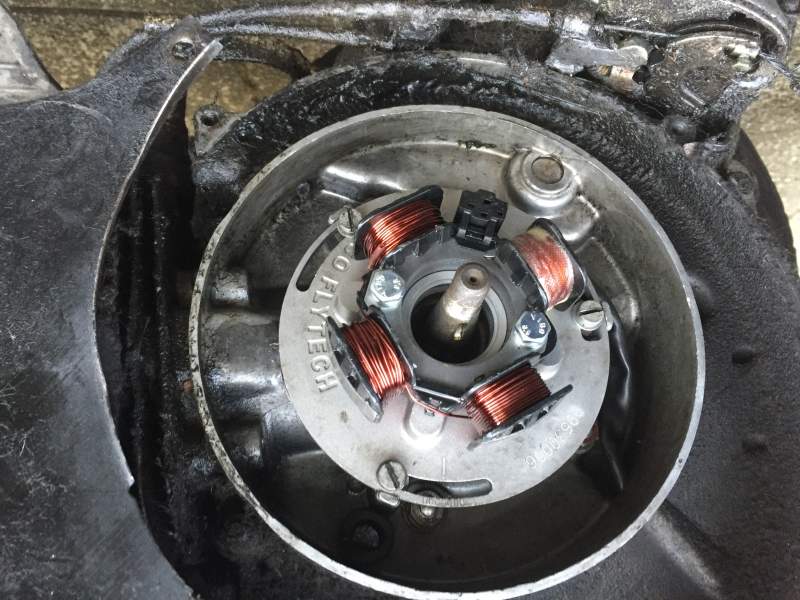

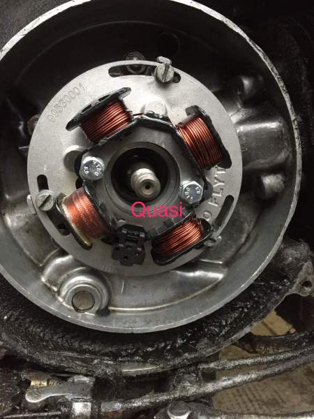

E alla fine dopo 30 tentativi GIRA!!!! ormai esperto nell'estrazione del volano in 6 secondi ho provato qualcosa tipo 80 posizioni diverse, riparto alla fine da 0 e metto la vite nella fessura superiore all'estremo destro, richiudo e VROOM è partita è incredibile! ho dovuto aggiustare un po' la vite del minimo ma gira. Credo che non sia perfettamente in fase perché ha dei piccoli vuoti in marcia, sarà un'altra sfida ma ho paura a girare quello statore:) pare bastino pochi millimetri e non parte affatto comunque posso confermare che la posizione per fare girare la vna1t è vite superiore all'estremo destro, poi per la fasatura perfetta vedremo e speriamo che duri- 26 risposte

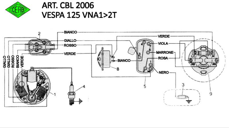

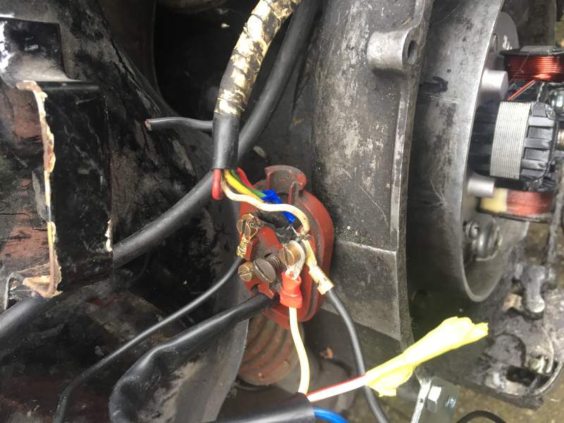

Sì gli schemi sono pietosi, ecco infatti che procede la mia ricerca della fase vi aggiorno pare che non possa far altro che andar per tentativi prima di cedere al meccanico:)- 26 risposte

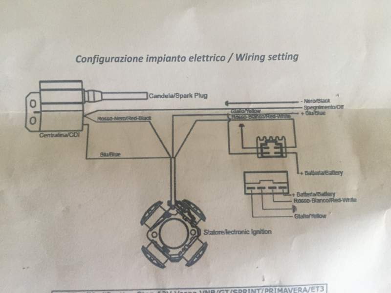

Intendi scollegarlo dalla lampadina posteriore? Non è lì che finisce a massa? Cioè io non ho toccato nulla sui fili provenienti dal manubrio e prima bene o male si accendeva inoltre la CDI pinasco (così come la vecchia bobina di accensione) è indipendente dal telaio, cioè è collegata con il rosso/nero e il blu dello statore e con il rosso del manubrio, ma forse ho sbagliato? ti allego tutte le istruzioni e l'impianto elettrico della vna inoltre il fumo dal carburatore non indica quasi sempre l'anticipo?- 26 risposte

La ricerca continua ed ecco apparire un paio di posizioni che la fanno girare perlomeno per una decina di secondi prima di spegnersi e re iniziare a sfumacchiare dal carburatore Ho in pratica posizionato lo statore mettendo la vite superiore all'estremo destro della fessura superiore e lì ho fatto un segno sotto, grossomodo è la posizione consigliata sulle istruzioni ovvero queste http://www.officinatonazzo.it/readycontent/files/istruzioni-accensione-vespa-pinasco-flytech.pdf essendo diventato abile nello svitare con martello ed estrattore, sono iniziate le prove, sembra insomma che anche 1 grado conta, perché basta spostarlo di un minimo e perlomeno si mette in moto, altri consigli? e devo ancora vedere se funzionano le luci qui sotto immagini e commenti- 26 risposte

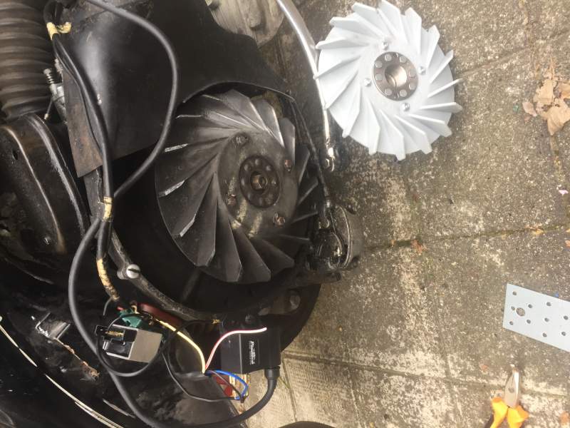

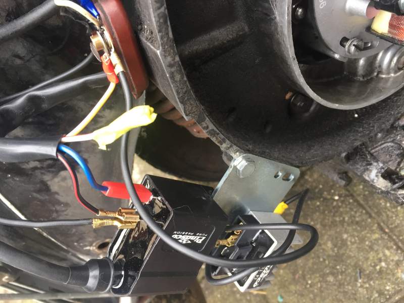

Ok il flytech vnb è arrivato e l'ho montato come in foto, in realtà alle prime spedivellate non andava, spedivello ancora e fa scoppietti come quando le puntine non erano buone o la candela aveva le teste troppo vicine usando il sistema elettrico e lo statore precedente inizia poi ad uscire fumo dal carburatore!? mi fermo apro e provo a cambiare inclinazione dello statore?- 26 risposte

Grazie a tutti vespa amici, per i consigli ,in effetti pare che il ricambista si sia sbagliato ed ora mi invierà il modello vnb che pare adattarsi alla mia vna1t Appena mi arriva vi aggiornerò sugli sviluppi cercando anche di aiutare chi decide di fare questo acquisto per l'orientamento secondo voi ha senso considerare la barretta che ho cerchiato come riferimento oppure non c'entra un c.. io con l'intuizione avevo montato il flytech come nella seconda foto e diciamo che pareva adattarsi ora smontandolo per rispedirlo ho notato quella barretta grazie ciao- 26 risposte

Ehm no intendo che l'unica differenza è che ho montato tutto il vecchio volano perché quello nuovo flytech non entrava, ma ora il ricambista mi dice di rimpacchettare tutto perché ha sbagliato: verosimilmente per la mia vna1t ci va il flytech della vnb dove non c'è filo blu ma alla centralina arriva un filo rosso nero e ne esce un altro che va a massa che ne dite? Smonto tutto e vi aggiorno? ma al di là di questo un altro dubbio forse più importante è sulla scocca sotto lo statore non dovrei trovare la famosa tacca che mi permetterebbe di orientare il volano? Sulla mia VNA1T NON C'è TACCA!!! Come cavolo lo oriento per poi regolare l'anticipo uso la creatività? (- 26 risposte

Ok metto le foto appena posso il problema è semplicemente che ho montato il flytech per ora con la vecchia ventola e non fa corrente- 26 risposte

La vna1t mi ha sempre dato problemi di accensione e luminosità decido quindi di acquistare il flytech per vespe miscela al 5% e provare a montarlo, qualcuno lo ha mai fatto? Io ad esempio no! Non ci sono riferimenti sulla scocca su come piazzare il volano, una posizione vale l'altra e poi si aggiusta l'anticipo? vi spiego meglio: sto montando questa cosa su una VNA1T 1957 ho trovato qualche problema di cui il maggiore è il diametro volano vi dico come ho proceduto: -levato il vecchio volano -purtroppo non c'è alcun segno sulla scocca su come piazzare lo statore, ho seguito comunque le istruzioni ed ho messo lo statore alto-basso come nello schema -ho messo tutti i faston cercando di seguire le istruzioni Iniziano i problemi: - faccio per chiudere e semplicemente il volano non entra ovvero lascia uno spazio di 1cm e non arriva fino alla scocca, ilvecchio volano ovviamente si, verosimilmente il diametro è sbagliato ho scritto al ricambiata che contatterà Pinasco e speriamo me lo cambino - la staffa allegata non saprei proprio dove fissarla ma questo è il minimo - piazzo il vecchio e provo a vedere se arriva corrente: nulla!forse avrò sbagliato qualcosa nei collegamenti? Eppure ho seguito tutto alla lettera, in fondo l'unica differenza vera e propria con questo video sul vespatronic e che sulla centralina flytech attacchi un filo blu proveniente dallo statore e non una terra come sul vespatronic, sto filo blu che è? Boh- 26 risposte
