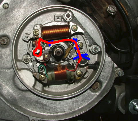

  10. Se all'esterno, tu montassi il condensatore identico a quello che hai ora nel tuo statore, modifica lo statore come ti ho messo in foto (quindi togli il condensatore e collega il cavo rosso che parte dall'avvolgimento di alimentazione fino al polo della vite delle puntine. Rimonta il volano; successivamente nel mazzo dei cavi in guaina che escono dallo stesso e vanno alla scatola nera avvitata sul trave motore (la scatola BT) tu hai 3 fili che escono: nero (massa) - verde (luci) - rosso (alimentazione). collega alla vite dove hai i fili rossi nella scatola BT un altro cavo - l'altro capo di questo cavo lo colleghi al filo giallo del condensatore. Ricordati che per chiudere il circuito il condensatore deve avere la sua carcassa a massa. Stop
  11. dopo mesi di assenza.....rieccomi qua. era abbastanza evidente che il tuo problema fosse elettrico (candela bagnata). I cavi di sezione inadeguata la vedo dura che fossero (a meno che non hai montato delle sezioni ridicole) condensatore e, soprattutto, stagnature influivano sicuramente. Per 50 euro dato al mago, ci sta anche la Denso - se ti ricapita monta una champion grado 6 (L86C) Goditi la vespa che arriva l'estate
