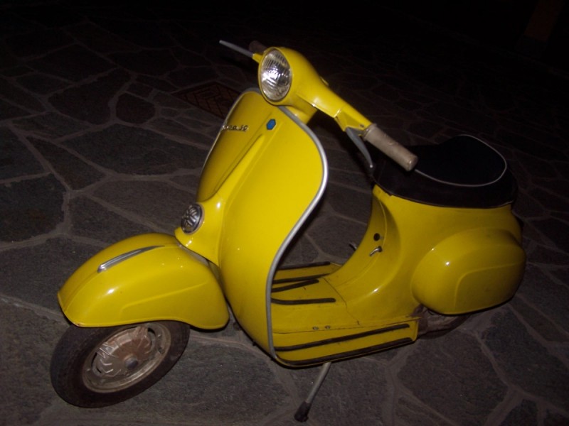

    Sì la trovo bagnata...infatti oggi l'ho ripulita tutta, le ho passato un pò di carta vetro fine per "ravvivarla" e l'ho rimontata. Quando l'ho nuovamente tirata giù per verificare che scintillasse l'ho trovata umida... Dimenticavo....ho riesumato una fotina di quando la ritirai

    Credo che il mio sia GIALLO CROMO perchè facendo una ricerca in base a telaio e anno, mi da come colori disponibili Chiaro di luna met. - 1.298.0108 Giallo cromo - 1.298.2933 Blu - 1.298.7490 Sicuramente non è stata riverniciata e confermo i riflessi verdini di cui parli Ho provato a metterla in moto a spinta invano Le puntine nuove dove le posso acquistare??? Grazie mille per il supporto tommy

    Grazie mille per il caloroso benvenuto ragazzi...gentilissimi! Appena la rimetterò in sesto la porterò fuori per fotografarla. Il colore è giallo cromo (non ho capito se è equivalente al giallo positano). Personalmente ne ho viste poche in giro in questa tonalità. Oggi son stato tutto il pomeriggio a smontare e ripulire ma non ne vuole sapere di ripartire...chissà cosa le è preso

    Buongiorno a tutti, sono Giulio aka Attila da Torino. Circa due anni fa ho ricevuto come regalo da un anzianotto del mio paese una 50 R in perfetto stato (aveva all'attivo meno di 1000 km). Il libretto dice che è nata il 20 giugno del 1972 E' stato praticamente 30 anni ferma in un garage (di fianco ad una Fulvia HF)...era un pò impolverata ma meccanicamente e esteticamente perfetta. Dopo averla portata a casa, ho provato a mettere un pò di miscela e ho cercato di farla partire...e nell'incredulità generale è partita al primo colpo. Presto metterò qualche foto per presentarvela al meglio. Sicuramente mi tessererò...mi sembra un club serio e ben organizzato. Sfrutterò (a dovere prometto) le varie sezioni del forum per chiedervi qualche consiglio sulla manutenzione ordinaria che necessita dopo tanti anni di inutilizzo. Grazie
