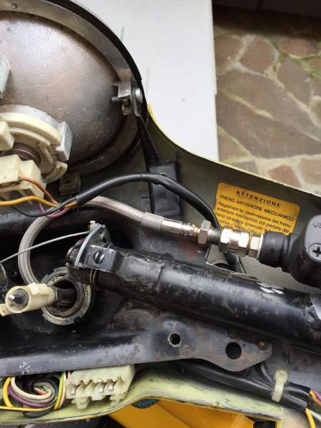

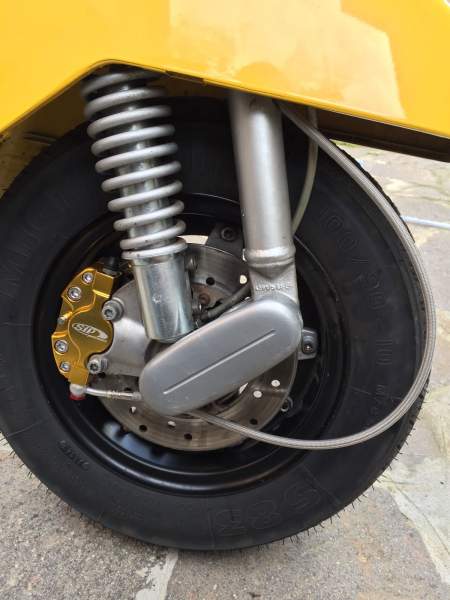

  17. la leva l'ho acquistata su internetse non sbaglio era di una rx50 aprilia... per il serbatoio dell'olio ho fatto uno scasso sul semi-manubrio,in modo da poter inserire eventualmente l'olio in maniera comoda... comprai una forcella completa di un px millenium a Novegro per 50 €;dalla mia smonti tutto il piatto portaganasce e rimonti tutta la parte inferiore del px millenium,tutto qui;l'unica cosa è che bisogna allargare il foro sulla forcella per far passare il tubo in treccia... comunque ti dico che è tutta un'altra cosa frenare così...
  18. ecco le foto della mia modifica,dopo circa 2 settimane ho sostituito l'ammortizzatore con un YSS e montato i tubeless...
