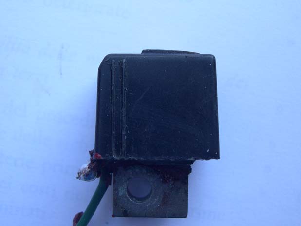

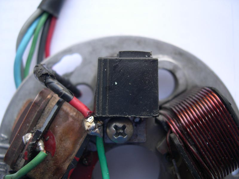

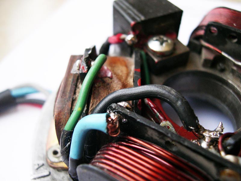

  17. Ciao a tutti.... Abbiamo risolto..... E' il pick -up. L'ho cambiato , sostituito , dissalsato i file e risaldato. Ora la scintilla la fa. Devo vedere come va in moto se perde o altro. Quindi controllare con il tester è importante però anche se il tester indichi gli ohm giusti e il voltaggio giusto non significa cheil pick-up funziona. Forse il voltaggio dei 239 volts è poco. Posto le foto del nuovo pick up e del vecchio. Le sporgenze nella parte alta quelle che vanno quasi a contatto con il volano sono in quello usato (foto a destra) completamente consumate rispettoa quello nuovo (foto sinistra) che sono abbastanza sporgenti. Forse funziona ancora ma non come dovrebbe e quindi non riusciva a mandare la giusta correnta alla centralina. Grazie di tutto e soprattutto a TOrmento. Se vuoi posta tutta questa discussione sul sito della Cosa. Fa chiarezza su come riparare l'impianto di accensione e come risparmiare almeno 200 euro dato che lo statore costa 130 euro perchè diverso da quello del px e la manodopera almeno 50 - 70 euro e dato che il meccanico della Piaggio non mi avrebbe cambiato solo il pick up ma per risparmare tempo tutto lo statore. Tormento fammi sapere e vedi le foto. Grazie ancora:lol::lol:
  18. Ho provato a fare il test collegando il filo rosso dello statore e quello verde della massa al allo strumento (multimetro) con il quadro in off e mi segna in corrente credo alternata 230 volts. Quindi i pick -up funziona? Cosa faccio? Ho ordinato già il nuovo pick -up però forse non è questo il problema. Tormento aiuto......
  19. CIao a tutti ho prenotato il pick-up sperando che sia quello. IL pick -up della Cosa purtroppo è diverso da quello del PX e costa di più (ehhhh). 30 euro. Ciao Tormento non ho capito l'ultima frase : controllo che lo schema sia rispetto, dopodichè resta sempre il pickup. Controlli tu? Speriamo veramente che sia il pick-up. E' tre settimane che la vespa è ferma e qui fa molto caldo. Grazie a tutti. VI faccio sapere quanto prima

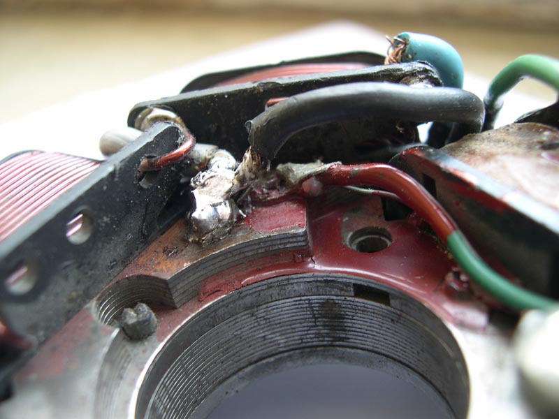

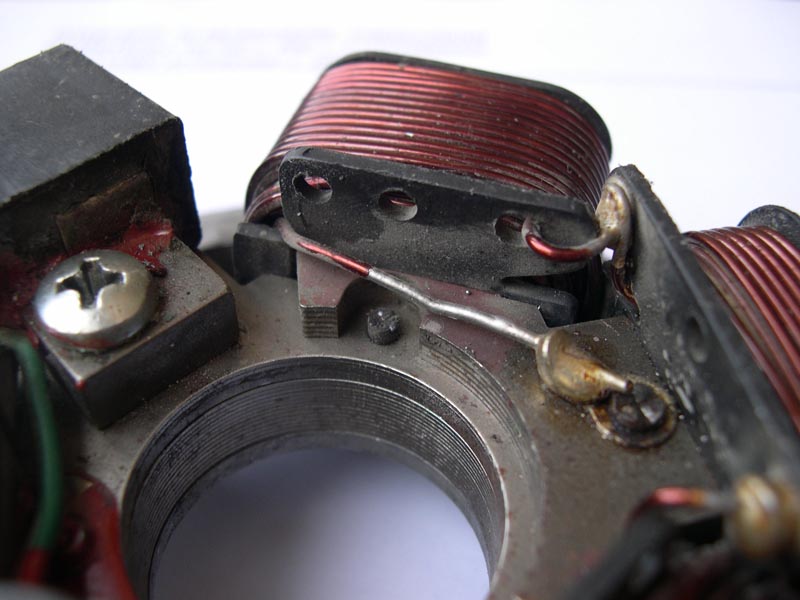

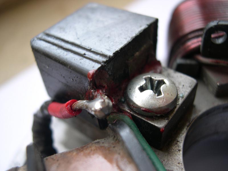

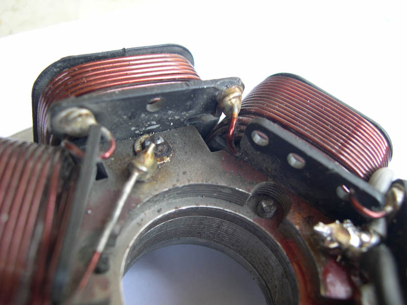

  20. Posto le foto dello statore. Ci sono i fili nero e bianco che mi lasciano un po' perplessi, ma credo che non sia quello Boh....
  21. Ok provo... Oggi posto le foto dello statore con le saldature così mi saprete dire se ho fatto casini coni fili. Grazie per i consigli e dell'aiuto
  22. Niente... ho provato a vedere se fa la scintilla scollegando il primo verde da destra ma niente. Collegando il misuratore di corrente a questo filo con chiave in on il misuratore segna 0 volt. E' normale? Quel filo a cosa serve? L'unica cosa è sostituire il pick-up. Se non funizona neanche così mi arrendo? Cosa posso vedere? IL blocchetto di accensione sembra che funzioni. La corrente arriva. le connessioni sono a posto. Il quadro si accende però ho provato a collegare sempre vicino il blocchetto di accensione sotto il manubrio il filo verde che arriva qui dalla centralina con quello rosso che arriva qui dalla batteria pensando che la centralina prendesse corrente anche da questo filo verde e quest'ultimo da quello rosso ma sì è brucito il fusibile. L'ho sostituito. Bohhhhhhhhhhhhhh:-(
  23. Per quanto riguarda gli isolamenti credo che siano a posto. Ho sostituito tutti i fili dello statore cercando di stare attento alle giuste connessioni. I fili che ho sostituito erano completamente senza isolante. Spero solo che risaldando tutti i fili non abbia rovinato qualche isolamento sullo statore sempre che ci sia. Ma i fili sono tutti isolati tra loro. Sulle vecchie saldature sullo statore c'è una vernice rossa ma credo che sia una protezione e non un isolamento dato che alcuni fili come il bianco, il nero e uno interno allo statore vengono saldati tutti sullo stesso supporto metallico per cuicredo che tra loro non possono essere isolati che se c'è questa vernice rossa. Oggi provo a staccare il primo cavo verde per vedere se parte così. Vi faccio sapere. Grazie e speriamo di farla partire:lol:
  24. Ciao a tutti, ciao Tormento, ho testato lo statore secondo il manuale a pagina 13. I valori che lo strumento misuratore mi da sono quelli giusti segnati sul manuale. Cosa faccio? Può essere il pick -up rovinato? Il pick up è quel pezzo nero vicino le bobine? Fatemi sapere perchè ora non so più cosa fare. Inoltre la corrente allo statore da quale filo arriva. VOglio dire come fa lo statore a cpaire che la chiave del quadro è in on? L'unico filo che collega la centralina con quadro è il secondo filo verde. Forse da lì?
