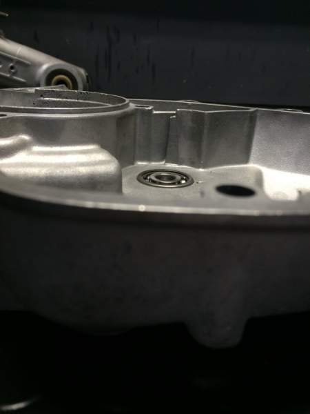

  7. Allora vi aggiorno sulla situazione... Purtroppo il tempo che ho a disposizione è davvero poco, sabato mi sono dedicato un'oretta al Motore, volevo chiuderlo ma ho avuto un pó di problemi: il primo è che ricordavo di avere in garage rapporti 24/72, mentre ho solo i 24/61 che credo siano un pó troppo lunghi per un 102... L'altro è che il cuscinetto del quadruplo rimane circa 1mm fuori dal carter e non ricordo se sia una cosa normale, a orecchio sembra essere arrivato fino a sotto. Altra cosuccia: qualcuno ha una foto chiara del verso dello spessorino che va sotto la forcella del cambio? Allego foto del cuscinetto del quadruplo. Per i rapporti vado di 24/72 o 22/63? Grazie Inviato dal mio iPhone utilizzando Tapatalk
