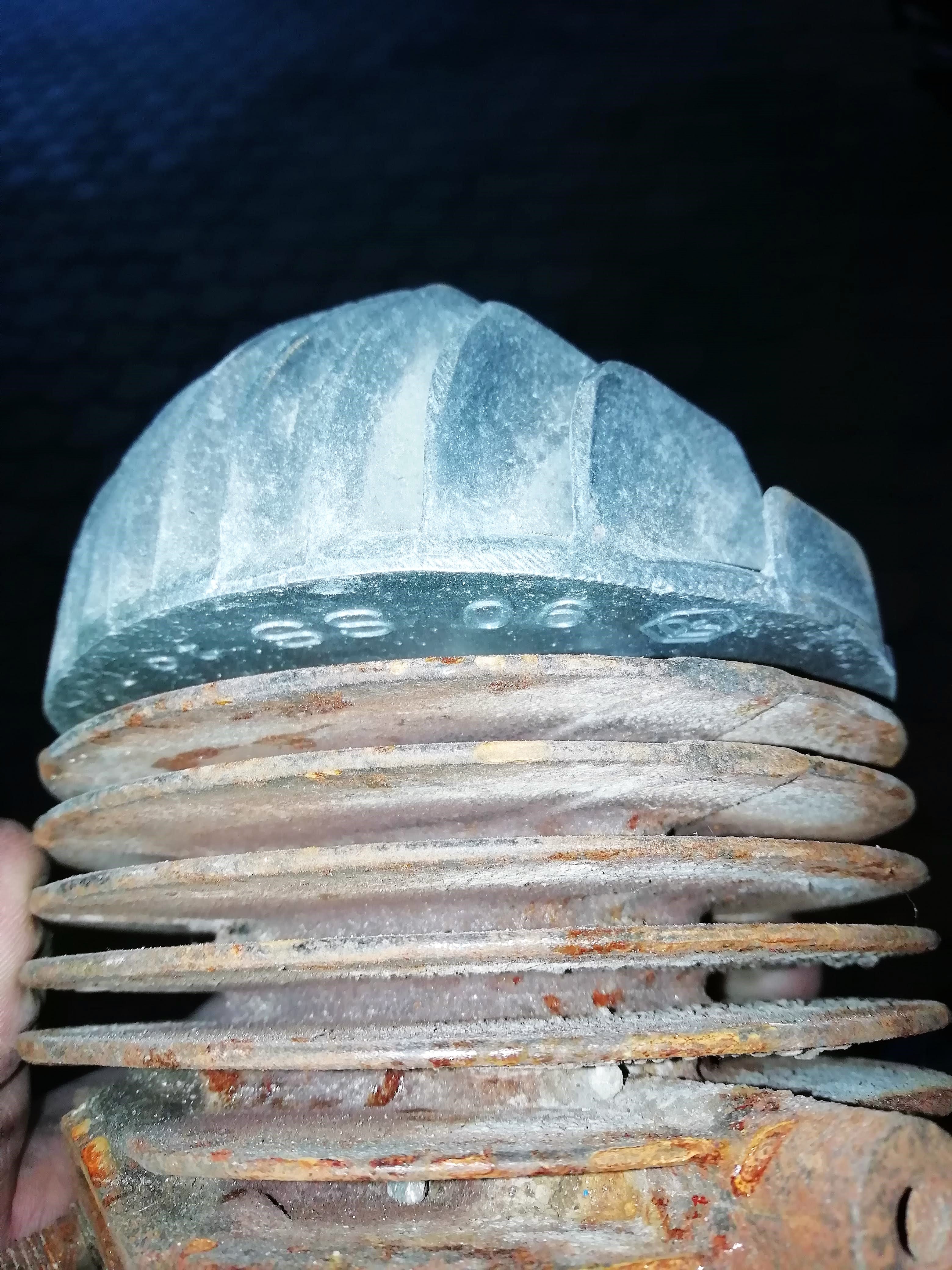

  3. Ottimo! Sembra che il foro sia ovalizzato, ma in realtà è in ottime condizioni, probabilmente è colpa della foto. Allora mi ingegno per lucidarle meglio. Grazie!

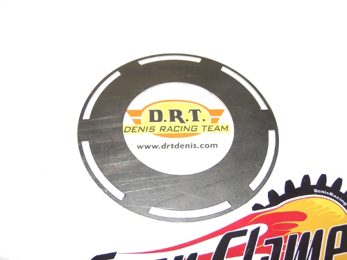

  22. Io ho usato per anni e con immensa soddisfazione il kit 4 dischi della DR. Per il rinforzo della campana, sul Malossone ho voluto provare il disco di DRT che fa praticamente la stessa funzione dell' anello saldato:
