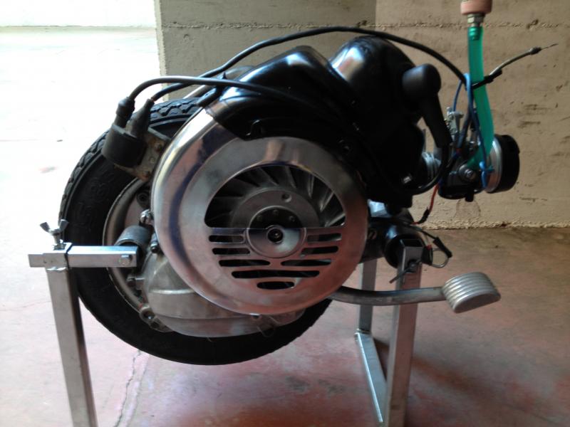

  2. Ma prima di aprire il motore era "carburato" anche se aspira aria dal paraolio lato pignone, quindi ora dovrei essere grasso. Mi ricordo che quando l'ho portata a revisione il meccanico mi aveva cambiato anche il getto del minimo, quindi risulto grasso un po in tutti i regimi Oggi sono riuscito a montare il motore sul telaio e a registrare quasi tutti i fili, appena riesco a finirla, la provo su strada e vi faccio sapere come va Provo a fare anche quella procedura cosi vedo se aspira aria da li!

  4. Sicuramente!! A breve dovrebbero arrivarmi i primi pezzi, aprirò un altro post dove documento tutto! :Lol_5: Tornando al motore in questione...stamattina è partito !! :risata1: Gira come un orologio, l'unica cosa che mi lascia un po perplesso è che a volte se accelero, quando tende a tornare al minimo si ferma un attimo accelerata poi cala al minimo originale, non so se è normale dei motori originali, di infiltrazioni non ne ha da nessuna parte, l'unico dubbio che mi verrebbe è tra collettore e carburatore, ho paura che trafili da li ! Come posso capire se aspira da li? Intanto metto alcune foto (Il video lo metto appena ha finito di caricare )

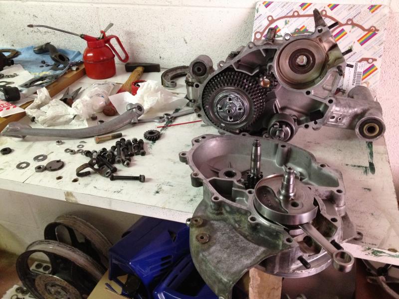

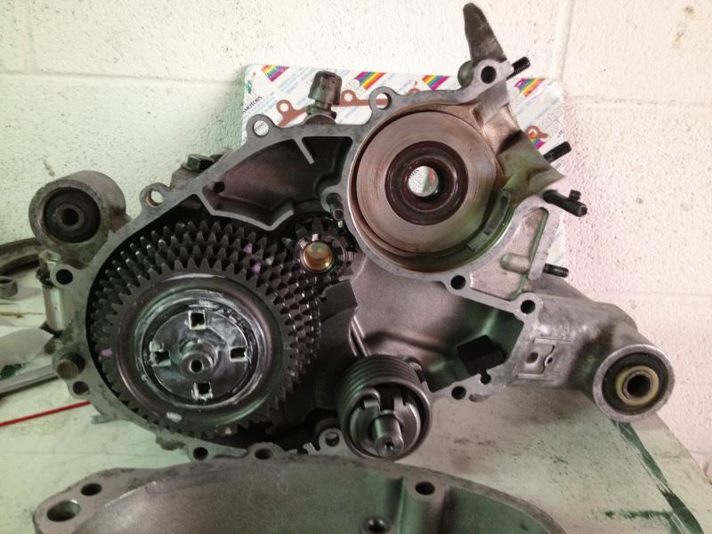

  5. Aggiornamenti!! :risata1: Sapete come ho risolto con quella maledetta frizione polini? Ho fresato il carterino arrivando al punto che ho bucato in un lato, in seguito ho provato a montarlo, ma continuava a sfregare; arrabbiato con quei maledetti dischi, avevo pure provato a piegarli per cercare di risolvere la situazione, ma non c'è stato niente da fare Allora ho deciso di smontare la frizione, aprirla, togliere i dischi polini con i rispettivi infradischi, e metterci su una frizione a 4 dischi che avevo in casa (Non è il massimo, ma ci accontentiamo ) e poi ho rimontato il tutto senza problemi . Sono dovuto andare da mio zio in ferramenta a comprare un bicomponente ( tipo pongo che diventa ferro ) da applicare sul carterino. Successivamente ho rimontato il tutto, mi manca da mettere l'olio nel carter e fare benzina e poi sono pronto a metterlo in moto !! :Lol_5: Domani faccio qualche foto e un breve video del motore (Se andrà in moto, speriamo ). A domani con ulteriori aggiornamenti

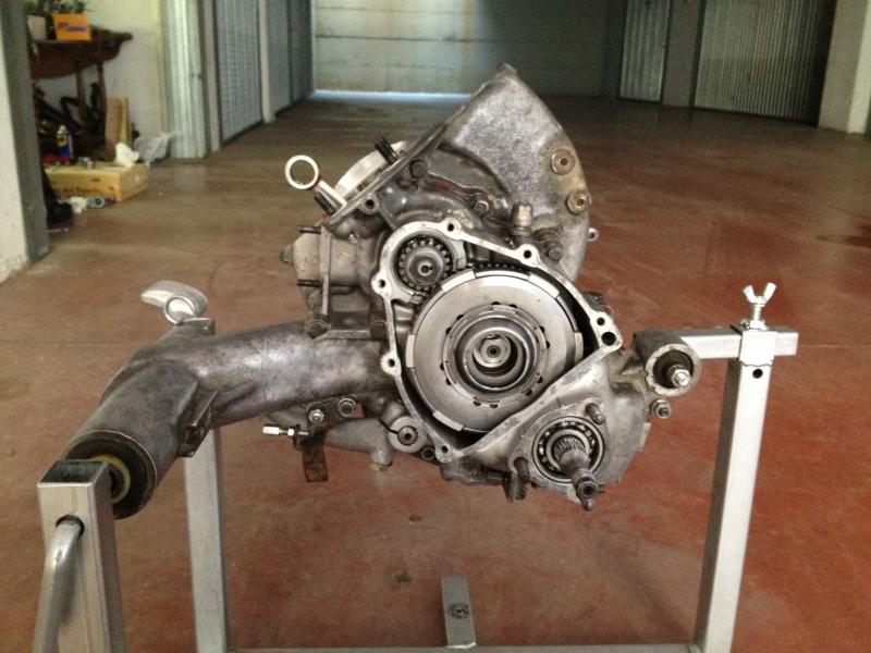

  7. Rispondo ad entrambi La frizione è a pacco, ne sono sicuro, nel montaggio avevo anche provato a darci qualche colpetto con il martello per esserne certo. Per rispondere a mincio, nella foto non si vede, ma entrambe le rondelle sono state piegate Come dice iena, sfregano veramente di poco a causa dello spessore degli infradischi polini rispetto agli originali, oggi pomeriggio provo a carteggiarli e vedere se migliora la situazione...vi faccio sapere come va a finire !!

  9. Ciao ragazzi! Torno a scrivere con degli aggiornamenti sia positivi che negativi Il blocco è stato chiuso con successo, oggi mi ero portato avanti fino a montare la ruota, soltanto che, poco dopo mi ero accorto che la pedalina non si muoveva. Allora ho cominciato a smontare tutto, prima dando la colpa al paraolio del piatto ganasce, poi successivamente mi sono reso conto che la colpa stava nei dischi della frizione (polini) che sfregavano contro al carterino frizione. Nei vari blocchi che ho chiuso non mi è mai successo una cosa del genere e chiedevo ai più esperti come risolvere il problema. Posto alcune foto per chiarire meglio l'idee a tutti :

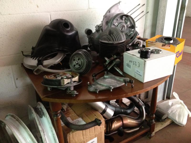

  11. Ciao a tutti ragazzi !! In questi giorni sto rifacendo il mio motore da passeggio dopo aver avuto vari problemi sia di carburazione (paraolio lato pignone) sia problemi all 'albero ("Quasi Sbiellato"). Ecco la configurazione che ho optato : - 75 dr di scatola (tolte solo le bave) - 19.19 shbc con relativo filtro "racing" - campana 18-67 - Albero "rigenerato" (cambiato spinotto e relativa biella da officina specializzata) - marmitta siluro et3 (ma intenzionato a montarci la proma ) - Frizione 3 dischi con frizione rinforzata - Accensione a puntine con volano da 1.4 kg (alleggerito) A breve le Foto !! Ps : Sarà un motore provvisorio che verrà sostituito quando riuscirò a completare M1l-r :Lol_5:
