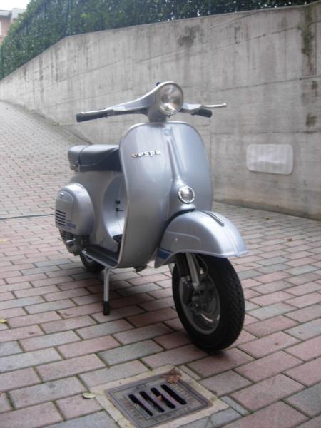

  22. dopo mesi di lavoro, mani rotte e litigi con la mia dolce metà eccola qua! fatemi sapere cosa ne pensate... è il mio primo restauro.. dovessi ripartire alcune cose le farei diverse forse faticando meno ... ma nel compelsso sono contento.. ciao
