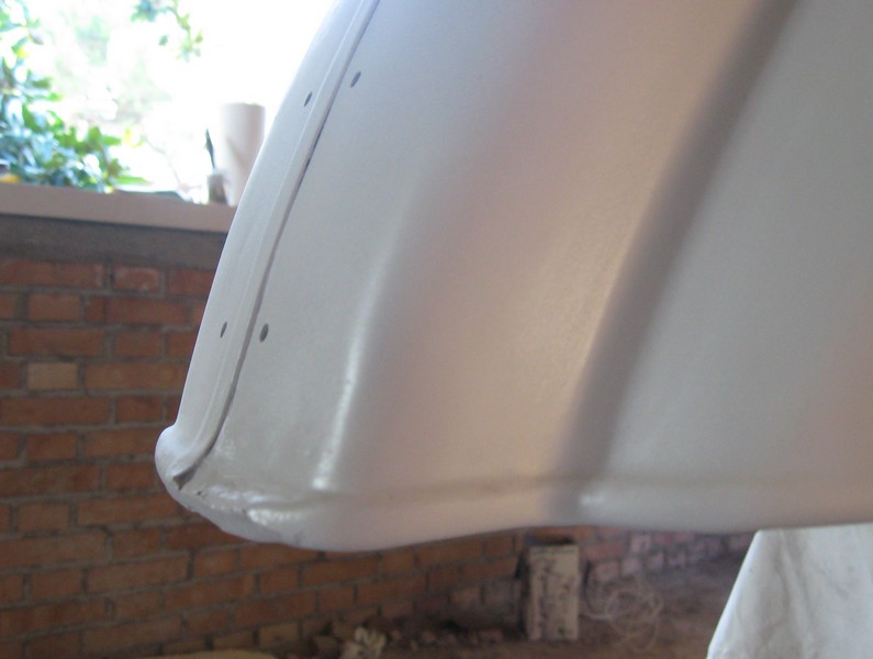

  5. il fondo è bicomponente grigio 8012M, l'epossidico l'ho dato a parte prima di ogni altra cosa. in effetti la mia assomiglia molto a quanto si vede nella quinta foto del secondo link; ora è per 3/4 colorata (solo la prima mano leggera per capire come si comporta questo colore con la pistola) ma l'effetto a occhio nudo del fondo era vicino a quello della 5 foto; nella zona targa la mia è più lucida forse perché mi è scappata una quantità maggiore di fondo concentrata lì (io penso che se si dà molto fondo -riuscendo a non farlo colare- in un punto, lì tende a fare uno strato lucido, ma sono pure illazioni). quanto alle fossette, dovresti vedere il casino che ho combinato con lo stucco davanti, sì proprio nella zona che dà più nell'occhio, cioè in prossimità del primo buco dei listelli; la lamiera era parecchio ondulata e non sono stato capace di rifare la curvatura come si deve perciò in certe angolazioni di luce si vede e si vedrà l'irregolarità dello stucco (tra l'altro la lamiera era ridotta in condizioni simili sia a sinistra che a destra ma a sinistra mi è venuta meglio). ora vado a pregare i miei vari dei che facciano tornare il sole, basterebbero 2-3 giorni... grazie e a presto
  6. effettivamente dal vero non è né così lucida né così chiara... probabilmente è colpa del sole o della foto, non so.. ho cominciato a dare il colore finale, ma ovviamente per tutta la settimana prevedono fresco e piogge a intervalli regolari, quindi dovrò stare fermo. nel frattempo mi procurerò il polish; se non sbaglio in un post che non trovo più si consigliava un arexons (o forse si sconsigliava...) o un luxor. per la pasta abrasiva deciderò se usarla una volta finito il colore, se ho capito bene posso farne a meno, purché abbia dato bene la vernice. ciao

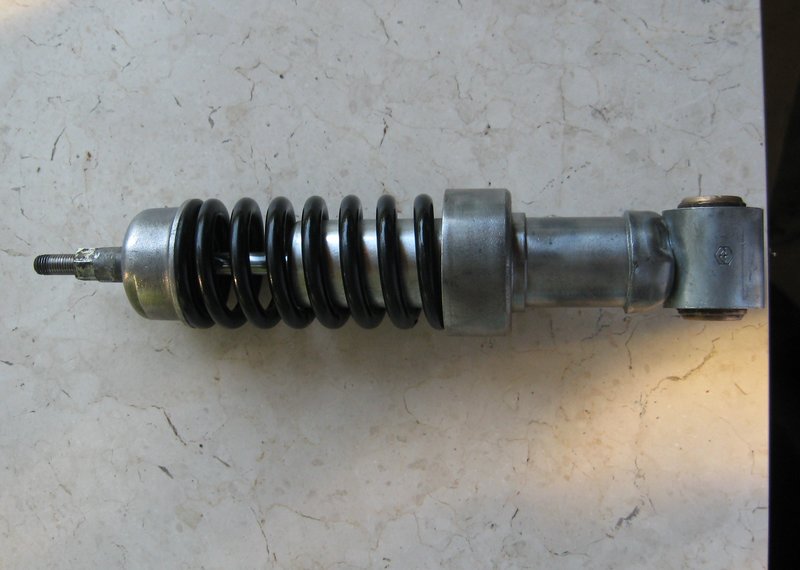

  11. per l'ammortizzatore ho solo tolto la copertura di plastica, dato una spazzolata col trapano leggera leggera su tutto il corpo esterno ad eccezione di dove sarebbe coperto dalla molla, spazzolato la molla, sgrassata e riverniciata con la bomboletta nero lucido. il "dentro" dell'ammortizzatore non l'ho toccato, e neanche aperto, ho solo aggiunto una rondella (trovata della dimensione esatta con una discreta botta di ****) sul "posto da dove esce lo stelo piccolo su cui si avvita la testa" dell'ammortizzatore, fissata con un filino di grasso e basta, per evitare che entri polvere. (maledetto dizionario...) uno dei prossimi giorni andrò ad implorare il carrozziere, portandomi dietro il telaio, che mi faccia le saldature del rinforzo della pedana e di quel taglietto malefico. devo anche far riempire il buco della chiave sul manubrio, lì come si fa? per lo stucco, appurato che ce ne va il meno possibile come regola generale, andrò a tentativi finché non sarò soddisfatto o esausto. gio, noto dalle tue pedane che posso anche fare delle piccole "lastre", l'importante è che siano liiiiiisce liiiisce... giusto? mi preoccupa un po' ricreare le curve, ma al massimo spazzolo e riprovo. e per raddrizzare la pedana, funziona se metto una morsa che stringe due assi di legno, sopra e sotto, della lunghezza della pedana? altrimenti come si fa? il problema è sia a dx che a sx, sempre sulla parte terminale. grazzzzzzzie mille, non so cosa facessi se non ci sareste voi...
  12. sono tornato a casa a mani vuote dal colorificio maxmeyer (8+8km in bici...) perché in laboratorio erano "strapieni di lavoro", ma non demordo e tornerò mercoledì. intanto posto alcune foto, con il nuovo vecchio ammortizzatore anteriore e le magagne di cui parlavo in precedenza. notare anche il "metodo gioweb" per raddrizzare il bordino delle pedane, metodo che funziona daddddddio... ora chiedo un consiglio per lo stucco: è meglio darlo un po' "abbondante" con le spatole e poi toglierlo con la carta abrasiva o fare il miglior lavoro possibile con le spatole e una leggera passata di carta? c'è una "quantità massima" di stucco consentita, sia in spessore che in estensione? e come faccio per quella parte della zona targa? non so se si capisce bene, ma pare abbastanza difficile da trattare..

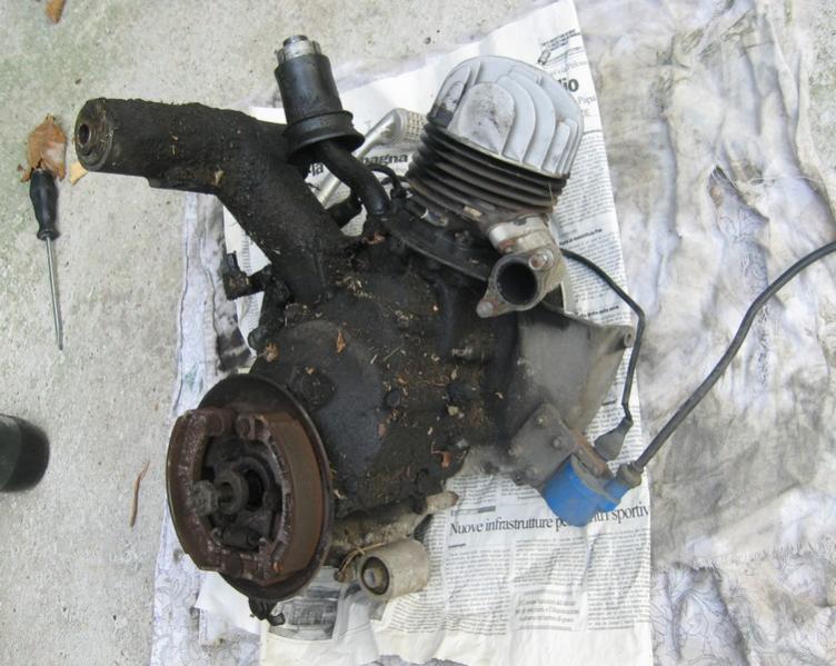

  15. aggiorno con una foto della pulizia del motore, il quale ora assomiglia già di più ad un motore; ancora non mi sono fidato a smontarlo perché ho un po' troppi pezzi in giro per i miei gusti, e devo rimontare qualcosa se no perdo il filo... volevo chiedervi se sapete dirmi quali sono considerati prezzi ONESTI per 1kg di fondo e mezzo kg di colore, quelli giusti della max meyer; ho letto in qualche thread che 1kg di fondo e mezzo di colore dovrebbero bastare e avanzare, giusto? e anche se avete da consigliarmi sullo stucco: infatti dopo aver consultato 3 carrozzieri ho ricevuto 3 "mi spiace ma non facciamo vespe", ho deciso di cimentarmi anche in questo lavoraccio. probabilmente le saldature riesco a farmele fare, ma mi serviranno degli arnesi per raddrizzare un po' la "zona targa" e una sezione della pedana dx, nonché lo stucco e le spatole adatte. anche qui, se avete consigli ve ne sono immensamente grato. il lavoro ha subito una brusca frenata, purtroppo, e sono sceso a pagina due, e questo non va bene... ciao e grazie

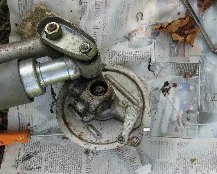

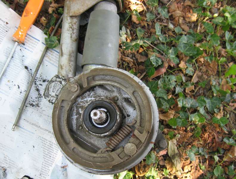

  20. EVVAI! grandi, il metodo cava-ganasce funziona (ovviamente)! da solo non ci sarei mai arrivato... ora ho pulito ben bene il piatto della ruota davanti e ho sverniciato/brasato tutto lo sverniciabile (spero, perché non ce la faccio più, ho esaurito anche la terza spazzola), oltre a togliere il vecchio silicone. ora vado a dare il primer agli ultimi pezzi e a fare un paio di ritocchini su quelli già fatti; dove ho fatto schifezzuole con il primer ho passato una carta 400, così in teoria la seconda mano attacca meglio, è giusto? per avere un'idea, il fondo si comporta più o meno come il primer all'atto della verniciatura? altri piccoli dubbi: il tubo in cui andrà la manopola dell'acceleratore rimane senza primer? mentre su quello delle marce ci va ma solo dal "blocco coi numerini" verso l'esterno? confermate? e il polso sta bene grazie, mi preoccupano di più i tendini delle mani e le nocche... faccio fatica anche ad impugnare una forchetta (oltre ad avere le mani che tremano, quindi niente cucchiai... ). un piccolo consiglio a chi svernicerà con le spazzole (oltre a "cambiate idea!"): quando montate una spazzola nuova andate subito nei punti più ****nzi (es. ogni angolo convesso, il sotto-pancia ecc), resistendo alla tentazione di fare mezzo metro quadrato in pochi secondi sfruttando l'acciaio nuovo nuovo. lo so che è ovvio, ma ripetere giova. grazie mille e a presto!!!
  21. dopo un paio di giorni d'assenza e di duro lavoro, posto un paio di foto sull'avanzamento dei lavori. se dio vuole, ho finito di sverniciare il telaio e ho passato il primer. sono riuscito a smontare il piatto ganasce e l'ammortizzatore davanti ma le ganasce ancora non ne vogliono sapere di venir via; approfitto per rinnovare i quesiti del post precedente. 1. una volta tolto il sigillante vecchio (con un cacciavite suppongo) posso dare il primer nel vano carburatore senza sverniciare, visto che la posizione è scomodissima? 2. c'è un metodo per togliere le ganasce senza farmi (troppo) male? 3. quel coso (ancora non so come si chiama) che esce dallo scudo davanti da cui sbuca la forcella va in tinta col telaio? da domani purtroppo avrò molto meno tempo da dedicare a charlene, quindi prevedo un rallentamento dei lavori... grazie ancora alla buonanima che mi risponderà

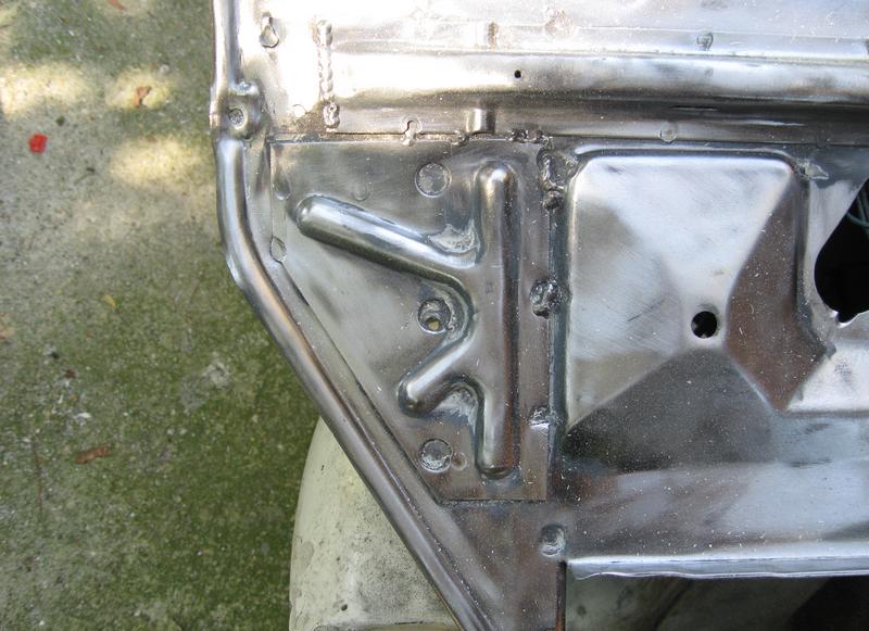

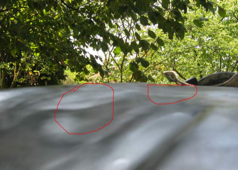

  23. ho finito di piallare lo scudo!!! solo quello davanti però ho cercato di fare delle foto dove si vedesse quel lieve affossamento ma il meglio che mi è venuto lo vedete qui sotto e comunque non si capisce niente... mi sono accorto che ce n'è un altro simile poco sotto, a occhio non si vede molto ma passando la mano si sente. vorrei un consiglio anche sul vano carburatore. cosa faccio? lo svernicio anche quello? sto avendo anche seri problemi con le ganasce del freno davanti, ho letto su vrwiki come fare per smontarle ma non ha funzionato; a parte che sono leggermente diverse (si uniscono in un unico perno, opposto alla molla) domani le inondo di svitol e vediamo.
  24. ok, ho esagerato e non sono stato chiaro e me ne scuso. quel "mezzo centimetro" è in realtà mezzo millimetro, ed è lo strato superficiale, ma è comunque una quantità di vernice spropositata (cmq pare che sia solo sullo scudo davanti, per ora; ho dato una sbrasatina zona bauletto e pare ce ne sia di meno). la parte che ho sverniciato sembra liscia come il culetto di un bebé (a parte le saldaturine sulle pedane), c'è solo un lievissimo affossamento in mezzo allo scudo, poco sotto dove esce la forcella. nessuna traccia di bozzi, pieghe o altro. se domani finisco di tirare a ferro lo scudo lo faccio vedere; ormai vivo in simbiosi col trapano. nota ecologista: fin'ora quasi tutto il lavoro è stato eseguito con corrente elettrica da fotovoltaico; se escludiamo i prodotti chimici e le polveri immesse in atmosfera (tonnellate in entrambi i casi), potrei fare anche il vespino verde... ora vado in cerca di post per lo smontaggio della ruota-tamburo-ammortizzatore ecc anteriore. a domani!
