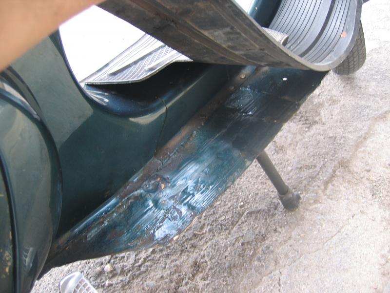

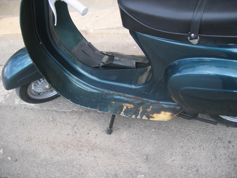

  12. Ascoltate un altro problema è venuto fuori!!!!!!!!! sono andato da un restauratore di vespe e gli ho chiesto di verniciare e mettere a posto la mia vespetta. dopo aver dato un'occhaita ha detto che conviene cambiare le pedane. Io sono un restio a cambiarle perchè non mi fido dei pezzi che fanno ora. Avranno la stessa resistenza, spessore ecc ecc.? vi allego una foto della pedana per chiedervi un consiglio. Secondo voi posso lasciarle e farle riparare così come sono oppure mi conviene davvero sostituirle? Aspetto vostri gentili consigli. Gerry
