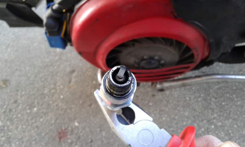

  1. Ciao ragazzi! Sto impazzendo con la carburazione del mio 130dr.... La configurazione è la seguente: DR130 di scatola travasi non raccordati albero originale rapporti originali pk125 accensione elettronica Pinasco flytech marmitta proma carburo 24PHBL con la seguente configurazione getto minimo 50, starter 60, getto massimo 105 (polini), polverizzatore AQ264, spillo d22 alla prima tacca partendo dall'alto, valvola 40, collettore tradizionale polini , airbox Polini, vite miscela 1,5 giri. Valvola non raccordata La vespa risulta grassa ai bassi per poi salire tranquillamente agli alti giri. Fatto prova candela tirando la terza e colore abbastanza nero, però se viaggio a velocità costante sui 80km/h noto che tende a smagrire molto..... possibile???? Controllato se ci sono aspirazioni ma è tutto ok. Consigli? Grazie mille. Ujaguar
