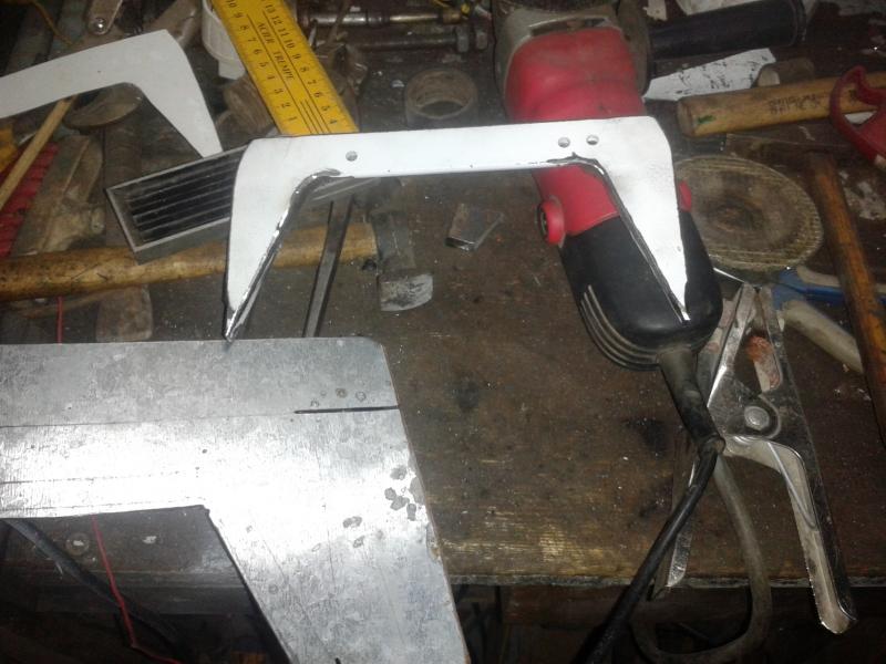

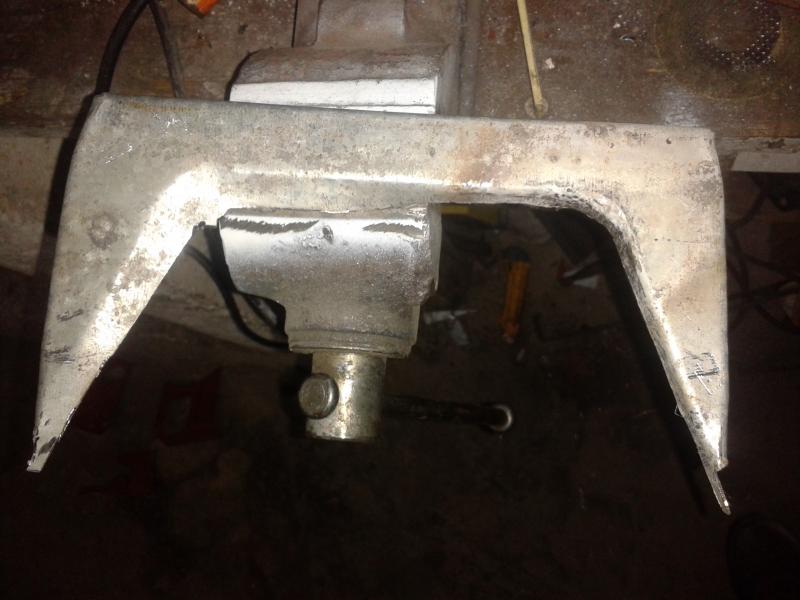

  12. Ciao a tutti, piano piano i lavori procedono, non riuscendo a trovare il pezzo mancante tra il serbatoio e il cassettino portaoggetti decido di costruirlo. ancora da definire, ma somiglia molto all'originale.

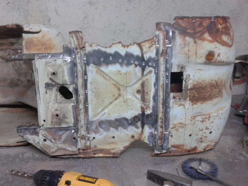

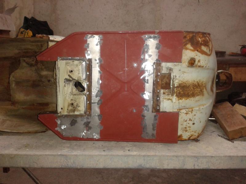

  13. Smontata completamente, incominciamo con i lavori di carrozzeria. Da premettere che non sono un carrozziere quindi ogni consiglio e ben accetto. La pedana presa tempo fa non è stata difficile da posizionare, la salderò o per meglio dire farò saldare, dopo la sabbiatura. Il problema e il pezzo mancante nel vano serbatoio, questo penso non si trovi in commercio.

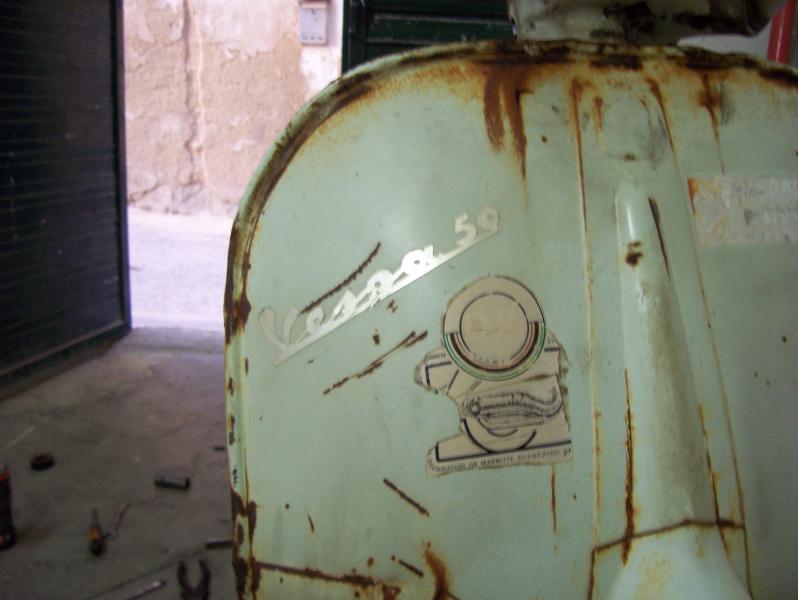

  15. Comunque l'adesivo è originale, magari si sarà scolorito? Ho preso le misure e lo tiro via intero, questo e l'ultimo dei problemi.

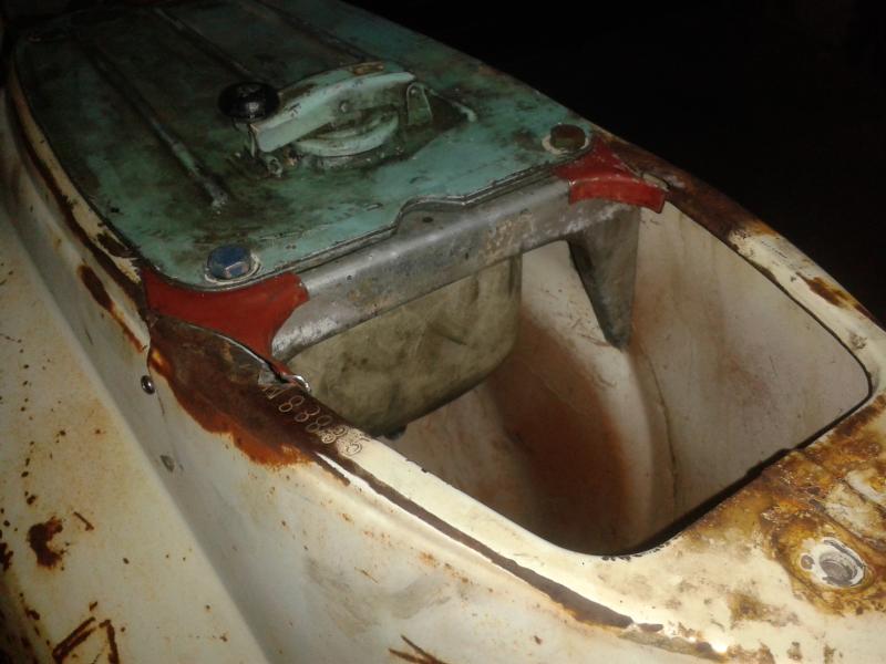

  18. Incomincio con rimetterla in moto prima di procedere a smontarla, sostituito la candela, un po' di miscela, controlli vari provo ad accenderla e funziona, non benissimo ma accende. Incomincio a smontarla cosi valuto i lavori da fare e i pezzi da sostituire, anche se alcuni li ho già presi tipo: pedana, serbatoio, sella, cassettino. La scritta "vespa 50" è originale, avevo letto che doveva essere blu scuro, qualcuno può togliermi questo primo dubbio. [ATTACH=CONFIG]123745[/ATTACH][ATTACH=CONFIG]123744[/ATTACH][ATTACH=CONFIG]123742[/ATTACH]

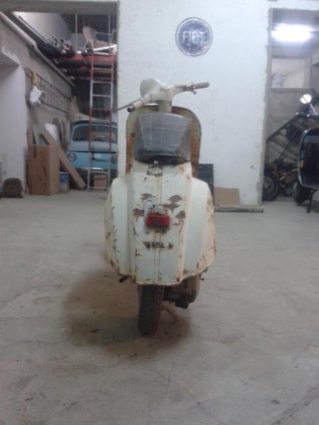

  20. Salve a tutti, dopo vari anni di possedere quel che rimane di una vespa 50 del 1965 sportellino piccolo, decido di ridargli una nuova vita. La vespa si trova in uno stato da restauro impegnativo, è stata sfruttata per molti anni per poi essere lasciata abbandonata sicuramente alle intemperie. La vespa ha il suo libretto originale, il numero di telaio è leggibile v5a1t 906**. il motore penso il suo v5a1m 898**. Leggendo i vari post dal 63 al 65 queste vespe si differivano, quindi la confusione è tanta. Allego 2 foto.
