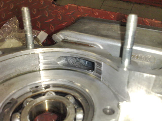

dici prima di levarli con cartavetro fine i solchi x pareggiare oppure no?
purtroppo si è rigata la valvola, ma diciamo che non sono solchi, posto una foto, spero non si sia compromessa... che ne dite?
Porcazzozza, rotto nella stessa maniera!!!!!! sembra la stessa foto..... tra poco chiamo la mazzuchelli grazie p.s. nn mi avete ancora consigliato se è una boiata oppure no mettere un corsa 60 sul 177, visto che di post nn ne esistono
