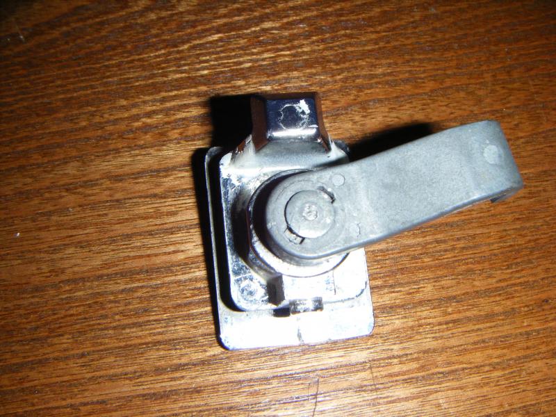

  1. perchè io volevo smontarlo per adattarlo ad una vecchia chiave che ho spostando i cilindretti. Questo non è allora possibile?
  2. unico modo allora è solo cambiare tutta la serratura? sapete qual'è la spesa?
  3. qualcuno di voi mi sa dire come si smonta la serratura del bauletto del px 150? devo cambiare il cilindretto perchè ho perso la chiave ma proprio non riesto a capire come si smonta.
