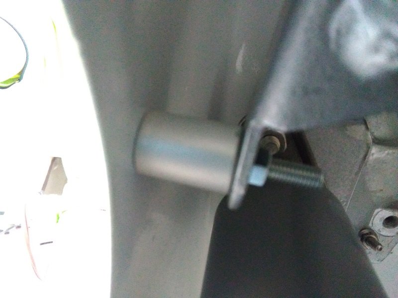

  21. e infatti.... quindi le forcelle non sono proprio "uguali" ma adattabili. Nella rush che possedevo da ragazzo non ricordo infatti di aver mai messo spessori per avvitare il parafango (forse c'era solo una rondella di plastica)
  22. Ho montato sulla mia RUSH una forcella di una vespa N che, almeno esteticamente, mi sembrano essere uguali. Il parafango in metallo però non va in battuta sulla staffa presente sulla forcella lasciando uno spazio di circa 1,5 cm ed inoltre la vite che ho acquistato con la testa larga, non arriva fino in fondo. Io ho risolto mettendo uno spessore in plastica ed una vite più lunga come vedete in foto ma chiedo a voi originariamente era in effetti previsto qualche tipo di spessore oppure se la forcella originale RUSH aveva una staffa diversa dalla N? Grazie
