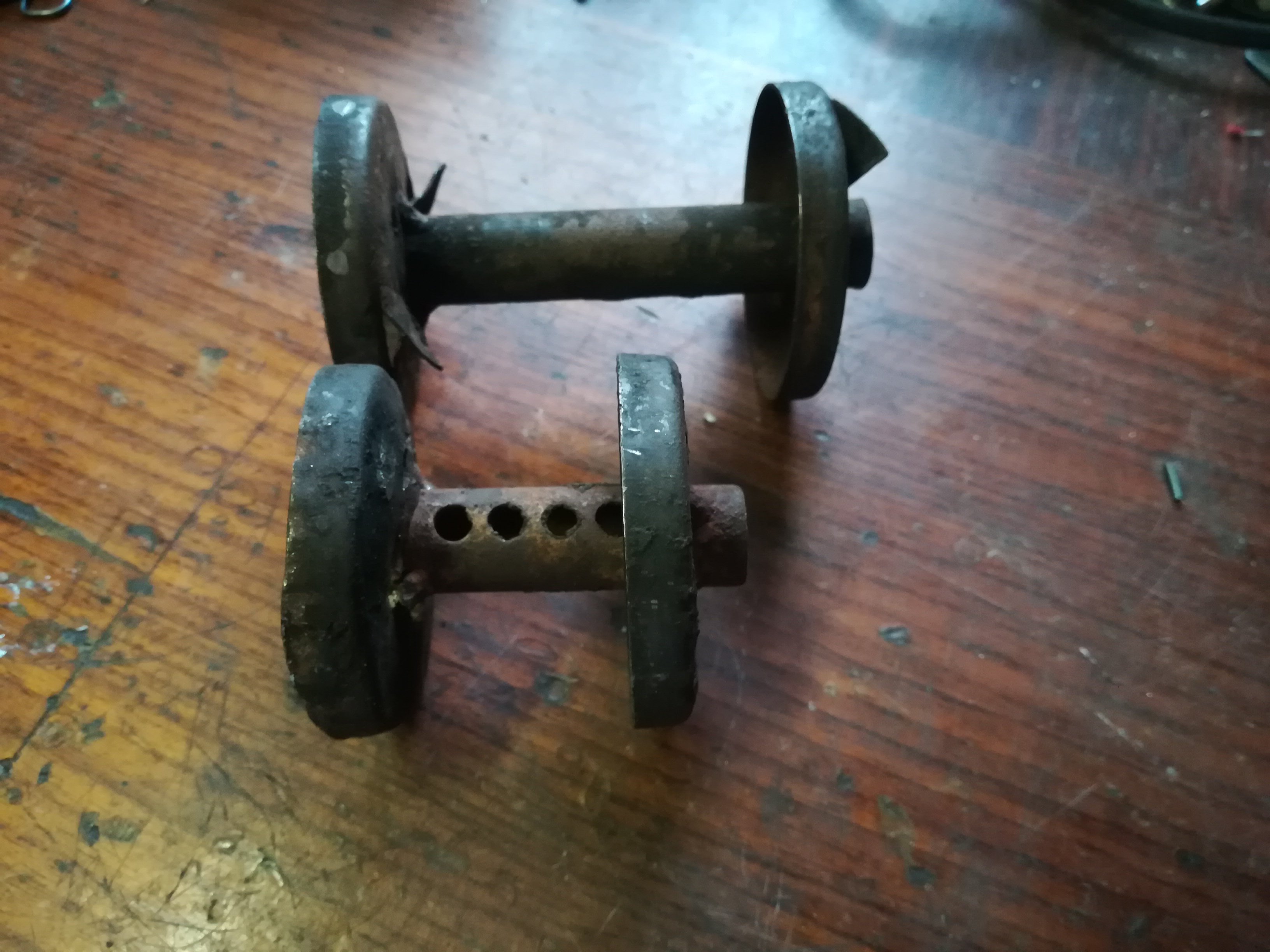

    ecco le foto delle parti interne, il tubetto centrale ha il foro da 14mm come quelle con il DGM, ma il primo blocco ha 2 paratie ( 3 quelle con DGM) e sono ad una distanza di 75mm circa, la prima ha 2 intagli con l'orecchietta(perdonatemi la descrizione) la seconda una sola, il tubetto serve solo da supporto in quanto chiuso all'ingresso, nel secondo blocco i gas passano nel tubetto D14mm L60mm e tra le due paratie ci sono 8 fori D6 (con omologazione invece16 fori D6 per il primavera e 20 fori D6,5 per la special) è come un silenziatore normale, tubetto pieno di fori con materiale fonoassorbente intorno, ma qui il fonoassorbente non è presente (anche nella mia polini a banana con silenziatore di alluminio piccolo non era presente il materiale fonoassorbente, marmitta presa nuova quando uscì) penso che questo mettere in comunicazione i gas di scarico con un volume chiuso provochi una diminuzione del rumore, la quantità e il diametro dei fori serviranno come accordo x certe frequenze penso.. vedi i condotti acustici delle casse reflex e dei subwoofer..... penso.....
  4. Ciao a tutti quanti, avendo 2 vecchie polini cannone malconce mi sono deciso a recuperarle, entrambe amaccate, arrugginite e con silenziatore manomesso, entrambe sono x corsa corta ma io ho un corsa lunga, ne ho presa una e dopo averla torturata in morsa l'ho adattata a c. lunga, però hanno il tubo iniziale con un diametro di 26mm interno vorrei rifarlo di 28mm, (ma non so dove trovare il tubo adatto e come fare per piegarlo) un silenziatore era veramente troppo rovinato ed ho deciso di aprirlo per recuperare le 2 parti interne, e qui ho trovato delle sorprese..... guardando le schede di omologazione di quella x 50cc e del 125cc si vedono delle misure che cambiano tra i 2 modelli proprio nel silenz. ebbene la mia è diversa da entrambi i modelli omologati, e in effetti sul cannone non ha sigle di nessun genere, le paratie iniziali sono 2 e non 3 come nelle schede e anche il secondo gruppo di paratie son diverse, misurando l'altro silenz vedo che è identico a quello che ho aperto, forse sono dei modelli pre omologazione..... qualcuno ha info a riguardo? poi mi è balenata l'idea di costruire un silenz. efficente per abbattere il rumore che fanno ste marmitte..... e, anche di costruire un silenz. con le dimensioni originali ma con il contro-cono internamente in modo da renderla una vera espansione, purtroppo non ho la minima esperienza ne idea sulle misure con cui costruire sto cono finale , appena riesco metto foto e disegno con misure rilevate, qualche esperto mi puo dare qualche dritta preziosa o idea sul da farsi? grazie mille Luigi
