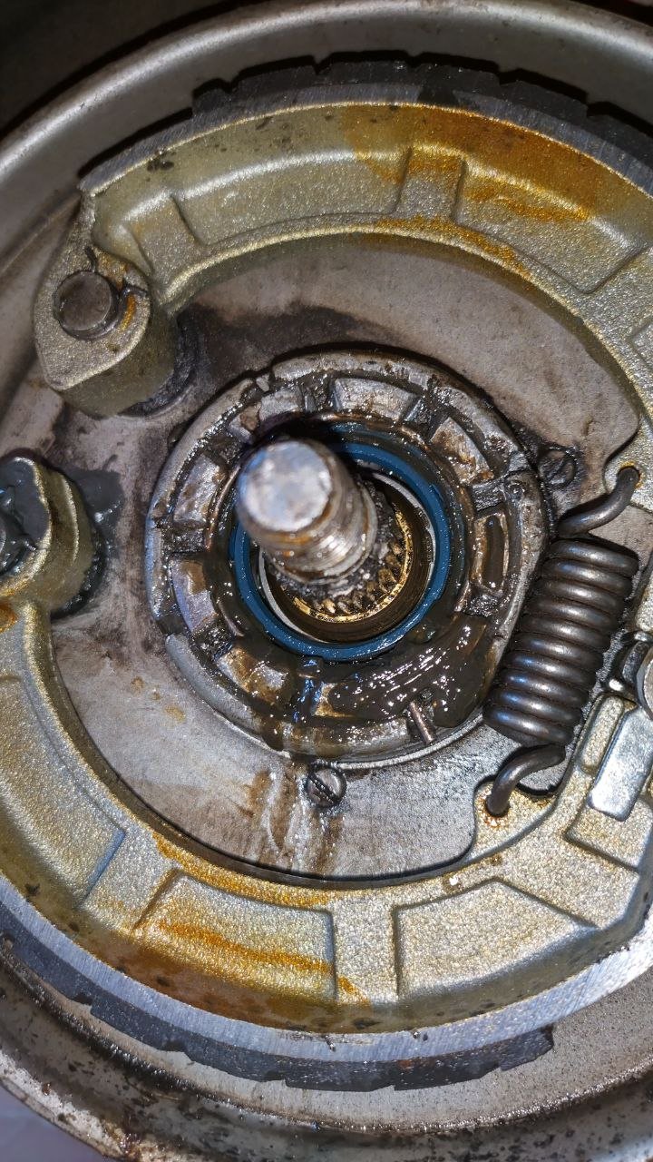

Problema paraolio asse posteriore vespa SS 180
argomento ha risposto a Diegovespone in Officina Largeframe
Alla fine il problema è stato risolto con la soluzione dell'ermetico sulla filettatura della ghiera del cuscinetto. Sono riuscito a fare il collaudo ed ad usare la vespa un paio di giorni fino a che non ha deciso di lasciarmi a piedi, ora dovrò dedicare nuovo tempo a capire cos'ha. -
Si, quando avevo cambiato il paraolio l'ultima volta avevo lubrificato a dovere. Ora ho sgrassato e pulito affondo il mozzo, non vedo graffi, passando con l'unghia la superfice e liscia su tutta la circonferenza. Appena smonto il paraolio vecchio controllo bene la sede, spero che sia statolo un paraolio difettoso e che il problema non si presenti più. -
Non ho pulito nulla prima di fare le foto, in realtà quello che sembra grasso è olio impastato con la polvere dei freni, considera che la vespa è ferma da più di un anno e questo a contribuito a secare l'olio uscito. Ora comprerò un nuovo paraolio corteco 30-40-7 e farò ben attenzione nella sostituzione, il dubbio che mi viene è che la mancata tenuta avvenga tra il mozzo del tamburo e il paraolio -
un topic ha aggiunto Diegovespone in Officina Largeframe
Ciao a tutti, vorrei un consiglio su come risolvere un problema che si presenta ciclicamente sulla mia vespa anche se la uso poco. Nonostante abbia già cambiato altre due volte il paraolio dell'asse posteriore questo dopo poco tempo ripresenta lo sesso problema, un gocciolamento d'olio che va a imbrattare il tamburo posteriore con il conseguente problema della scarsa frenata e la pericolosità d'uso della vespa. Vorrei sapere se c'è un attenzione che devo tenere nel sostituire il paralo o in cosa devo ricercare l'eventuale problema del gocciolamento. Allego un paio di foto così da far capre meglio il mio problema: -
