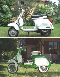

Quella vespa è stata ridotta così nel programma di MTV Pimp my Wheels che veniva trasmesso diversi anni fa, nella trasmissione volevano trasformare dei catorci in motorini custom ma il risultato era a dir poco imbarazzante. Come testimonia la foto tra il prima è il dopo era decisamente meglio la versione con le ammaccature.
